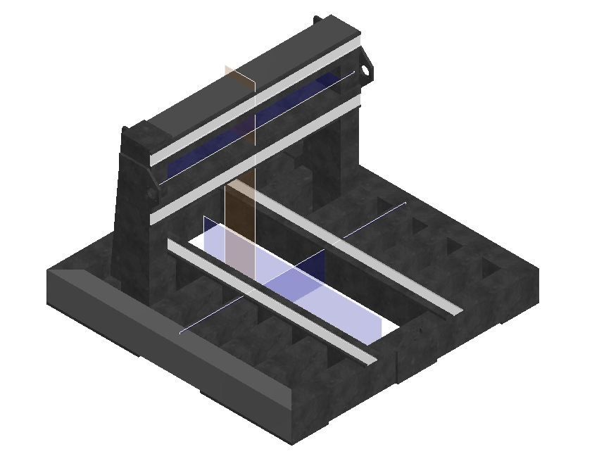

Od jakiegoś czasu siedzę nad projektem frezarki. Przeglądałem różne konstrukcje tutaj i na innych forach zagranicznych. Powiedzmy, że projekt jest 'z grubsza' skończony. Ale chciałem się zapytać co Panowie (i Panie) spece myślą na temat tej frezarki no i mam nadzieję, że odpowiecie Państwo na moje pytania.
Założenia projektowe:
Frezarka głównie do metali miękkich - aluminium (drewno, tworzywa itp. też wtedy da radę)
Pole 600x600x200+

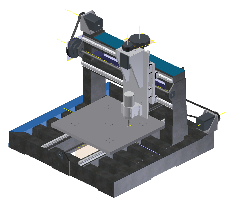

Elementy, które na razie sobie dobrałem:
MAM:12 wózków THK HSR25R i dwie prowadnice o długości 2000m każda. Wiem, że jeszcze pewnie będę musiał dokupić prowadnice, ale to już z HIWINa wezme bo podobno pasują
Reszte części będę prawdopodobnie kupował z Chin, a mianowicie:
Bloki łożyskowe BK BF FF i FK 15
Śruba kulowa + nakrętka w każdej osi 2010
Elektronika... nie mam kompletnie pojęcia ale to dobiorę później, jak wszystkie wątpliwości konstrukcyjne zostaną rozwiane. Wstępnie
Silniki krokowe 3 albo 4 Nm + przełożenie 1:2 na...
pasku zębatym 30mm,
koła pasowe zębate 28 i 56 zębów
Elektrowrzeciono mokry chinczyck 2,2kW chłodzony wodą + stnadardowe chińskie mocowanie
To na tę chwilę tyle.
Chciałem zacząć zadawać pytania - od ogółu do szczegółu.

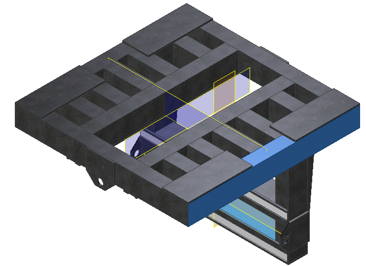

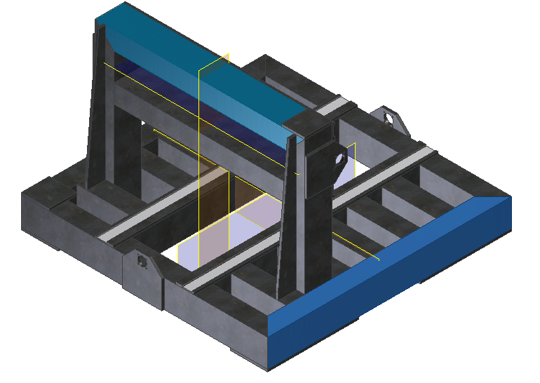

Dlatego zacznę od przedstawienia ramy
Rama z
profili 120x80x8 (ale poszukam 10)
płaskowniki pod prowadnice 80x10
płaskowniki pod silniki i zastrzały też 10
Wszystko co widać poniżej jest do siebie przyspawane + będzie wyżarzanone

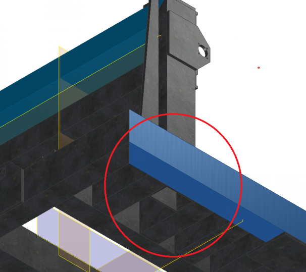

Wiem, że trzeba wykonać jeszcze otwory do wyżarzania. W zdjęciu z czerwonym kółkiem chciałem zwrócić uwagę na to, jak spawana jest brama (wsadzana + spawana pomiędzy wzmocnienia, a boki podstawy)
Pytania:
1. Czy taką ramę da radę wykonać - niby widziałem na innych forach (bo tu królują skręcane), że się da, ale boję się, że może się cała pokręcić od spawania i w dodatku zastanawiam się, jak takie coś splanują? (przejście freza pod bramą.)
2. Założyłem sobie, że profile będę ciąć pod kątem 45 stopni, tylko w sumie... czy zabawa w kąt 45 coś daje? może lepiej ciąć prosto?
Jak mówiłem na razie skupiam się na samej ramie. Bardzo jeszcze raz proszę o jakieś sugestie.
