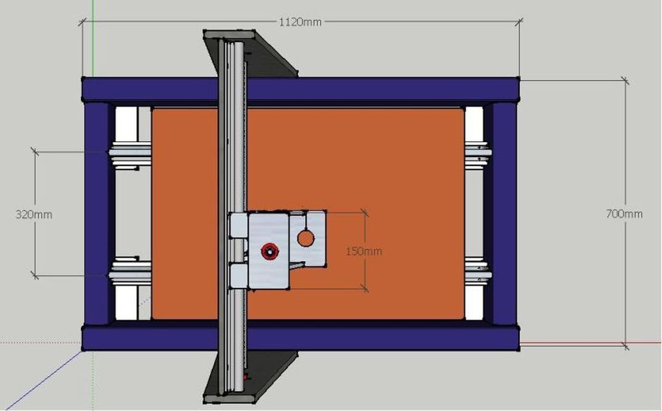

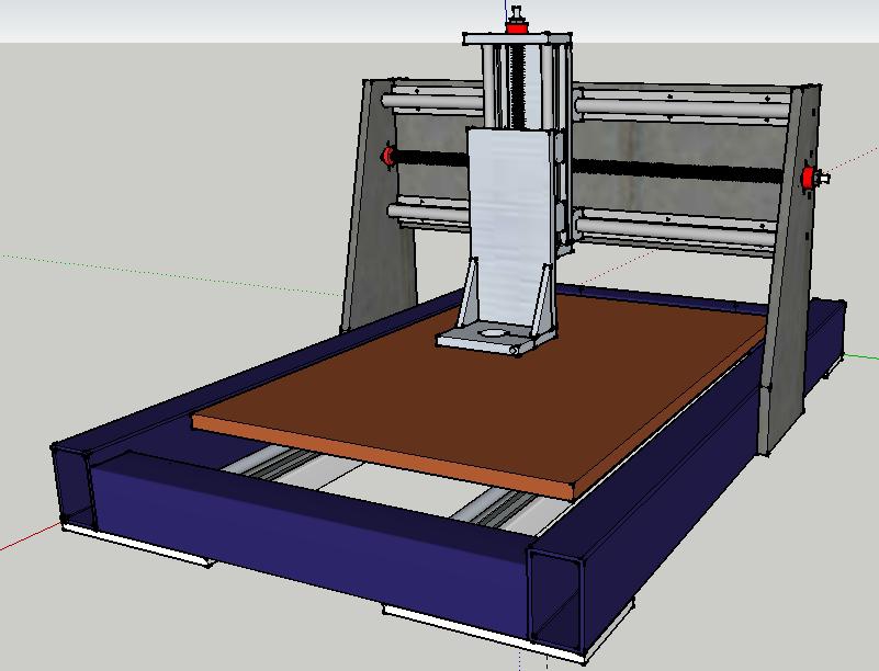

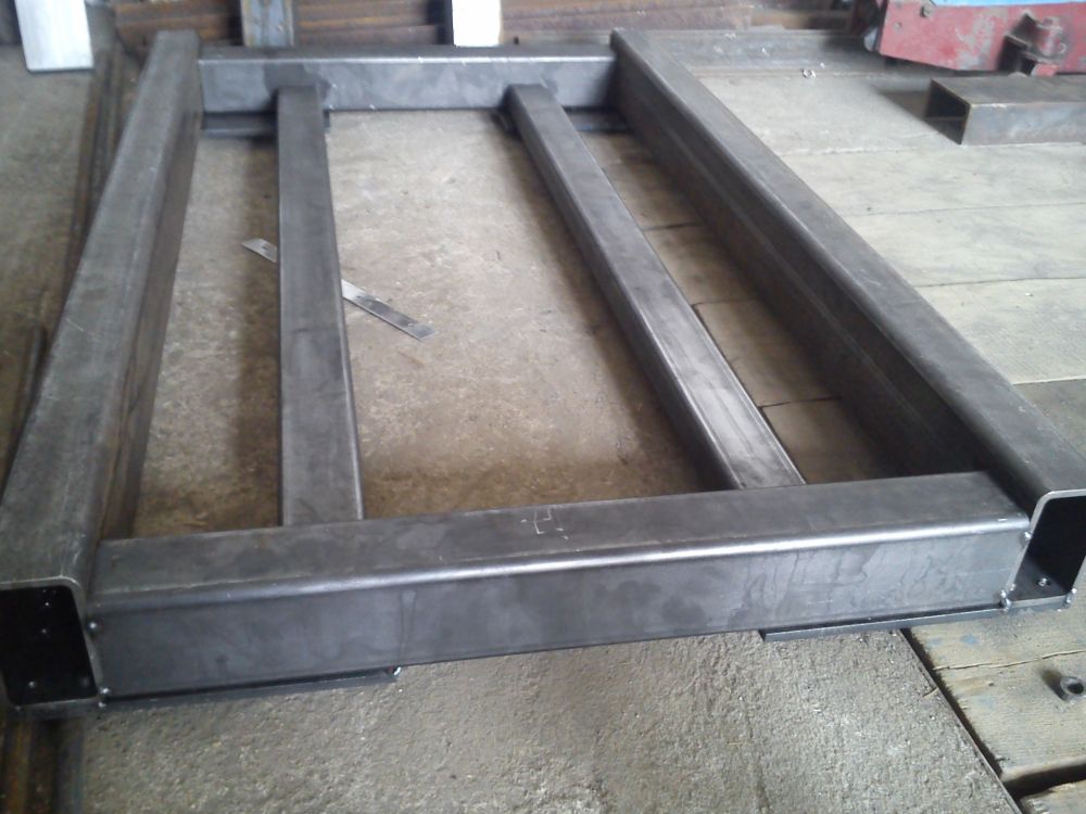

Postanowiłem zbudować moją pierwszą w życiu maszynę . Maszyna jest po po części wzorowana na konstrukcji „zuraf”.
Wykonanie z profili stalowych 100x60x5, 80x60x4 oraz 60x40x3 . Brama z blachy 12 mm i 10 mm.
Cała konstrukcja skręcana.
Oś X wałki podparte fi 16. Oś Y i Z wałki podparte fi 20. Śruby trapezowe 16x4.
Stół roboczy 800x540
Rozstaw wałków:(mierzone od środka wałków)
osi X to 185 mm
osi Y 320 mm
Oś Z 100 mm
Rozstaw łożysk:(mierzone z łożyskami)
Oś X 150 mm
Oś Y 300 mm
Oś Z 160

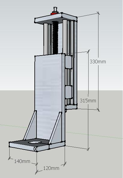

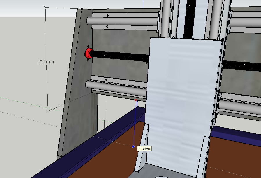

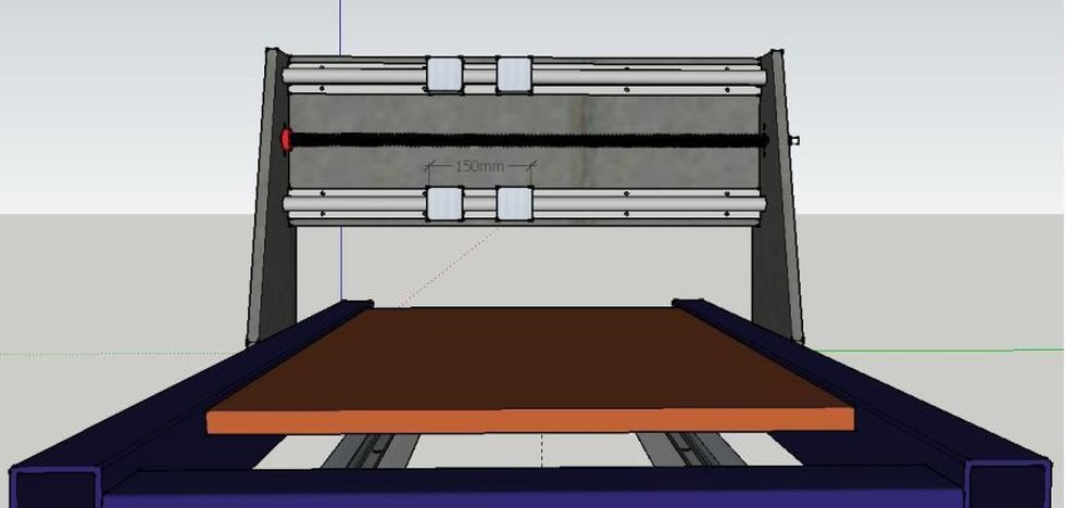

Mam pytanie odnośnie bramy czy zrobić ją wyższą czy może zmniejszyć rozstaw wałków na osi Y, bo zostaje około 150 mm prześwitu między stołem a bramą.
Kilka zdjęć z projektu w sketchup:

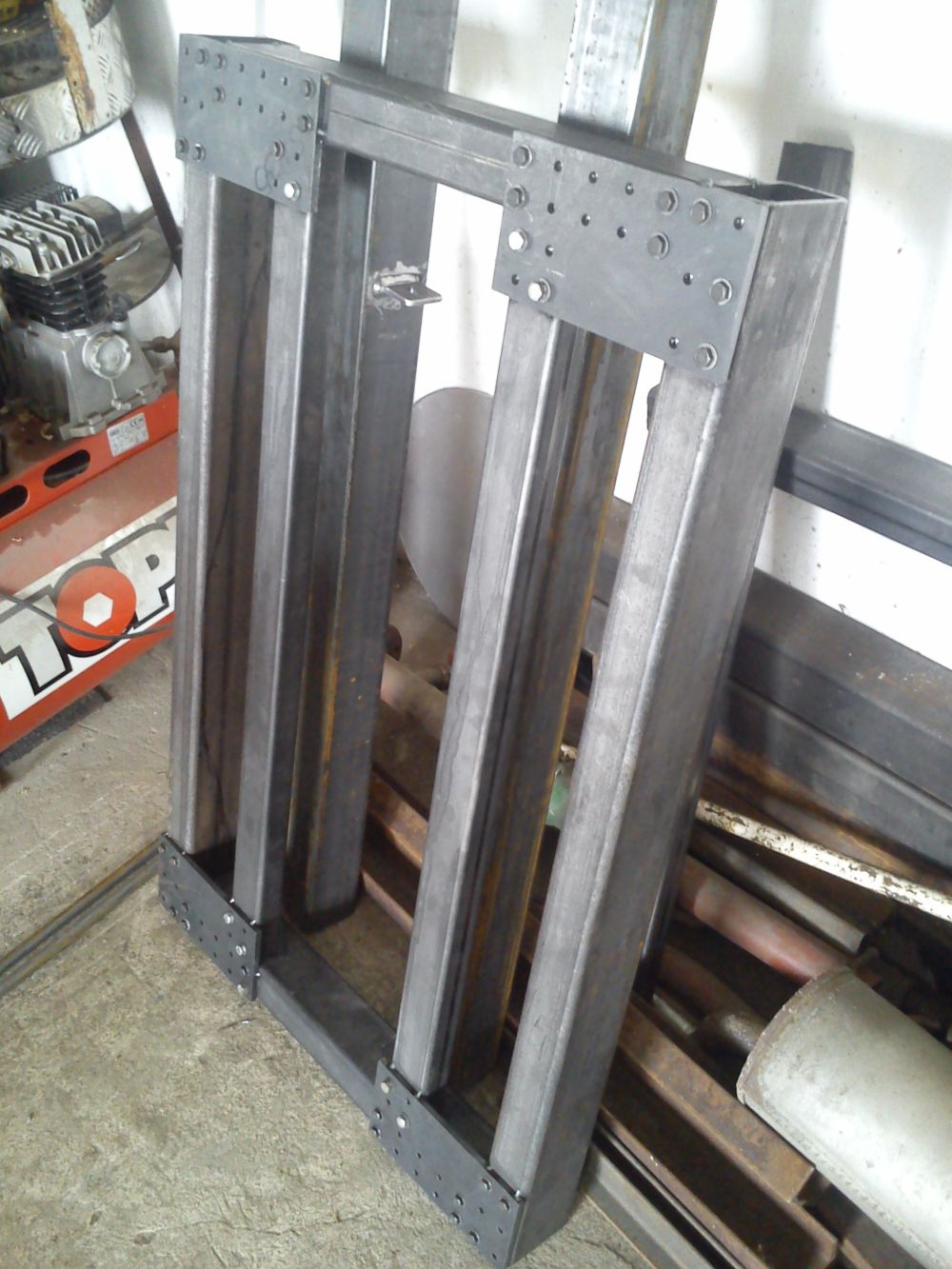

Dół frezarki już skręcony, teraz rozpocznę prace nad bramą i tu czekam na podpowiedzi.

Zienek
Posty: 3730
Post napisał: Zienek » 03 maja 2015, 19:33
Wielokrotnie wałkowane było, że lepiej dać płytę osi Z z wałkami, a krzyżaka zrobić z 8x łożyska. Zwiększa to sztywność zespołu w górnym położeniu osi (np. frezowanie w imadle będzie wyżej = sztywniej).
Aktualne rozwiązanie jest zawsze mało sztywne bez względu na wysokość obrabianego materiału.

Post napisał: bolo123 » 04 maja 2015, 00:09
nie bardzo wiem jak to ma wyglądać, mógłby kolega odesłać mnie do jakiegoś tematu albo narysować

Post napisał: 4FUN » 04 maja 2015, 06:43
https://www.cnc.info.pl/topics60/krzywa ... t65794.htm
Swoją drogą warto by poczytać trochę zanim się coś zbuduje. Oszczędza to czasem sporo kasy lub nerwów.
