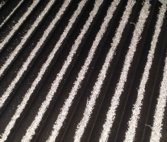

kejtu pisze:Jeśli chodzi o harmonijki też o tym myślałem, ostatecznie wybrałem rozwiązanie budżetowe (osłony z gumy) które sprawdza się bardzo dobrze.
Tak jak pisałem wyżej te harmonie źle znoszą wióry i trzeba je często wydmuchiwać.W swojej BF46 też mam gumę i to dobre rozwiązanie,proste i tanie.
Aby koledze pokazać co się dzieje po 1 frezowaniu detalu praca 2 minuty.
4FUN

Ja myślałem coby dodać jeszcze rolkę do zwijania gumy i jakieś osłonki z boku. Chyba lepszej osłony cena/jakość niema.

kejtu przeglądałem kolegi temat, jak i chyb wszystkie o kolumnowych :mrgreen:
Sprawa wygląda tak że cześć materiału już zamówiłem wcześniej i po weekendzie majowym ruszam z pracami ;)
Jak zawsze jedno zdjęcie lepsze jaki tysiąc słów - teraz już wiem w czym tkwi "problem" harmonijek. Trzeba będzie pomyśleć nad dobrymi gumami ;)
