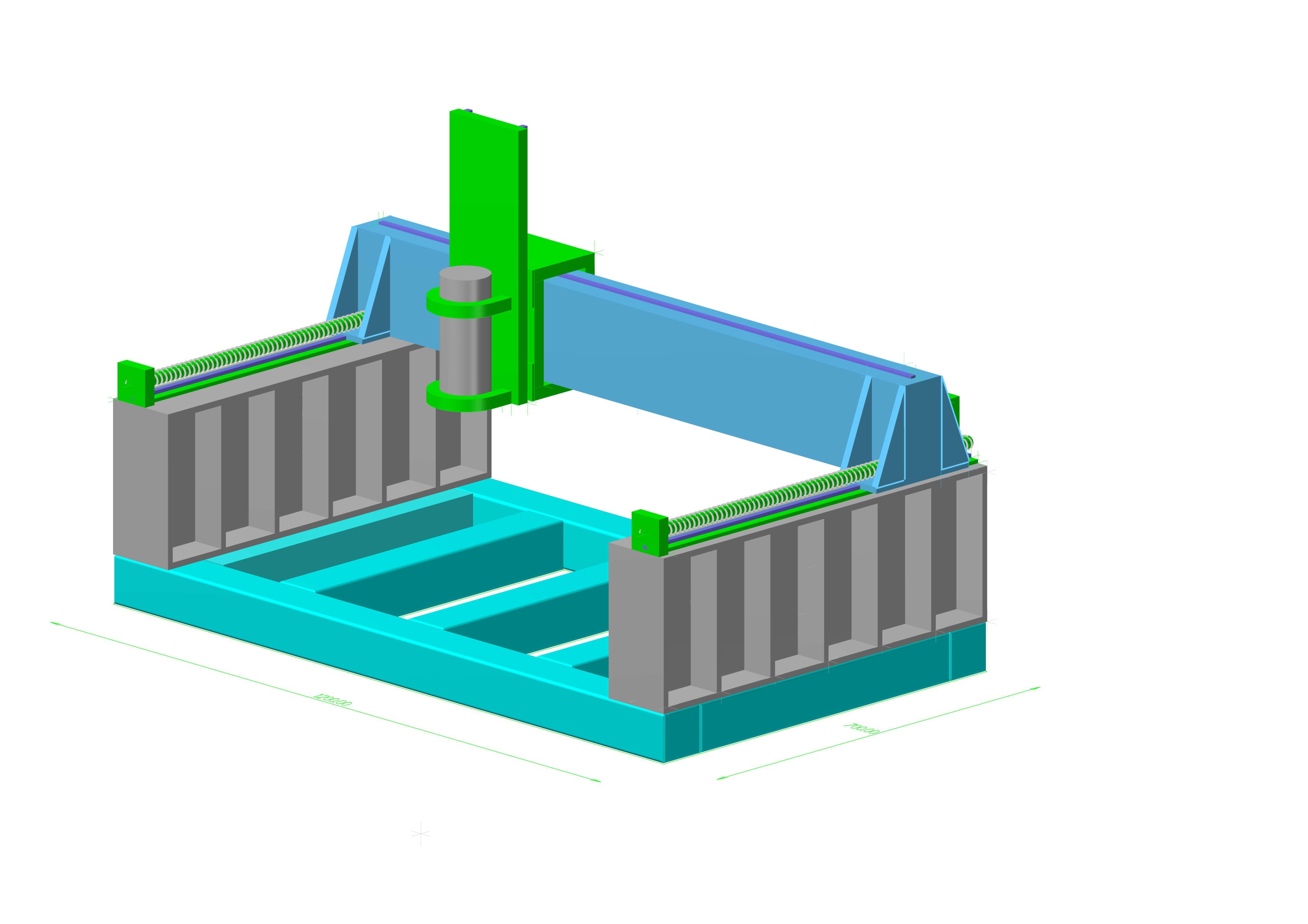

Jeszcze raz zdjecie z innej perspektywy dla KOLEGI, post wyzej pytałem sie o dwuteownik, Wiec właśnie w tym projekcie chce włożyć dwuteownik 120x240mm i z każdej strony przyspawać blachy 10 mm. Również belke wzmocniłem blacha 10 mm z podporami z przodu i z tylu. czy to wystarczy? pozdro dla cinek:)

incarsecurity, Fakt, to by było lepsze rozwiązanie
duc1099, No ładnie pięknie ale... dlaczego tniesz dwuteownik na kilka krótkich części i spawasz jedno koło drugiego? Mnóstwo cięcia, spawania i potencjalnych miejsc do zwichrowania konstrukcji według mnie...
Zrób jeden długi dwuteownik przez cały bok, wtedy po obu stronach dając blachy które go wzmocnią. Przez to prowadnice będziesz miał idealnie w osi dwuteownika. Prościej, sztywniej i mniej kombinowania

Nie tne dwuteownika, to jest jeden element 120x240 i po bokach przyspawam blachy. Cinek pod rysunkiem jest informacje ktorą sie czyta:)
Wymiary i wybor osi X,Y nie jest bez podstawne. Wiem ze gdybym je zamienił belka byłaby sztywniejsza, ale mam do dyspozycji tyle miejsca w małym warsztacie i chce mieć do maszyny dobry dostep, wiec dlatego tak jest.

Powiedzcie jeszcze co myslicie o pomyśle z osia Z. Czy montaż prowadnic po jednej na gorze i dole belki ze śrubą napędową z tyłu ma sens? czy lepiej standardowo od przodu zamontowac?

Zrób belke tak jak boczne podpory z teownika, wstaw podpory co 10cm, zamknij z obu stron blachami. Da Ci to belkę o wysokości 24cm, czyli szyny będziesz mógł ustawić ok. 20cm od siebie.
Belka zespawana z 4 profili będzie mocno skręcona, prowadnice muszą być jak najszerzej ( w tym przypadku to tylko 15cm?) co spowoduje duże naprężenia w skrajnych miejscach tej belki...

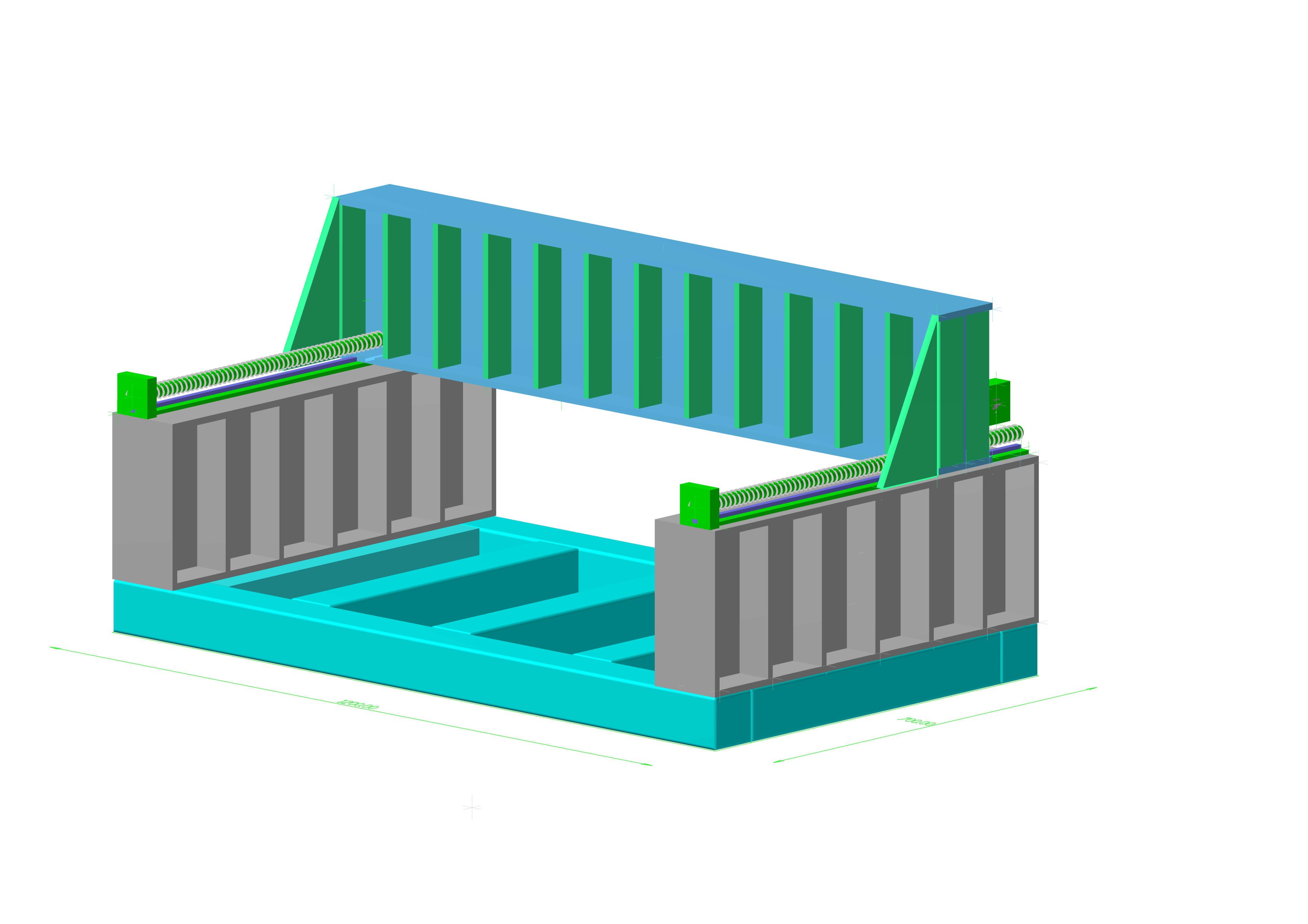

Tak wstępnie prezentuje sie belka po poprawkach,tylko zastanawia mnie jedno.
Jak zespawam podpory 10mm w srodku dwuteownika 120x240 i jeszcze na końcu mam dospawac blache od przodu i tyłu to jakieś grubości? No bo przecież one będą tylko przyspawane do dwuteownika. Z tym założeniem ze prowadnice do osi Y będą standardowo założone na czole belki, wiec będę musiał przyspawać jeszcze płaskownik
