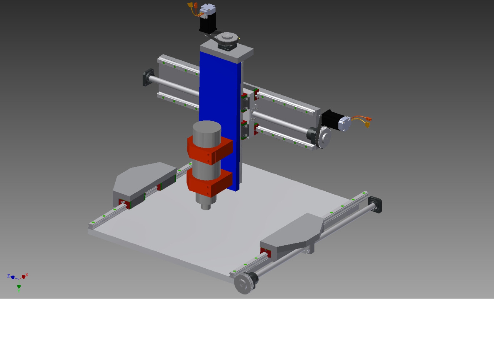

Witam wszystkich.
Czytam forum od jakiegoś czasu.
Chcę zbudować własną frezarkę CNC około 800x600x350 jestem na etapie zbierania informacji i projektowania.
ZAŁOŻENIA:
Konstrukcja z formatek aluminiowych G.AL C250 grubość 30 skręcanych
Konstrukcja brama ruchoma.
Chcę wykorzystać parę elementów które posiadam lub mogę zdobyć po znajomości
Prowadnice liniowe Hiwin
Wózki osi Z HGW25CC
Wózki osi X HGH25HA
Wózki osi Y HGH30HA lub HGW30HC
Śruby toczne Hiwin
Na osi Z śruba toczna łuszczona z nakrętką R25-05T4-DDB lub R25-05T4-DEB osadzona w blokach łożyskujących SLA17 oraz FK20
Na osi X śruba toczna z nakrętką R25-05T4-DDB lub R25-05T4-DEB osadzona w blokach łożyskujących FF20 oraz FK20
Na osi Y dwie śruby toczne z nakrętkami R25-05T4-DDB lub R25-05T4-DEB osadzone w blokach łożyskujących FF20 oraz FK20
Formatki alu frezowane w miejscach połączeń pozycjonowane kołkami ustalającymi skręcane na śruby M10

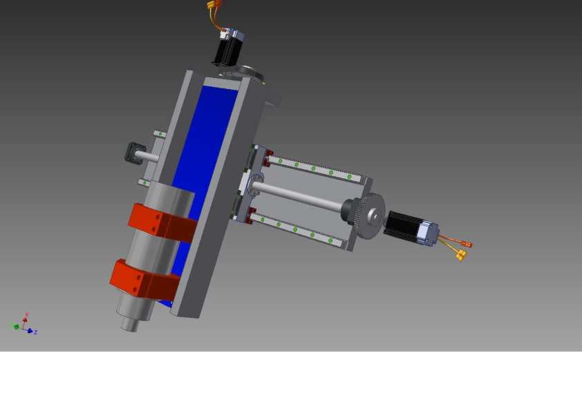

Napęd na razie wykorzystam to co mam a więc Z i X na silnikach krokowych Ezi-STEP-PR-60L przez przełożenie 1:4 paskiem HTD 5M szerokości 15, na osi X dwa silniki Ezi-STEP-PR-56L też przełożenie 1:4. Docelowo w przyszłości zostaną zastąpione serwonapędem.
Do czego ma służyć - do nauki do zabawy do robienia elementów następnych konstrukcji. Na prędkości mi nie zależy tak bardzo jak na dokładności i uniwersalności. Ze względów "logistyczno"/finansowych budowę planuję w drugiej połowie roku.
To co mam do tej pory:
Będę wdzięczny za wszystkie porady/uwagi.

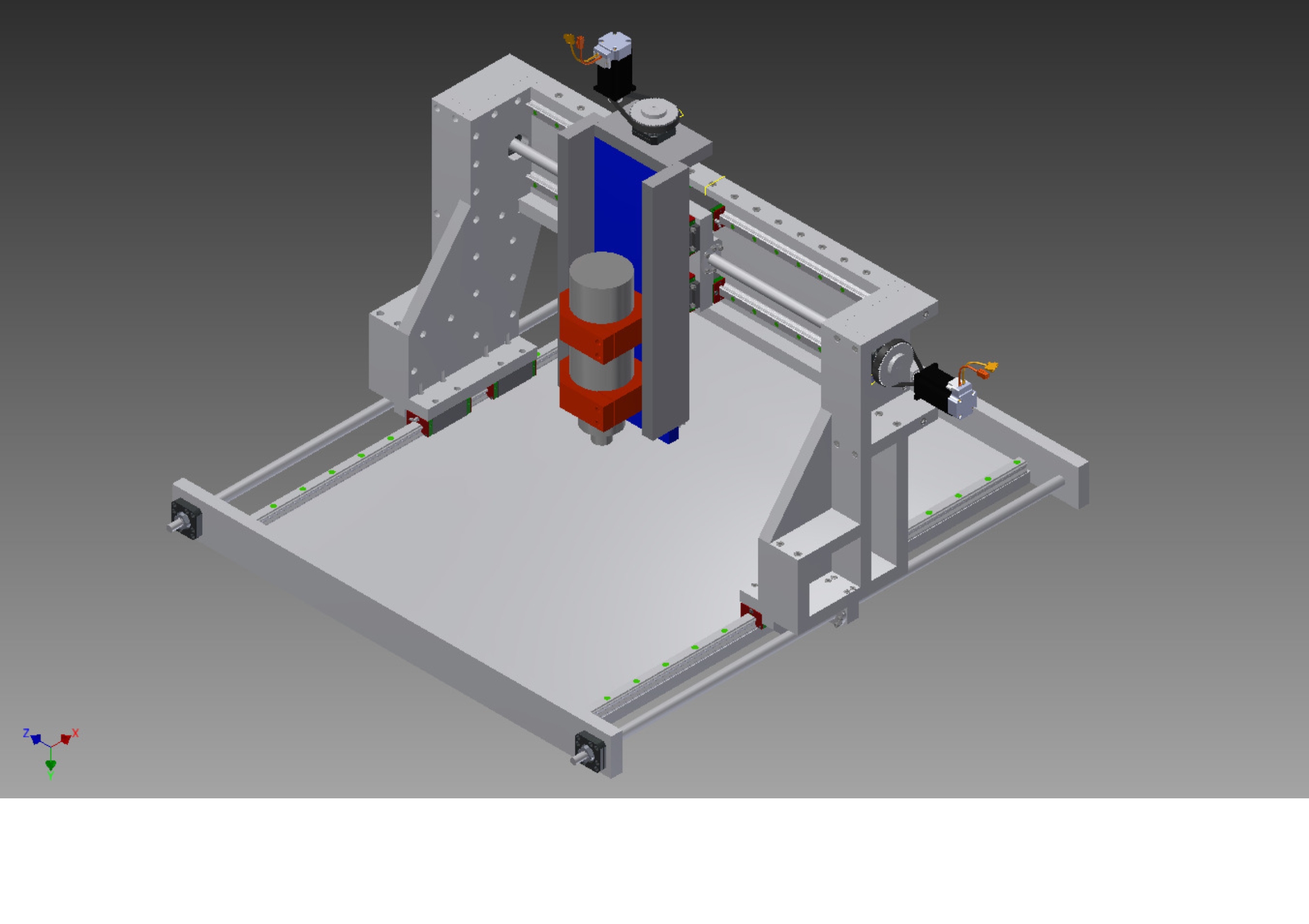

Update konstrukcji, prace nad bramą zbliżają się ku końcowi, teraz pora na stół roboczy. Waga bramy wyszła około 100kg.
Ponawiam również pytanie:
Czy ktoś mógł by mi podpowiedzieć czy przy śrubach kulowych zawsze stosuje się z jednej strony blok z łożyskiem stałym a z drugiej blok z łożyskiem przesuwnym?

Slash77 pisze:Czy ktoś mógł by mi podpowiedzieć czy przy śrubach kulowych zawsze stosuje się z jednej strony blok z łożyskiem stałym a z drugiej blok z łożyskiem przesuwnym?
Tak się powinno robić. Przy długich śrubach jednak ludzie dają dwa stałe i śrubę naciągają, żeby nie wpadała w wibracje.
Odwróć silniki, żeby nie wstawały poza obrys maszyny. Będzie bardziej elegancko wyglądać.
Belka bramy jest z tyłu wzmocniona?
Poza tm konstrukcja wygląda bardzo poprawnie, choć jak możesz to rozsuń trochę łożyska liniowe.
oprawcafotografii
Posty: 6370
Post napisał: oprawcafotografii » 01 kwie 2015, 13:26
- przekombinowane boki bramy,
- wiotka na oko brama,
- wiotka na oko podstawa.
q
Aldeberan
Posty: 53
Rejestracja: 18 paź 2014, 13:13
Lokalizacja: Wa-wa
Post napisał: Aldeberan » 01 kwie 2015, 17:23

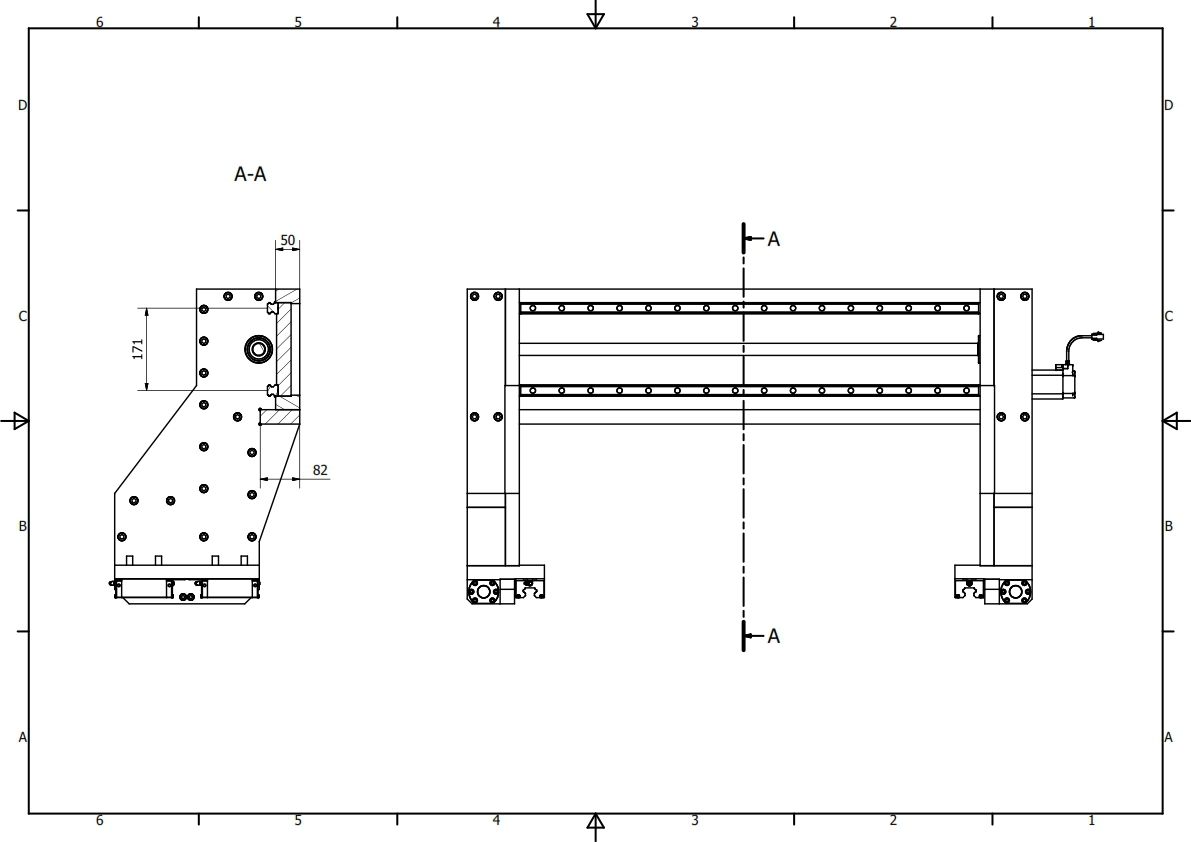

Co do śrub - takie rozwiązanie(jeden koniec śruby ma odebrane 5 stopni swobody a drugi tylko 4) podyktowane jest zjawiskiem temperaturowej rozszerzalności materiału, w tym wypadku śruby. Śruba zmieniając temp potrafi wywierac na bloki siły kilkukrotnie przekraczające siły pochodzace od skrawania. :)
Co do komentarza oprawcy - zgadzam się, jak na swoją masę to ta brama posiada znikomą sztywność (efekt przede wszystkim zastosowania płyty jako belki bramy) no i jest to skomplikowana konstrukcja.. a jak wiadomo jak coś sie może nie udać... (pomyśl też o tym jak duża ilość spawów to powykręca)

Post napisał: Slash77 » 01 kwie 2015, 23:59
Jeśli chodzi o podstawę to jest to tylko jej zarys, mam zamiar wzmocnić ja ożebrowaniem od spodu.
Belka bramy w przekroju wygląda tak:
wszystkie płyty grubość 30. Jeżeli płyta słaba na belkę bramy to czym ją zastąpić pozostając przy założeniu konstrukcji skręcanej głównie z formatek alu?
rozstaw prowadnic liniowych 171, jeżeli poszerzyć to do jakiego rozstawu?
