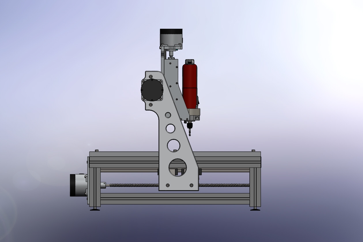

Dobieram powoli części do mojej frezarki i postanowiłem dopasować do niej wrzeciono firmy Kress i tutaj prośba o poradę czy lepsze będzie wrzeciono 800 FME-Q czy też FME 1050.

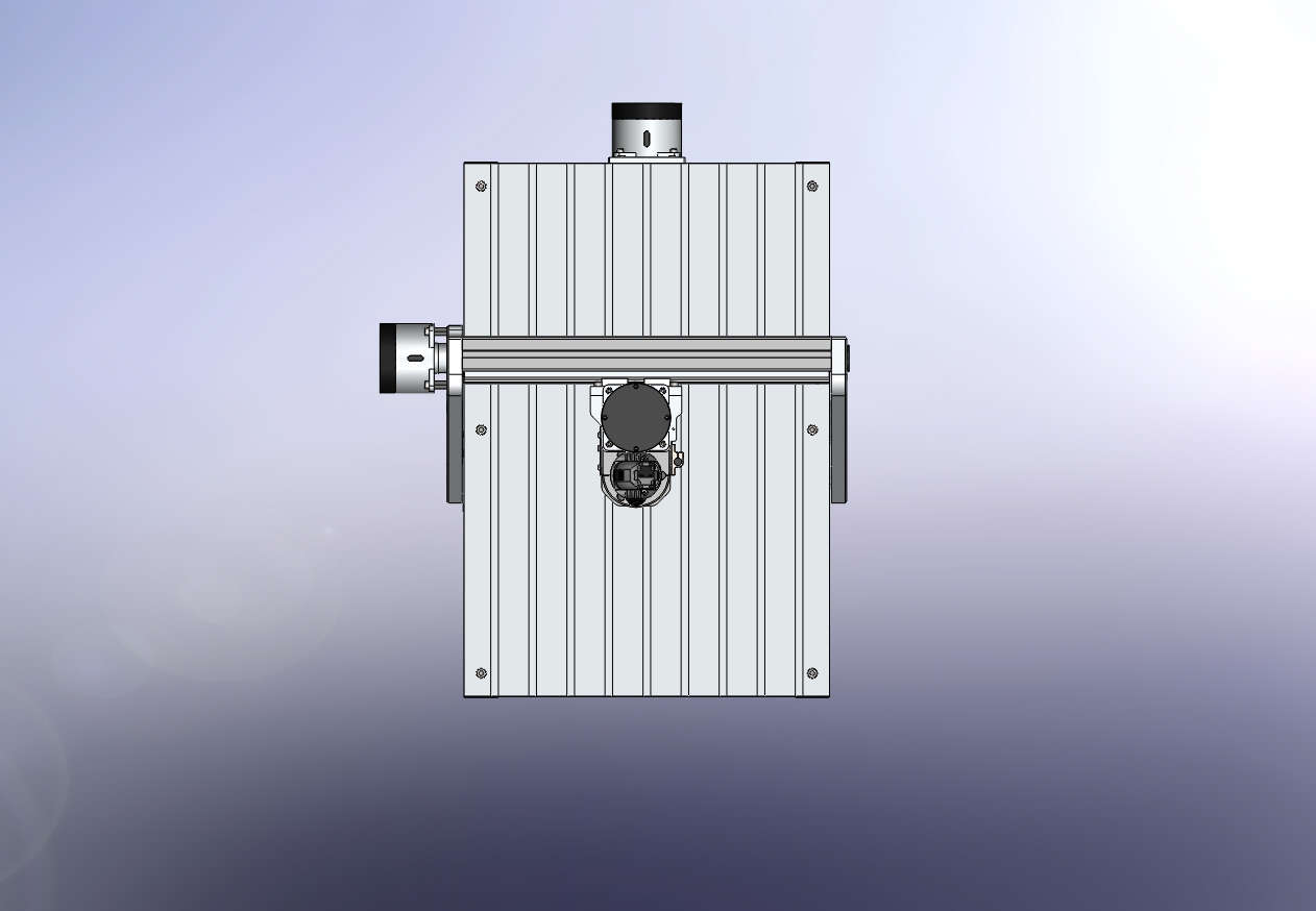

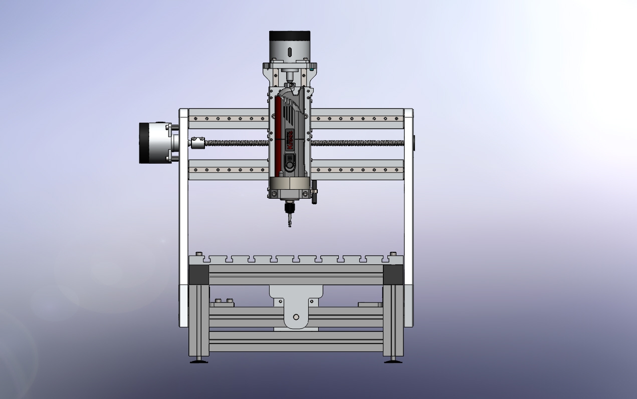

A wiec plan jest taki aby strwożyć taką oto frezareczke
Pytam o wrzeciono z tego powodu gdyż model 800 FME-Q jest następcą fme1050 jak wyczytałem choc mogą to być mylne informacje bo posiadają inną moc a i 800 ma stabilniejszą konstrukcje co też tylko wyczytałem.
Chciał bym wejść ta frezarka w miękki materiał czyli drewno plexi czy aluminium bo wątpie ze poliże tym stal

Więc wracając do wrzeciona, cena nie była moim pytaniem chodziło mi o to czego mogę oczekiwać po założeniu kress'a 800 lub 1050 czy tez jak kolega cayenne wspomniał 1050fme -1
Jaką odczuje różnice, czym różnią się te modele itd.

Bierz 1050 FME-1, skoro chcesz skrobać alu to przyda się więcej mocy, a obroty maksymalne trochę niższe. Jeszcze taka moja uwaga/wskazówka
wózki X/Z na krzyżak. Większa sztywność, https://www.cnc.info.pl/album_pic.htm?pic_id=5323 i wiele innych przykładów przeglądaj forum sam zobaczysz.

Chętnie uzyskał bym większą sztywność lecz to wiąże sie z tym ze na samym początku musiał bym zastosować nieruchomą brame, co zmusza mnie tez do zmniejszenia pola roboczego bo nie chce tworzyć ogromnej frezary. A ap ropo tematu wózki czy wałki podparte, to znalazłem w paru tematach dyskusje z których wnioskuje ze wózki są lepszym rozwiązaniem.
