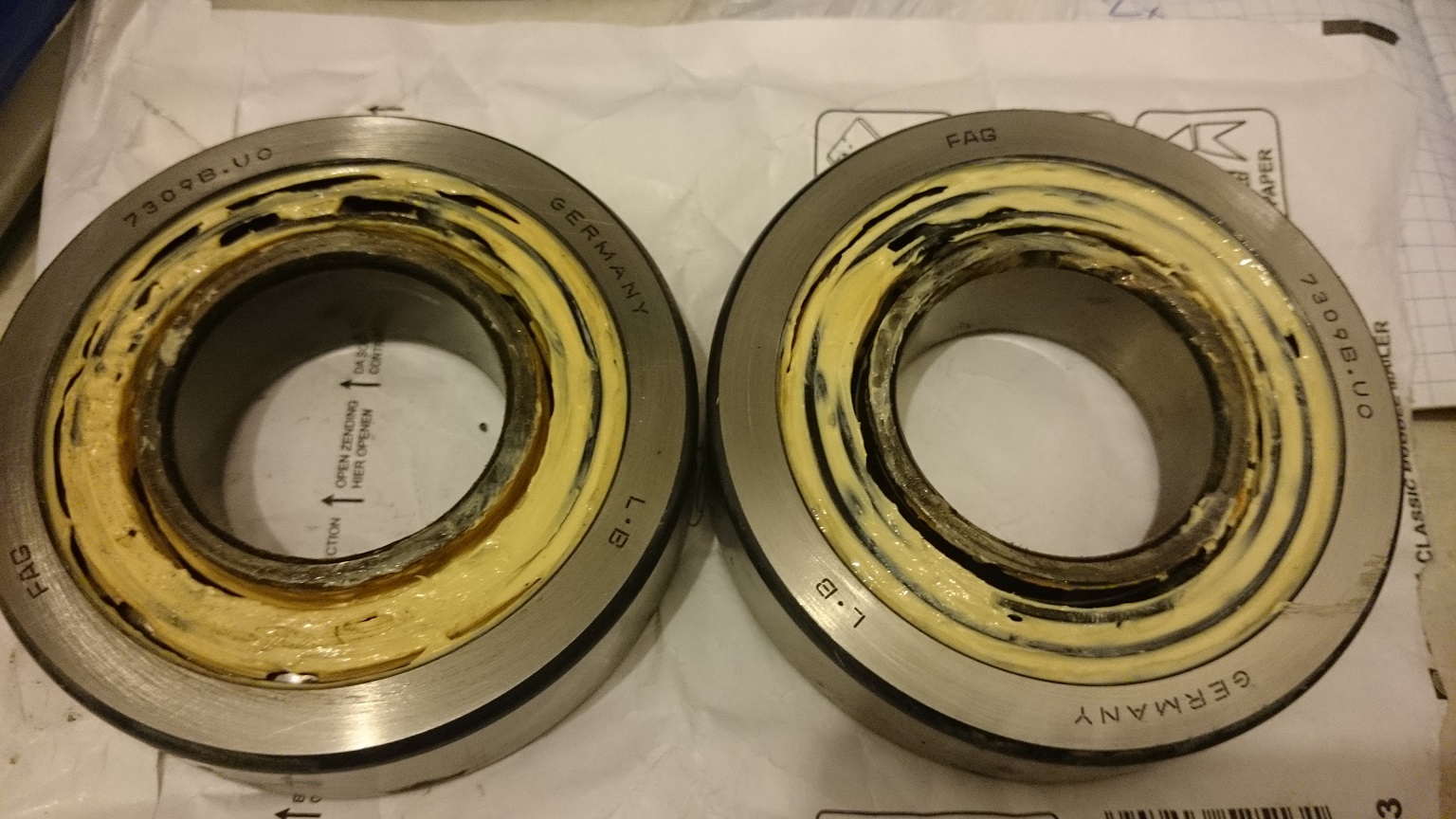

Dziękuję .
Dodaję jeszcze nr łożyska z jakiego skorzystałem, SKF.
[ Dodano: 2015-01-20, 16:46 ]
W innym zastosowaniu wałek z którego wykonałem wrzeciono pracował na 2 łożyskach w parze.
[ Dodano: 2015-01-20, 16:51 ]
Przy budowie tego wrzeciona zakładałem max obroty 2000. z tego powodu zastosowałem ten typ łożyska. Jeśli było by ono smarowane a zarazem chłodzone olejem można wkręcić wrzeciono do 3000 obr.
Są to obroty bezpieczne na długą pracę wrzeciona.

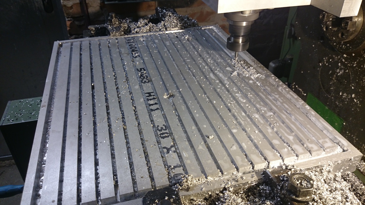

Dodam link do filmiku obróbki górnej płyty wrzeciona. Otwór pod łożysko górne.

Do potwierdzenia tolerancji wrzeciona filmik:
[ Dodano: 2015-01-20, 21:11 ]
Pierwsze kroki nowego wrzeciona (choć to było 6 miesięcy temu).
Frez 5 mm 2 piór
Głębokość skrawania 5mm
Posów 50 mm/min
Obroty wrzeciona 2000 obr/min
