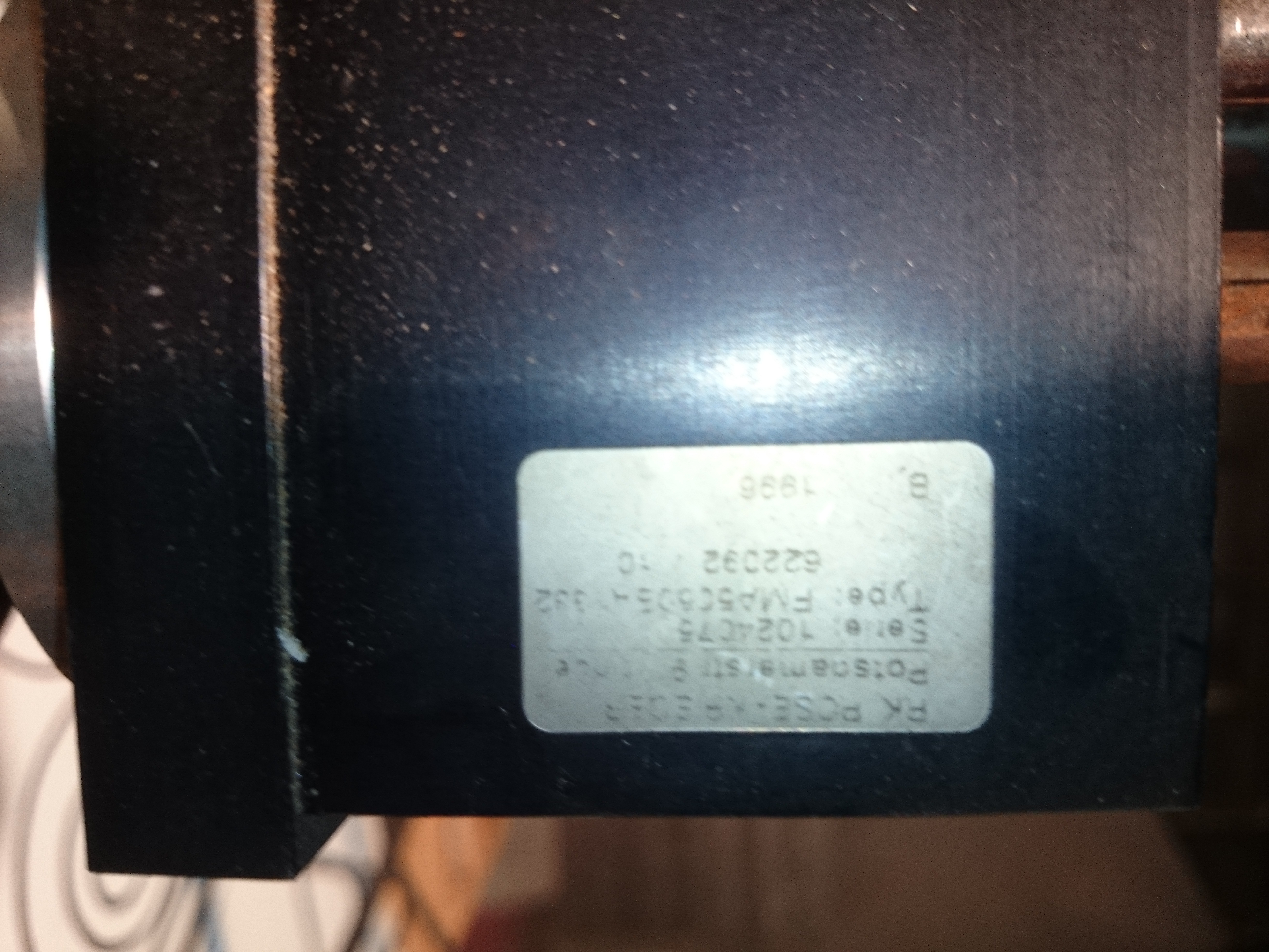

Dalej - przekładnie planetarne - na obudowie jest kod, wbijasz go w google z hasłem datasheet i znajdujesz w instrukcji przełożenie. Czesto nawet na obudowie jest napisane I=10 (co oznacza ze przełożenie wynosi 10)

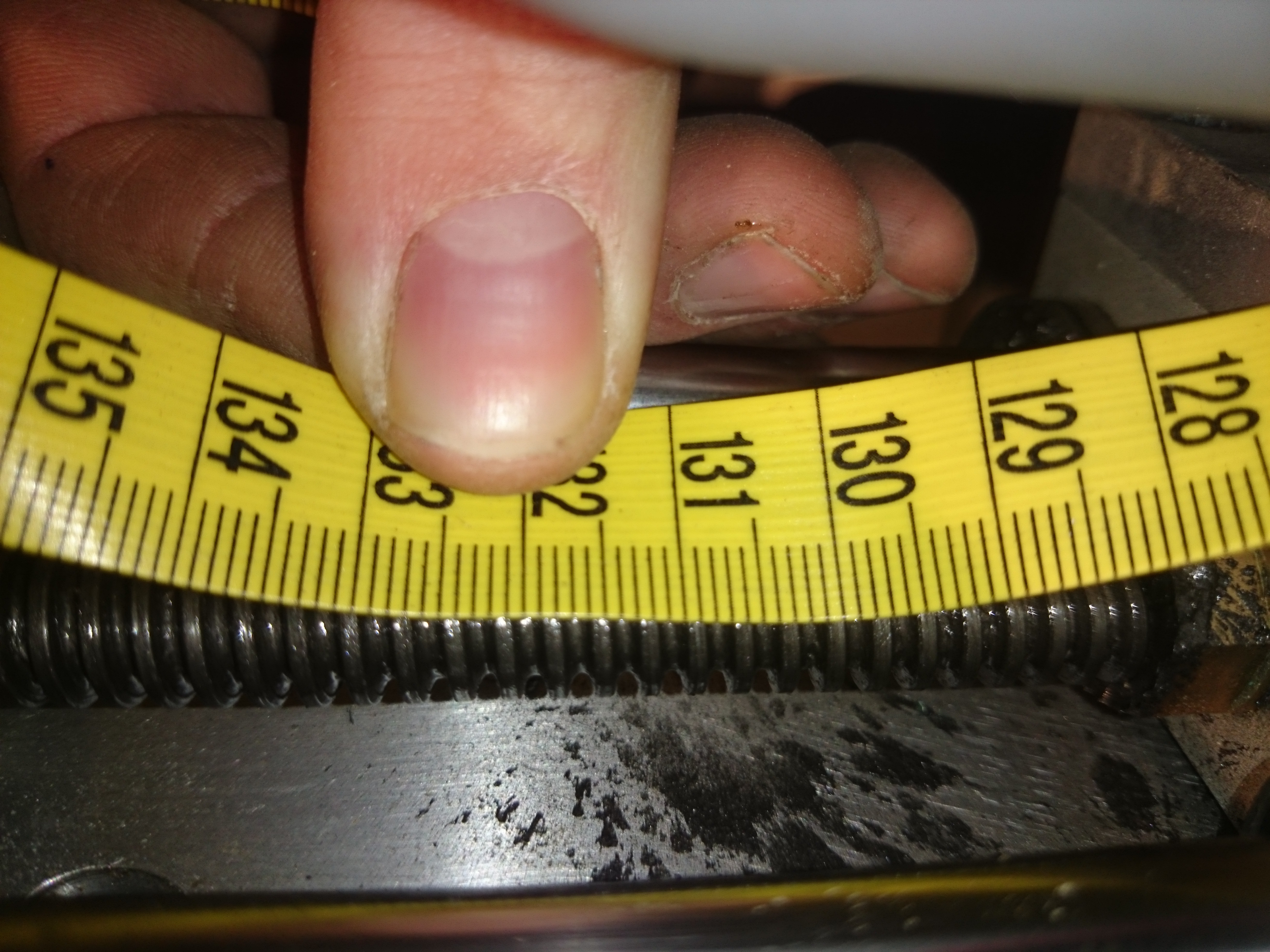

Śruby - skoku są normalizowane, nie ma "dziwnych" wartości. Bierzesz suwmiarke i mierzysz np 5 zwojów i liczysz skok. Zaokraglasz wynik do pełnych mm i masz wynik.

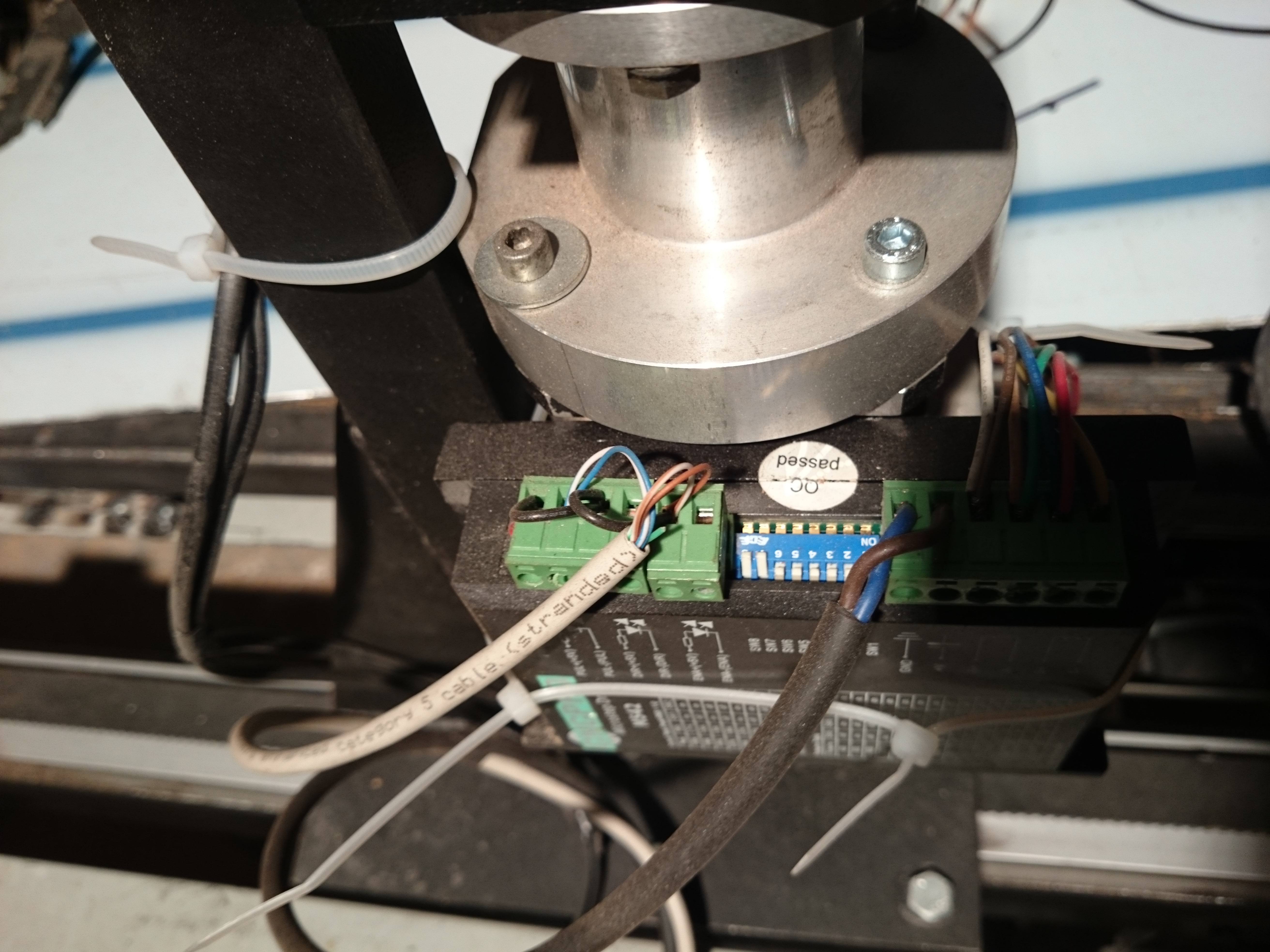

1 Pokaż zdjęcia sterowników w miarę dokładne na pewno jest jakiś opis ...

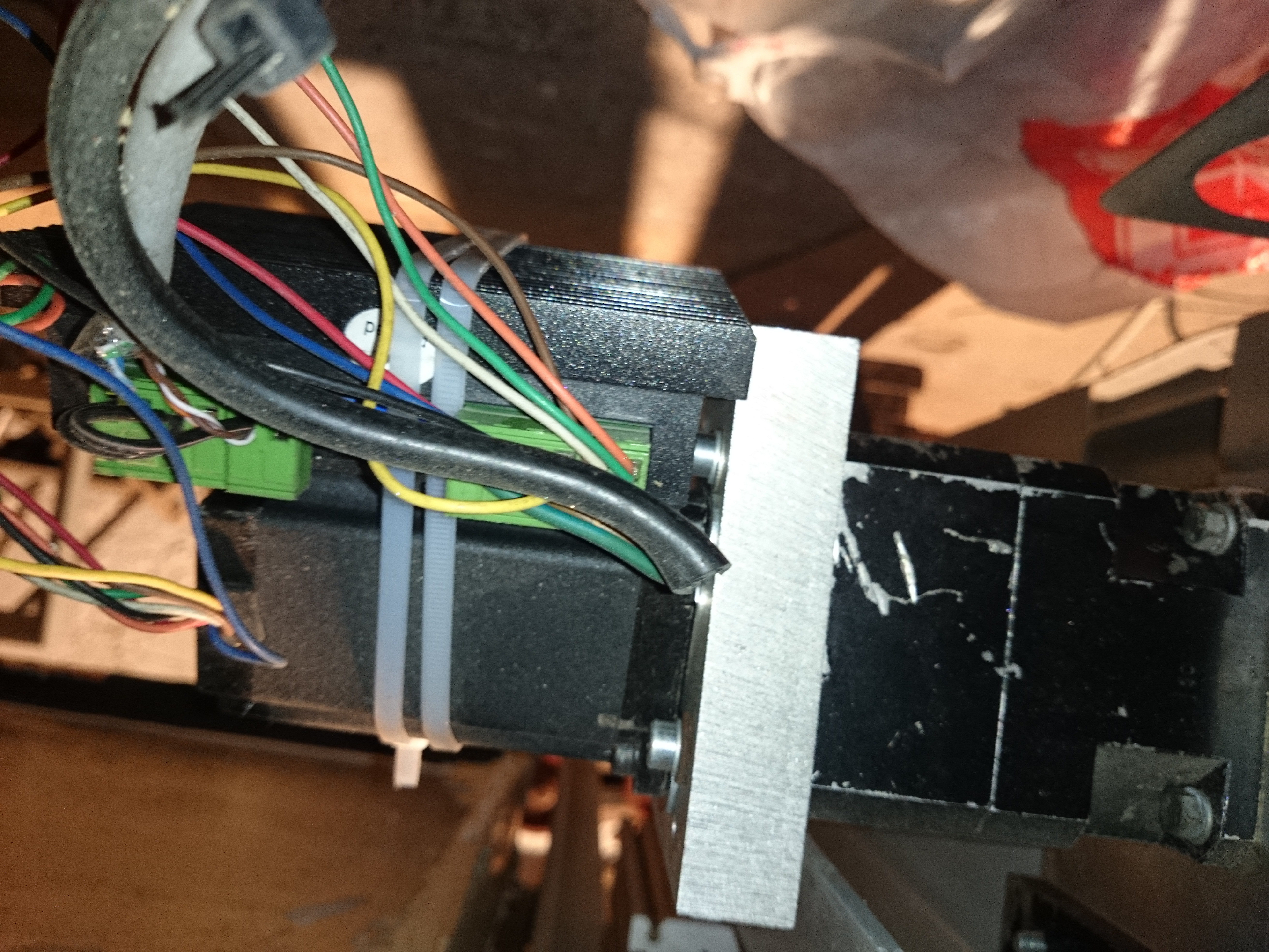

2 Pokaż zdjęcia silników z przekładniami
dalej zmierz skok śruby i policz jakie masz przekładnie paskowe podaj to w wątku a dojdziemy do ładu i będzie jak się marzy...

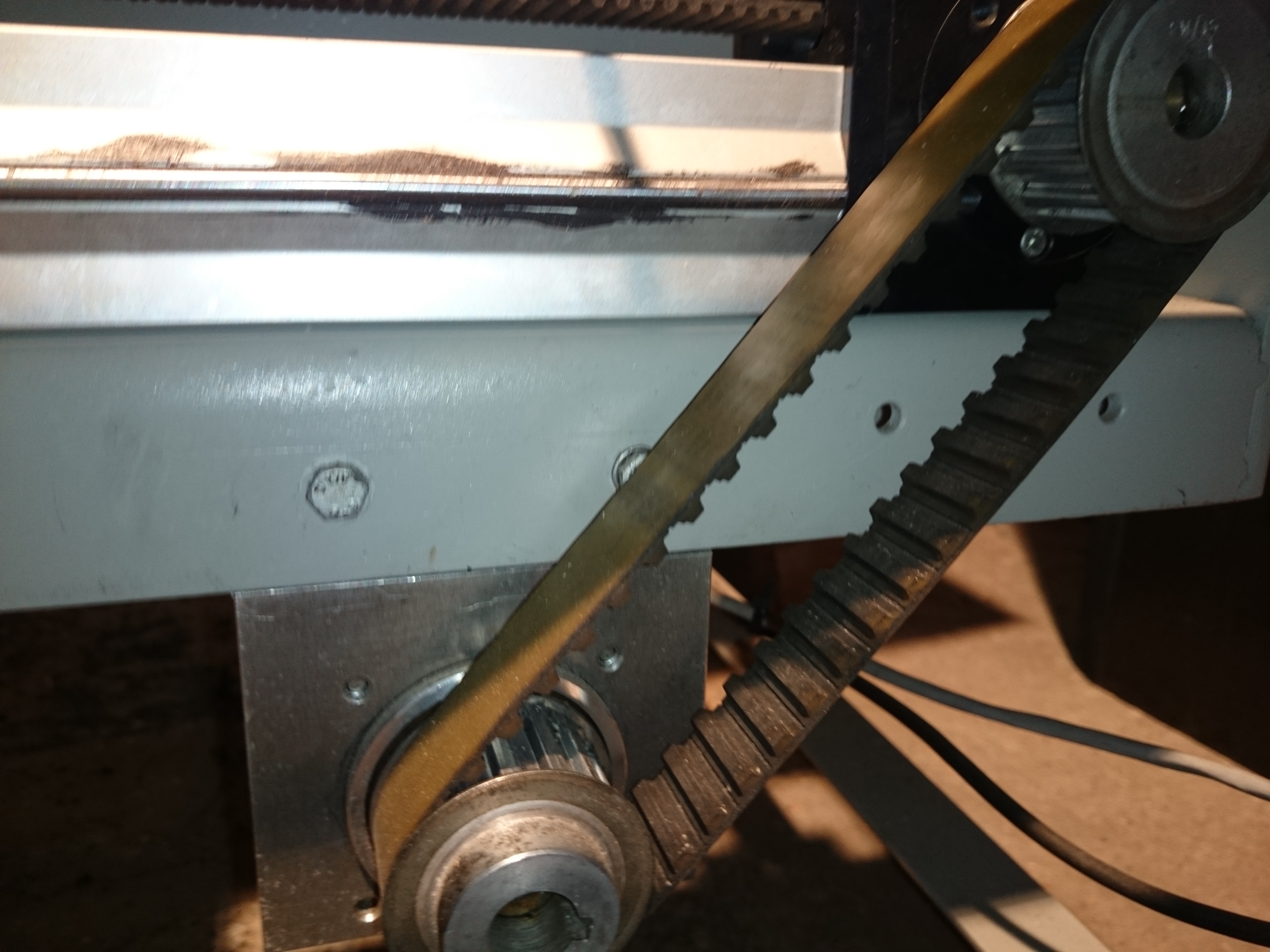

Jak mam policzyć te przekładnie paskowe? Ilość zębów na pasie powiedzmy na odcinku 10cm, czy ilość na kołach, które poruszają pasami? Na zdjęciach widać że w osi y jest troszke inny napęd tj z przekładni planetarnej idzie na rolke i tam jest jest jeszcze jeden jeden krótki pasek, widać na przedostatnim zdjęciu. W osi x jest bezpośrednio napędzany z przekładni planetarnej.

gorzej będzie z przekładniami planetarnymi trzeba znaleźć na nich model i szukać po datashet ...

-Silniki jak podpowiedział kolega Dudi1203 wszystkie 200 kroków na obrót
-Sterowniki wszystkie ustawione na podział kroków 1/8
-zębatki w osi x obydwie mają po 15 zębów, póżniej pasek napędowy wchodzi w jakiś napinacz ten czarny na zdjeciu są one w osiach x i y. W osi y przekładnia planetarna jest podpięta wprost do tej kostki.
- Co do śruby to na 1cm przypadają trzy zworki. Czyli skok to 3?

Dodaje zdjęcie jednego z tych napinaczy w następnym poście bo niestety ale muszę je wysłać z komórki.
