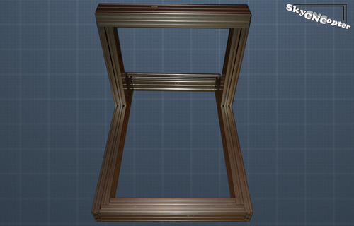

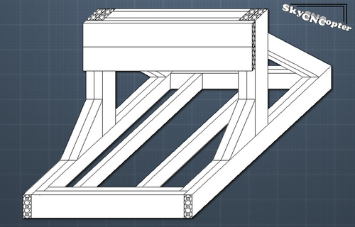

Witam wszystkich.
Nadszedł czas na własną konstrukcję CNC.
Frezarka ta ma charakter czysto zapoznawczy, przeznaczona do amatorskich wyczynów. Bardzo bym chciał aby pociągnęła drobne prace w drewnie, laminacie FR-4 i G10 o grubości 1,5-2,0mm, pleksi oraz inne miękkie tworzywa. Metalom mówię kategoryczne NIE! :mrgreen:
Wymiary zewnętrzne: 850x610x450mm;
Materiał: profil aluminiowy 90x30mm (podwójny na każdą belkę), czyli w sumie 90x60mm;
Łączenie konstrukcji: śruby imbusowe M8 L=60mm;
Elementy jezdne: prowadnice liniowe z wózkami, X, Y - Rexroth 25, Z - Rexroth 20.
I tu pojawi się szereg pytań na które nie znam odpowiedzi. W niektórych przypadkach snuję domysły, ale czy trafne? Chciałbym poznać waszą opinię na ten temat.
1. Na pierwszy ogień brama.
Jaką zastosować w tej konstrukcji? Ruchomą czy stałą? Skłaniam się ku stałej z porządnymi "zastrzałami" jako że konstrukcja ze względu na materiał z którego jest zrobiona, nie jest najstabilniejsza.
Pozdrawiam, Jasiek

SkyLOT pisze:1. Na pierwszy ogień brama.
Tu się nie ma co zastanawiać, przy tych materiałach i rozmiarach tylko stała. Przy projektowaniu od razu uwzględnij wrzeciono, aby jego środek = środek maszyny ;)
Ładne tam posuwy pakujesz. Sprawdź czy są proste, bo mogą Ci profil pociągnąć...
Jak będziesz łączył równoległe profile?

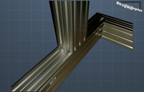

Myślę, że także na śruby M8, w trzech punktach na szerokości profilu, tak jak idą rowki. I kilka takich łączeń na długości, jednak nie za gęsto aby nie osłabić konstrukcji belki.

Post napisał: Kazik_Wichura » 13 sty 2015, 07:47
Do tej konstrukcji dokładasz jeszcze jakieś profile, czy tak będzie wyglądała docelowo rama?

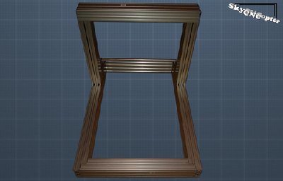

Post napisał: SkyLOT » 13 sty 2015, 10:02
Poziome belki są położone na górę tylko do zdjęcia.

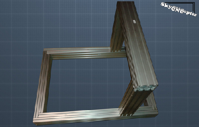

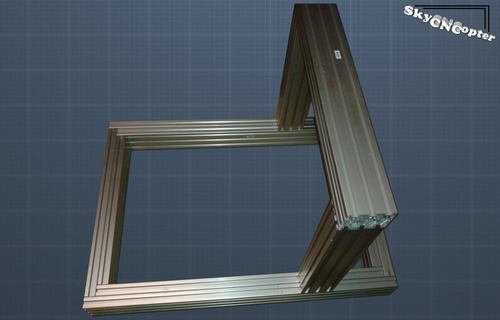

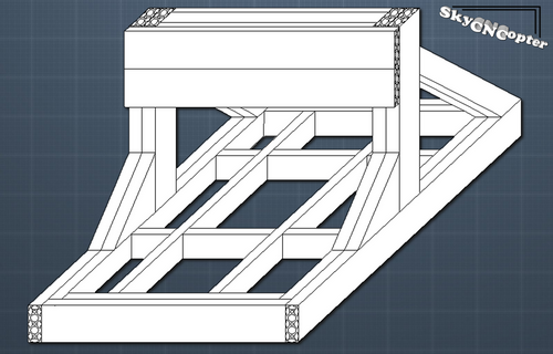

Post napisał: SkyLOT » 15 sty 2015, 08:42
A więc, sprawa ramy załatwiona. Ostateczna wersja poniżej.

Post napisał: fus23 » 15 sty 2015, 17:56
Te zastrzały z tyłu wyglądają bardzo poważnie..
za to w środku prostokąta - stołu wstawił bym poprzeczki z dwie tak by wałki nie mogły się wyboczyć i będzie aluminiowy pancernik :razz:

Post napisał: SkyLOT » 16 sty 2015, 10:30
Artur
Fajny projekt ale nie chcę zrzynać na żywca. Chociaż już widzę pewne podobieństwa, chociażby profile :mrgreen: Zaślepki profili też mam zamiar zrobić samemu z płyty 2mm (CHIPS), nie wiem jaka jest polska nazwa tego tworzywa ale podobny do plastiku. :smile:
fus23
Słuszna uwaga! Trochę za dużo przestrzeni pod tym blatem. Zatem czeka mnie jeszcze dokupienie profila bo mam za mało. Ale cóż, nie określiłem sobie budżetu na tę maszynkę. Powoli realizuję moją koncepcję, bez oszczędności. Wtedy mniej boli... :grin:

Post napisał: fus23 » 16 sty 2015, 14:19
No teraz to zaryzykuje stwierdzenie że maszyna - jej konstrukcja pociągnie nawet amelińum ...
Oczywiście delikatnie co przełoży się na czas obróbki ale drobne detale do modelarstwa zrobisz sobie sam na maszynie :grin:
