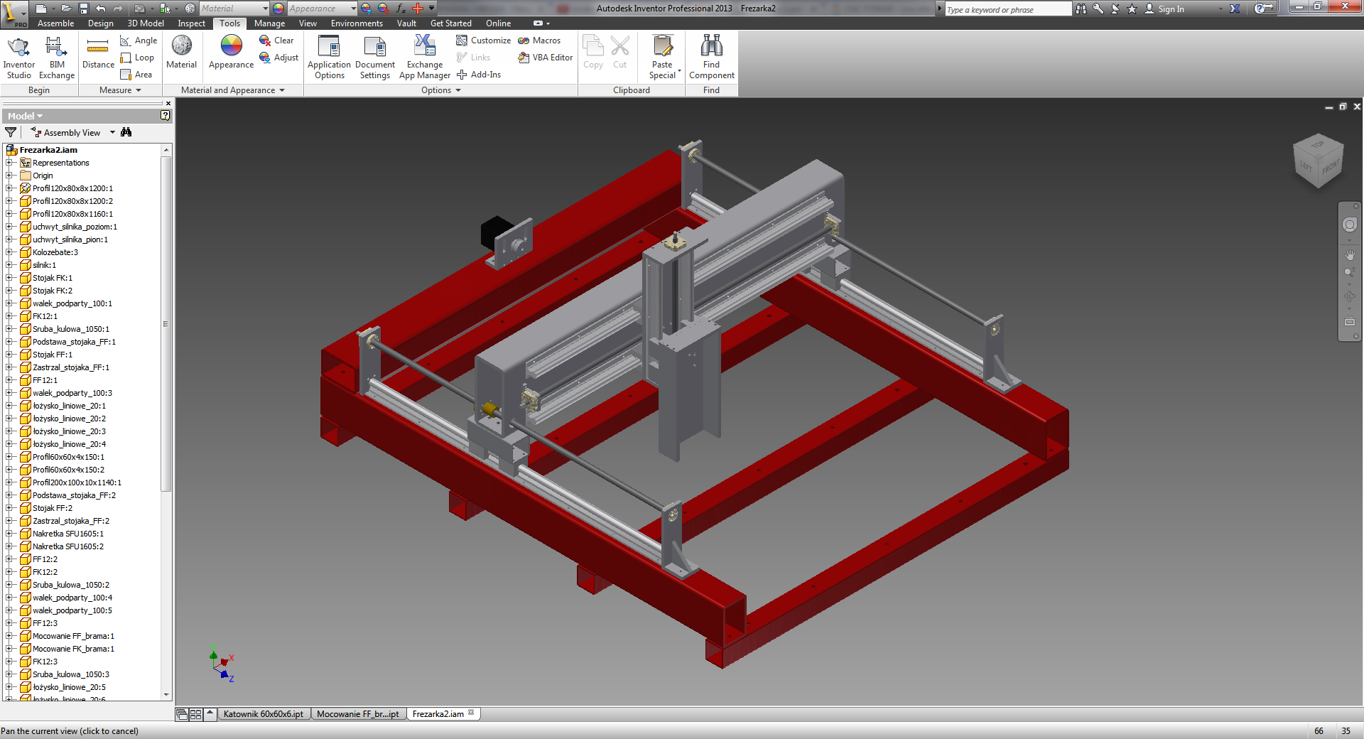

jakiś czas temu zadałem tutaj na forum parę pytań o frezarkę CNC. Jestem studentem trzeciego roku elektroniki na PWr i postanowiłem sobie zbudować swoje maleństwo.
FREZARKA
Poniżej zamieszczam spis elementów i materiałów:
-Profil 120x80x8x1350 - 2szt(podstawy pod bramę)
-Profil 60x60x4x1160 - 4szt(podstawa całości)
-Profil 60x60x4x150 - 2szt(dystanse i mocowanie pomiędzy bramą a łożyskami liniowymi)
-Profil 120x80x8x1160 - 1szt(tylnia belka do mocowania silnika i napinaczy)
-Profil 200x100x10x1140 - 1szt(brama)
-Śruby napędowe kulowe 16x5 na każdej osi, dla bramy oraz suwnic 1050mm długie, dla osi Z 400mm.
-Bloki łożyskujące FF i FK12 - 4komplety
-Wałki podparte fi20 1000mm - 4szt(na suwnice i bramę)
-Wałki podparte fi16 350mm - 2szt(na oś Z)
-Oś Z z aluminium 10mm
-Przewidywane pole robocze ok 850x850x170
-Silniki napędowe http://www.automatyka-tom...18-nm--3-a.html
-Wrzeciono 1.5kW dobrze znany chińczyk z falownikiem i chłodzeniem wodnym.
-Napęd na śruby bramy przekazywany pasem HTD 3M 10mm. Zębatka na wale silnika 30zębów, zębatki na śrubach 40zębów.
-Napęd na śrubę bramy oraz osi Z przekazywany bezpośrednio przez sprzęgło kłowe na śrubę.
Cała konstrukcja będzie skręcana śrubami M10 ze względu na swój ogólny duży rozmiar i to że jestem studentem wiec teraz na stancji sobie postawię w garażu maszynkę ale potem trudno mi powiedzieć gdzie zdecyduję się mieszkać i chciałbym mieć możliwość przetransportowania całości.
Zdaję sobie sprawę z tego że z czasem takie połączenia mogą się luzować i przez to stracę na dokładności, ale jeżeli zobaczę że coś takiego się dzieje to dokręcę całą konstrukcję i zobaczę na jak długo to wystarczy. Jeżeli coś takiego będzie się często powtarzało to konstrukcja zostanie pospawana.
Chcę oddać wszystkie profile do malowania proszkowego.
Frezarka nie będzie pracowała więcej niż 3 godziny tygodniowo więc mam nadzieję że zastosowane przezemnie rozwiązania będą wystarczające.
W okresie między świątecznym zostanie złożony stół do frezarki, a na przestrzeni luty-marzec zostanie złożona frezarka. Do końca marca powinienem mieć już w pełni działającą frezarkę

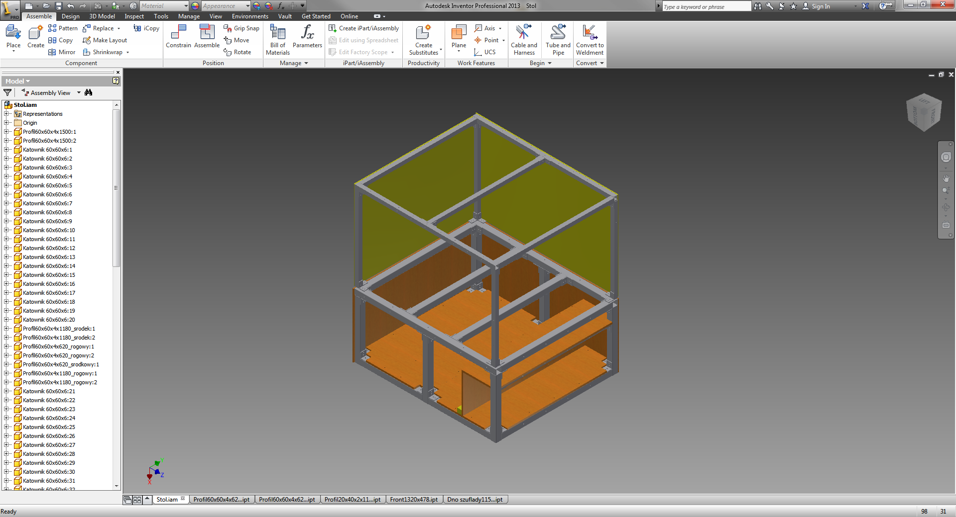

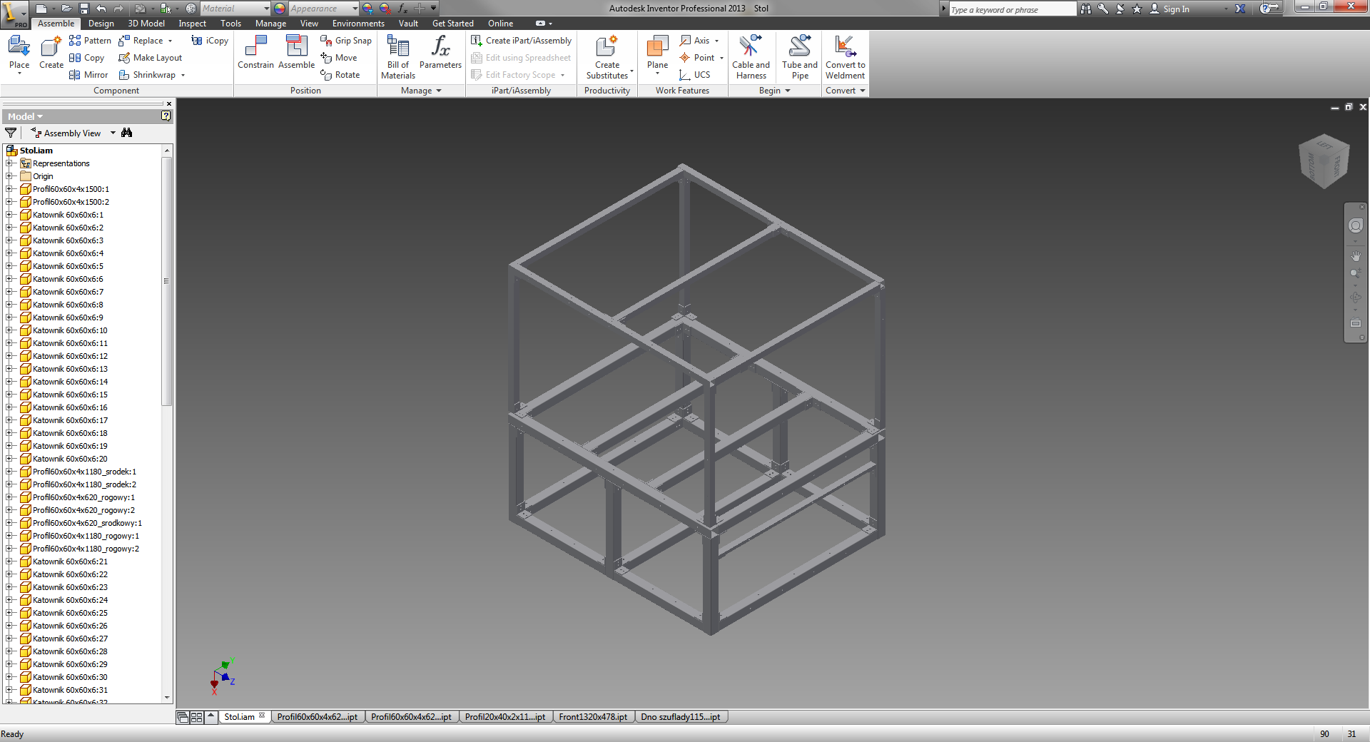

STÓŁ
Elementy konstrukcyjne stołu:
Profile 60x60x4
Profile 40x40x3
Profile 40x20x2
Kątowniki 60x60x60x6
Kątowniki 60x60x40x6
Płyty OSB 9mm na ścianki boczne
Płyty OSB 22mm x 2 na blat pod frezarkę
Okienka z plexi 3mm
Konstrukcja częściowo spawana, częściowo skręcana. Tzn część kątowników zostanie przyspawana do niektórych profili a reszta będzie dokręcana do nich.

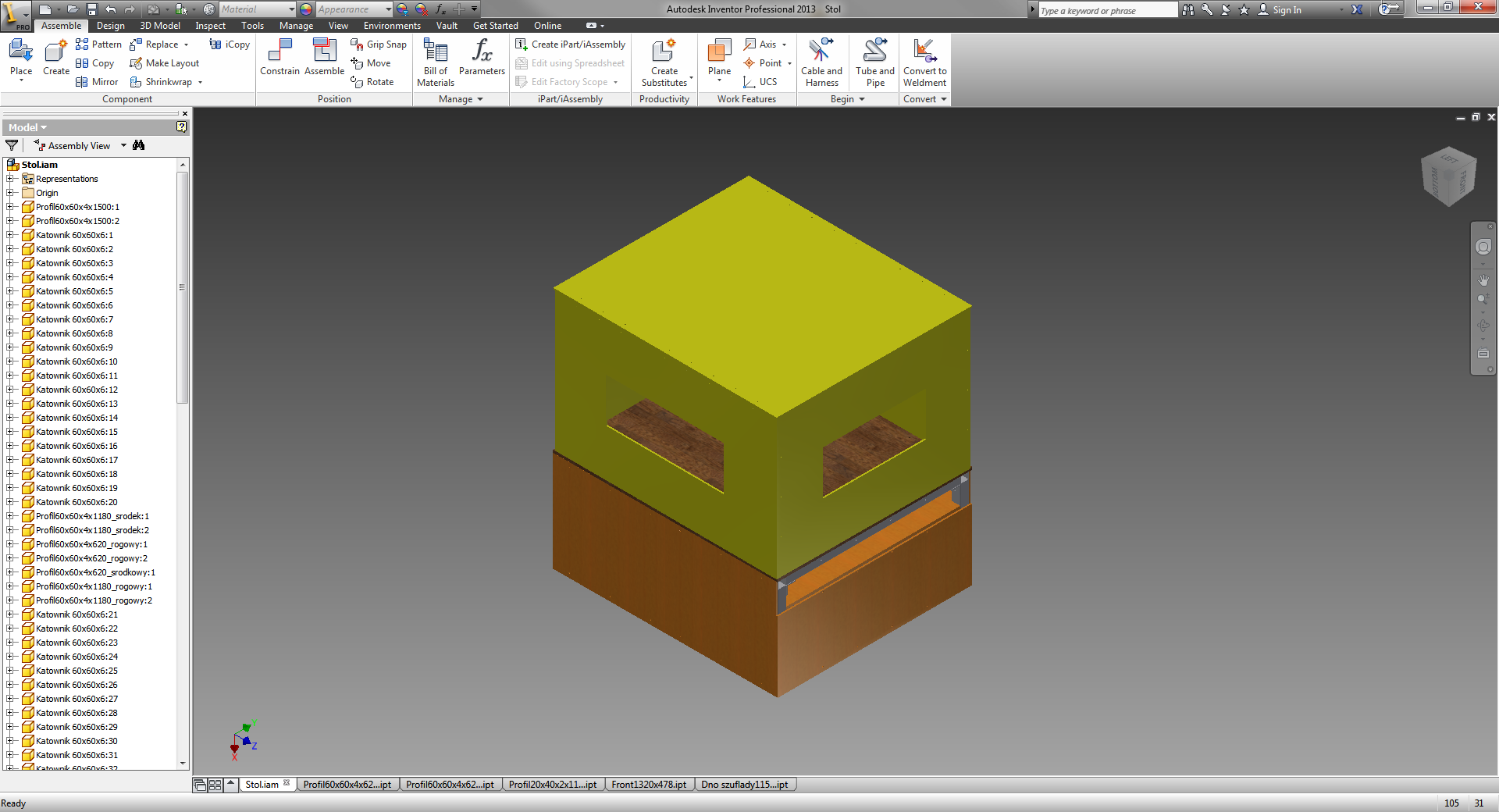

Chciałem w ten sposób zrobić stół z kilku powodów:
-kompaktowość, chciałbym by sterowniki, komputer oraz wszystko inne było dobrze zabezpieczone i schowane w jednej obudowie
-stabilność, stół powinien być sztywny by wszystko mogło stabilnie pracować
-wygoda, jest powiązana z kompaktowością, w szufladzie z przodu stołu będzie szuflada z monitorem, myszką oraz klawiaturą i hubem USB tak by można było wszystko łatwo obsługiwać. W tej szufladzie znajdą się również pojemniczki do przechowywania frezów i innych potrzebnych narzędzi
-wygląd, lubię gdy wykonywane przezemnie urządzenia wyglądają tak profesjonalnie jak na to pozwalają moje umiejętności i sprzęt
Cała konstrukcja stalowa stołu zostanie pomalowana ręcznie przy pomocy wałka jakąś farbą do metalu. Płyty OSB zostaną pokryte najprawdopodobniej lakierobejcą koloru czerwonego.
To co widzicie u góry w kolorze lekko zielonkawym to obudowa nad frezarkę tak aby zabezpieczyć ją przed ewentualnym uszkodzeniem poprzez przypadkowe stuknięcia i inne podobne zdarzenia jakie są dosyć częste w przydomowych warsztatach. Oraz przed osiadaniem kurzu z całego warsztatu. Ścianka z okienkiem z przodu stołu będzie na zawiasie, natomiast ścianka boczna z okienkiem będzie mocowana na czterech śrubach z gałką, ze względu na ograniczone miejsce w garażu na stancji. Normalnie dałbym tam podwójne drzwiczki ale niestety nie mam wystarczajaco dużo miejsca by móc je otworzyć.
