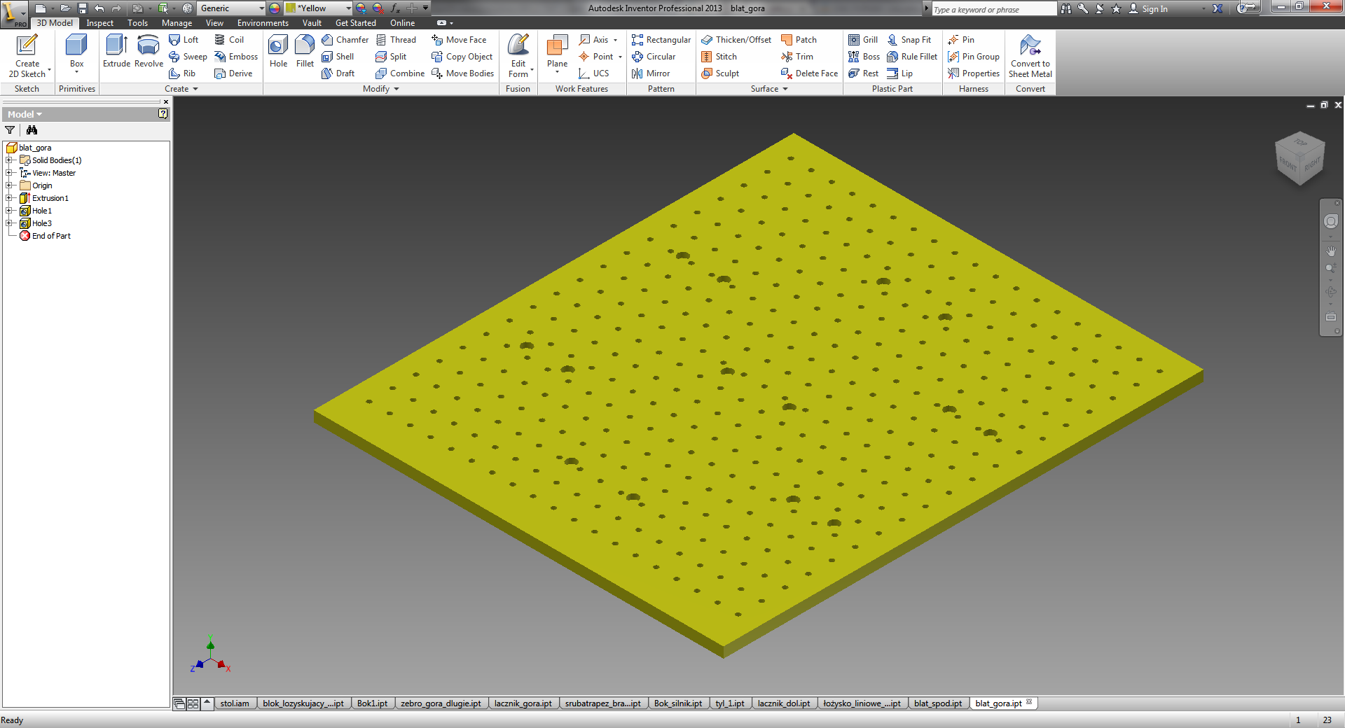

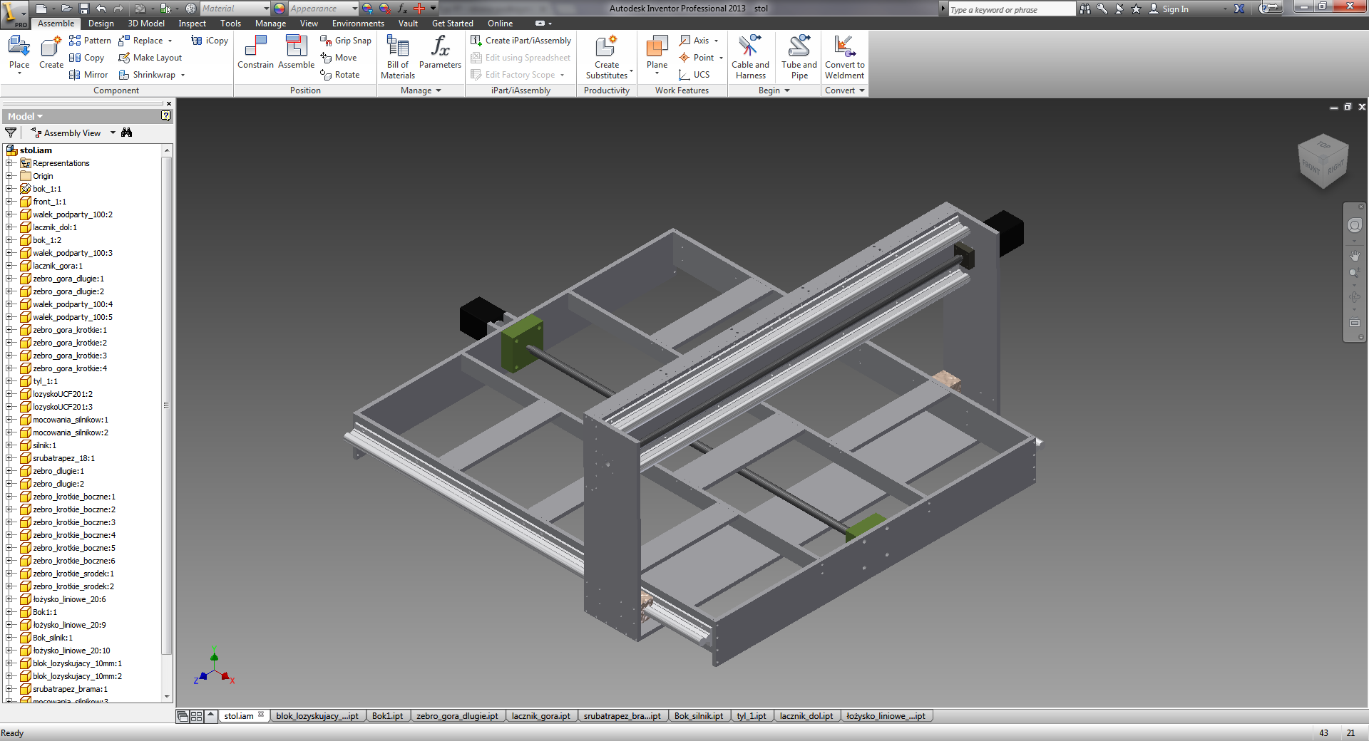

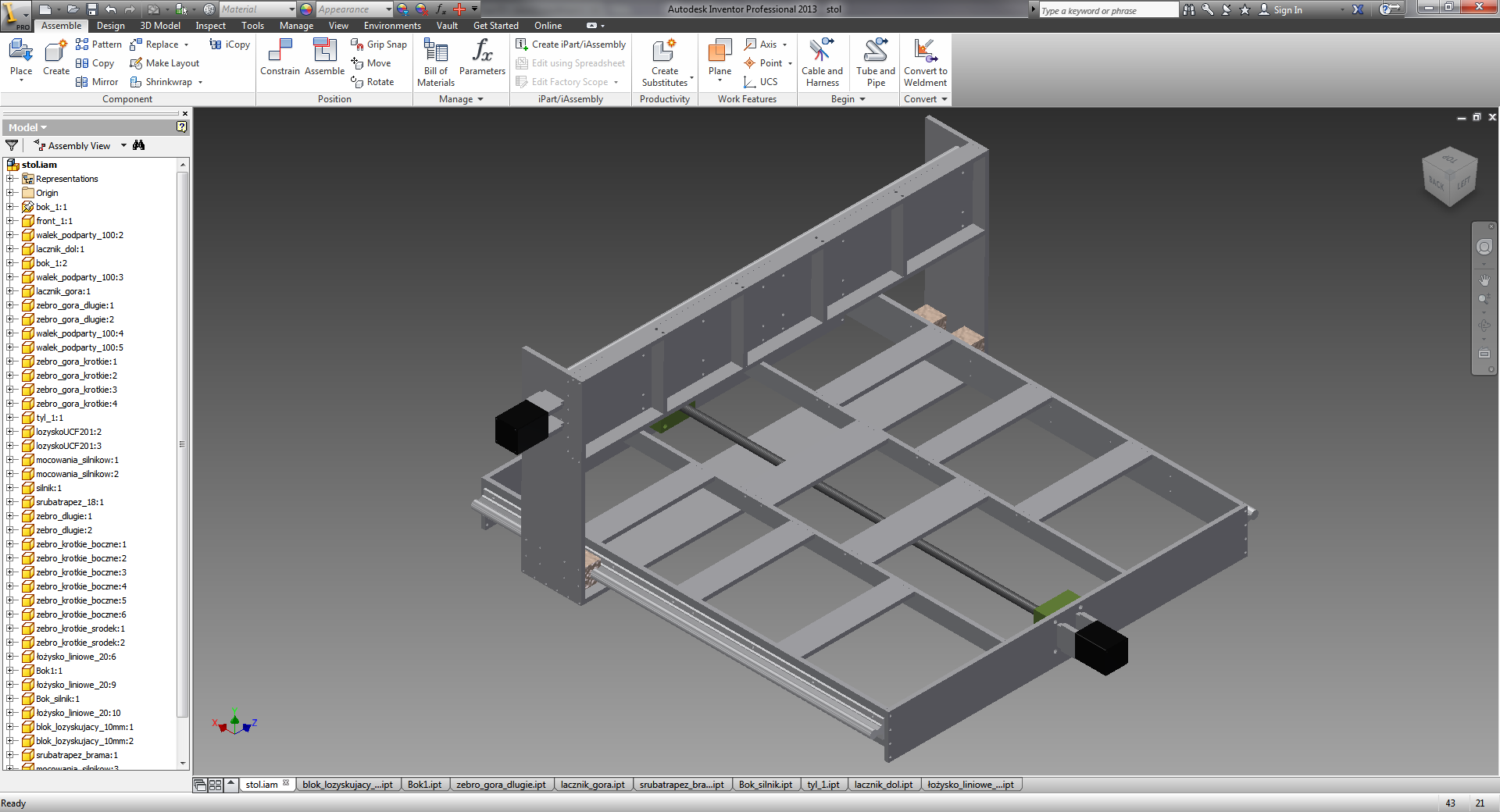

jestem studentem trzeciego roku elektroniki na wydziale elektroniki na PWr, z racji tego że już od dłuższego czasu interesowałem się frezarkami, i dlatego że mam mnóstwo pomysłów na różne ciekawe rzeczy za których wykonanie musiał bym zapłacić straszne pieniądze postanowiłem że zbuduję sobie samemu frezarkę. Udało mi się troszkę pieniędzy zaoszczędzić i teraz powstaje projekt.
Chciałbym się do Was zwrócić z prośbą o ocenę i uwagi co do mojej konstrukcji. Na chwilę obecną nie mam jeszcze zaprojektowanej osi Z.
Chciałbym osiągnąć na frezarce dokładność 0.1mm ale jako takie max przyjmuję 0.2mm.
Szerokość bramy to 102cm, wysokość ścianki na bramie to 18cm, długość podstawy to 102cm.
Zdecydowałem się na wałki podparte 20mm, oraz śruby trapezowe 18x4. Nakrętki na śruby chciałbym dać sześciokątne stalowe.
Wszystkie elementy konstrukcyjne które widać na zdjęciach zostały zaprojektowane do wycięcia z stali czarnej 10mm, połączenia chciałbym wykonywać śrubami M6 DIN912, oczywiście mówię tutaj o połączeniach samych blach, inne połączenia są zależne od wykorzystanych elementów.

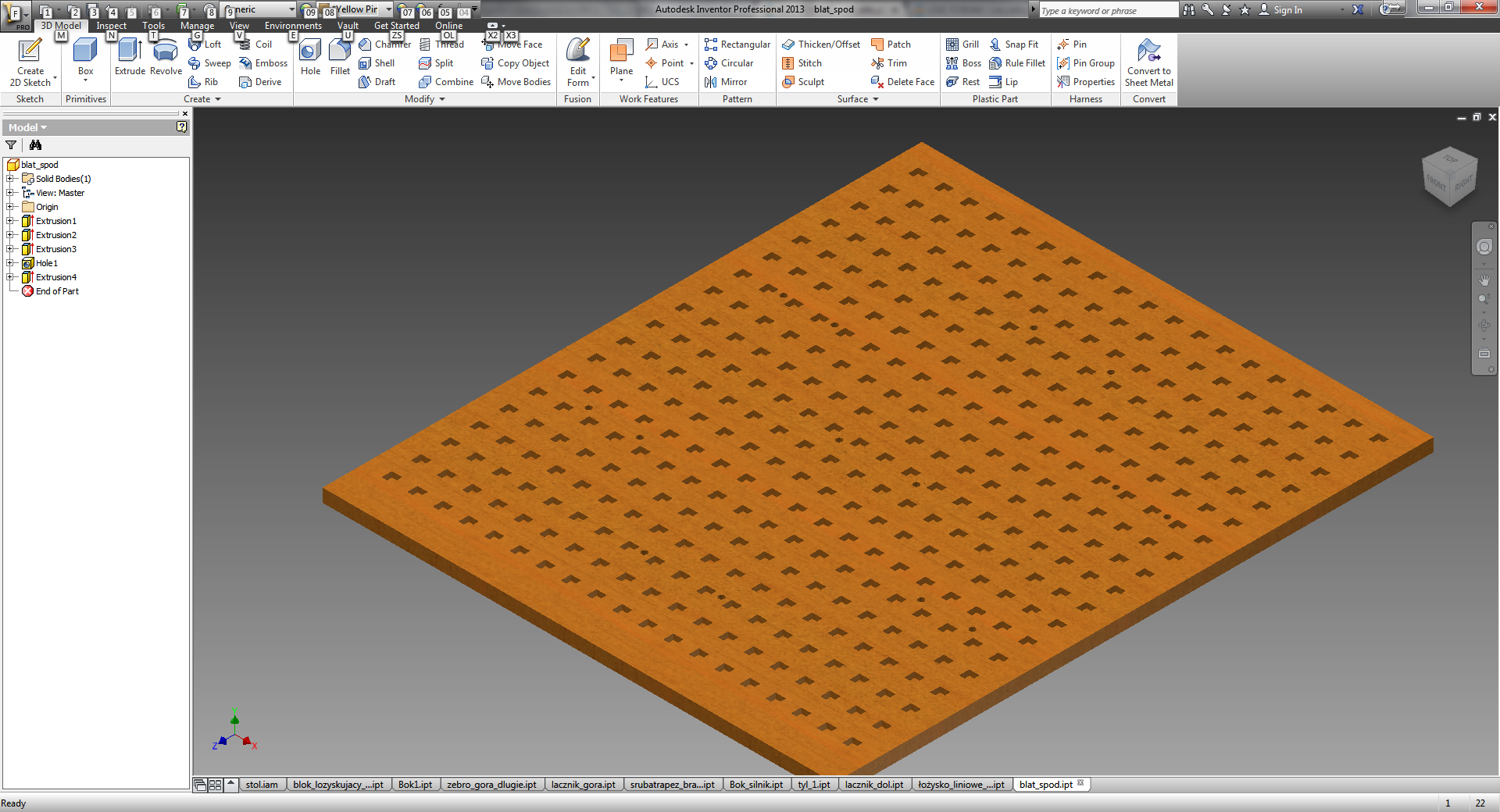

Jako blat roboczy planuję dać dwie płyty MDF 18mm, z czego w pierwszej(dolnej) wyfrezowane zostaną otwory kwadratowe w których zostaną umieszczone nakrętki kwadratowe M6/M8, a w drugiej(górnej) zostaną wywiercone otwory nad tymi nakrętkami. Dzięki temu w tani sposób otrzymuję stół który będzie umożliwiał mi proste mocowanie elementów obrabianych, będzie tani, oraz w szczególności na początku uchroni mnie przed ogromnymi stratami jeżeli wjadę elementem skrawającym w stół.

Co do budżetu to chciałbym się wyrobić z całością konstrukcji mechanicznej w 3tys, ale jako maksimum przyjmuję 4tys. Do tego na wrzeciono planuję ok. 700-1000zł, elektronikę zaprojektujęi zrobię sam więc na sterowniki silników i sterownik główny przewiduję że nie powinno wyjść więcej niż 300zł do tego zasilacz do sterowników za 150zł impulsowy chińczyk.
Dodatkowo chcę zrobić to tak że frezarka będzie stała na "szafce", tzn na specjalnie pod nią wykonanej podstawie z konstrukcją nośną na profilach stalowych, obudowanych sklejką. W tej szafce planuję umieszczenie całej elektroniki, kompa itd, tak aby wszystko było ładnie zabezpieczone. Monitor z klawiaturą i myszką oraz hubem usb będzie w szufladzie tej szafki. Frezarkę obuduję plexą na konstrukcji drewnianej tak aby zabezpieczyć ją przed syfem z warszatu. Dodatkowo chcę zabudować w szafce odkurzacz który będzie w jakiś sposób wyprowadzony do frezarki tak żebym mógł sobie potem łatwo to posprzątać.

Przy tych parametrach jak będziesz mial 1mm w polu roboczym dokładności to będzie dobrze. Już sam centralny naped bramy dyskwalifikuje konstrukcje jesli chodzi o taka dokladność. Nie mowiac o trapezach.
Poczytaj pare tematów niżej o maszynce gaspar'a, jak to sie trzeba nameczyc zeby osiągnąc setkowe dokladnosci. A od tej dychy co mówisz do paru setek dzieli Cie grubośc ludzkiego włosa (5-7setek). Wyrwij sobie teraz jednego z głowy, położ przed sobą i pomyśl jaka to jest wartość

Budżet nie za duży, ale to nie znaczy że się nie da. Jednak o takich dokładnościach zapomnij. I o śrubach trapezowych raczej też. Masz jakieś zaplecze techniczne? Warsztat, dostęp do tokarki, frezarki?
Uwierz mi, nie opłaca się projektować i budować sterowników samemu, za około 380 czy 390pln brutto masz świetny, sprawdzony, trzyosiowy sterownik ZELRP; natomiast budując samemu wykonasz coś najwyżej na poziomie chińskiego 6560, który kulturą pracy i żywotnością nie grzeszy... dodajesz do tego toroida 200-250VA i masz super sterowanie do krokowców nema23.

z twoim zapleczem możesz zrobić tak:
https://www.cnc.info.pl/topics60/frezar ... t53539.htm
no za dokładność trzeba płacić. trapezy nie dadzą ci dokładności, pojedynczy napęd przy zakładanym polu też może ją zredukować w przypadku przekoszeń.
ebayowe sruby kulowe nie są takie drogie.

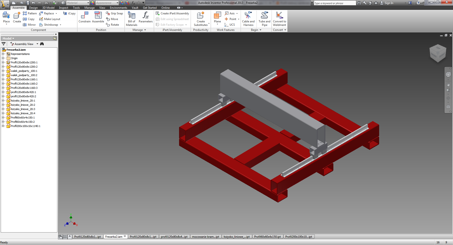

Dziękuję za zainteresowanie tematem .
Nim sajo napisałeś, to zdążyłem przygotować inną wersję konstrukcji. Dzięki za ten link, na pewno się wczytam w temat.
Czy frezarka na takiej konstrukcji nośnej będzie lepszym rozwiązaniem niż to które zaprezentowałem na początku?
Profile na suwnicach 120x80x8x1200
Profile na żebrowaniu 1200x80x8x1160
Profile na łożyskach liniowych 60x60x4x150
Profil bramy 200x100x10x1140
Co do śrub kulowych z chin to jak najbardziej poszukam i postaram się znaleźć jakieś informacje na temat ich ceny .

Takie rozwiązanie będzie zdecydowanie lepsze. Zresztą mój ulubiony model budowy gdzie brama leży bezpośrednio na prowadnicach.
Popracuj tylko jeszcze nad samą konstrukcją. Nie wiem czy planujesz spawanie z odprężaniem i planowanie ale warto zastanowić się nad konstrukcją skręcaną. Taki rodzaj konstrukcji łatwo Ci to umożliwi.
Dobrym rozwiązaniem w tym przypadku jest wspawanie baz a następnie ich obróbka a w kolejnym kroku skręcanie.
