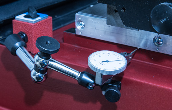

witam,
jako, że jest to mój pierwszy post kilka słów o sobie,
jestem tokarzem i operatorem frezarki z kilkunastoletnim stażem,
obecnie do frezarki 6M13P (rosyjski wynalazek z roku 1970 - bez remontu) potrzebuję
zamontować optyczne listwy pomiarowe z czytnikiem,
mam kilka ofert ale przeraża cena montażu od 1500 - 2200 netto,
i teraz pytanie do bardziej doświadczonych kolegów - czy montaż jest bardzo skomplikowany i uzasadnia takie kwoty czy przy odrobinie samozaparcia jestem w stanie zrobić to
we własnym zakresie i ewentualnie zlecić tylko wykonanie kalibracji czytnika po montażu.
pozdrawiam

Post napisał: RomanJ4 » 14 lis 2014, 08:13
Nasi koledzy montowali samodzielnie takie układy, z dobrym skutkiem, wiec i dla Ciebie nie powinno to być niemożliwe. Oczywiście dobrze jest się przedtem poradzić by nie placic frycowego, oraz pobuszować w necie.
Tu jedna z instrukcji którą warto zgłębić
http://www.tock-aut.bialystok.pl/datash ... taz-pl.pdf ( http://www.tock-aut.bialystok.pl/pl/sys ... 10-linialy )
http://www.dropros.com/Electronica_Mill ... eadout.htm (filmy)
http://www.ght.tychy.pl/isa.htm
https://www.google.pl/search?q=dro+moun ... 6v7E_tM%3A
https://www.google.pl/search?q=dro+moun ... UoAA&dpr=1
Na pewno ważne jest by tak zmontować układ(listwy) by przy maksymalnych ruchach stołu i wrzeciona (suportu i szufladek w tok.) nie dojeżdżać do samego końca ich drogi pomiarowej, oraz przed przykręceniem suwaka głowicy pomiarowej sprawdzić dokładność i prostoliniowość montażu listwy przesuwając ją pod zegarem

Post napisał: skrzat » 16 lis 2014, 19:57
Mam coś takiego na frezarce. Wygląda identyko, zarówno czytnik jak i liniały, i jest "Made in China".
[ Dodano: 2014-11-16, 20:06 ]
DarekC pisze:zrobić to
kalibracja sporwadza się do wpisania, takich wartości jak skok śruby, kierunek i jednostki, wyślij email to podeśle instrukcje obsługi w pdf

Post napisał: skrzat » 17 lis 2014, 00:10
Mój błąd, nie przeczytałem postu przed wysłaniem
"skok" liniału, a nie śruby czyli rozdzielczość ;) standardowe to 0,005 albo 0,001
