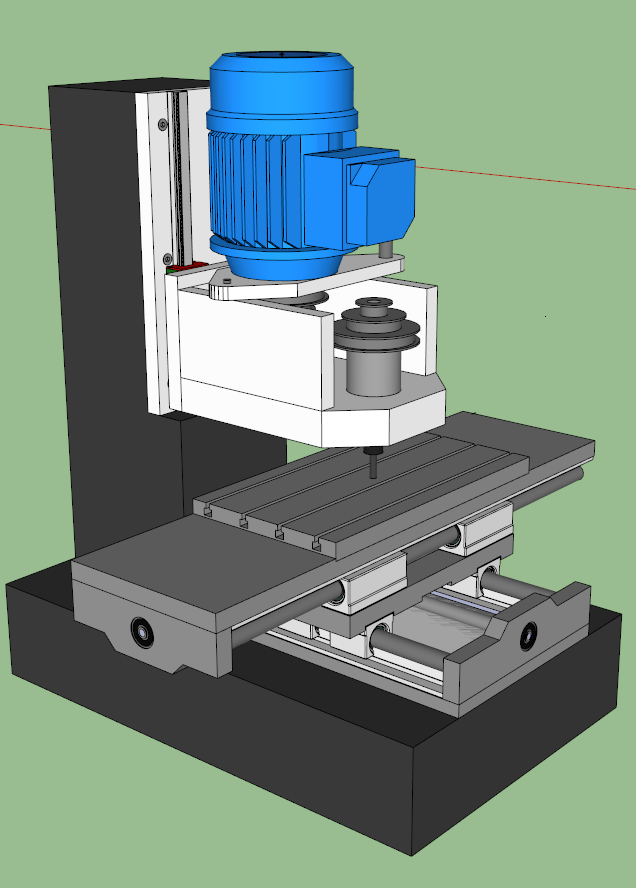

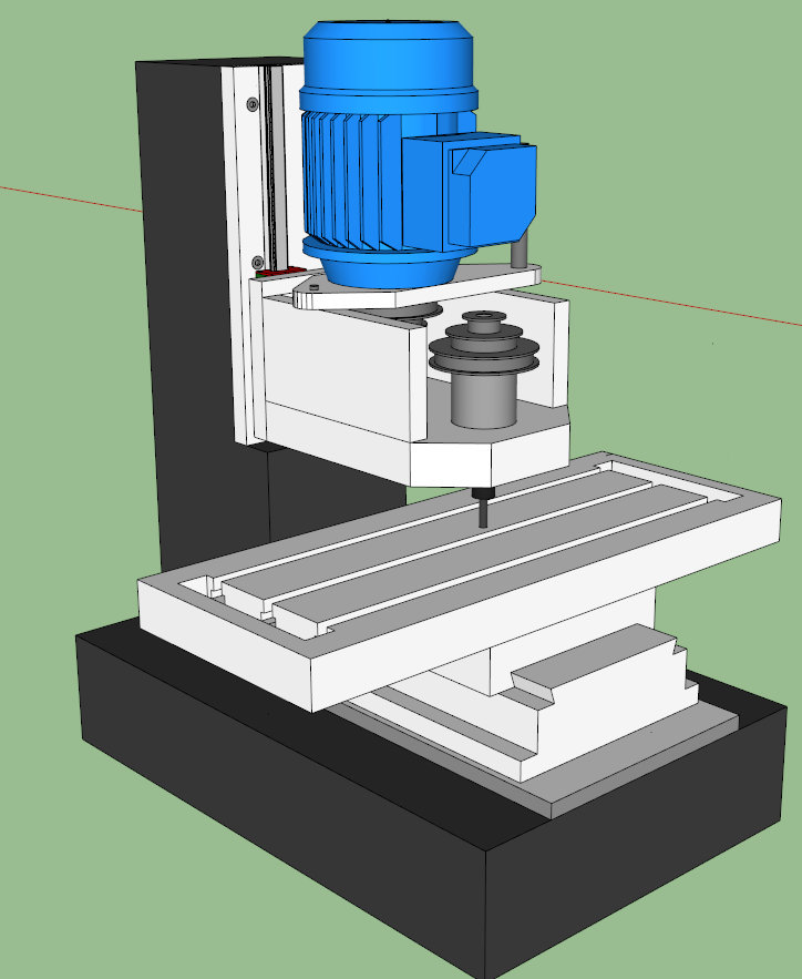

Post napisał: Mallujemy » 22 kwie 2015, 20:08
Co Panowie o tym myślicie?
Takie rozwiązanie ma racje bytu?
Czy konieczna będzie przeciwwaga?
Wersja ze stolem krzyżowym 600x240 :
i ze stołem liniowym:
Na rysunkach oczywiście brakuje paru szczegółów tj. śruba napędowa, pasek klinowy, sprężyna do naciągania elementu z silnikiem itd ale chciałem tak na szybko pokazać jak to wszystko widzę.

Post napisał: smouki » 22 kwie 2015, 20:42
oba stoły, to stoły krzyżowe.
Takie rozwiązanie jak najbardziej ma rację bytu, jak zapodasz silniki 9Nm, hehe, to nie trzeba przeciwwagi, ale pewnie wystarczą dobrane odpowiednio siłowniki gazowe od klapy samochodowej
