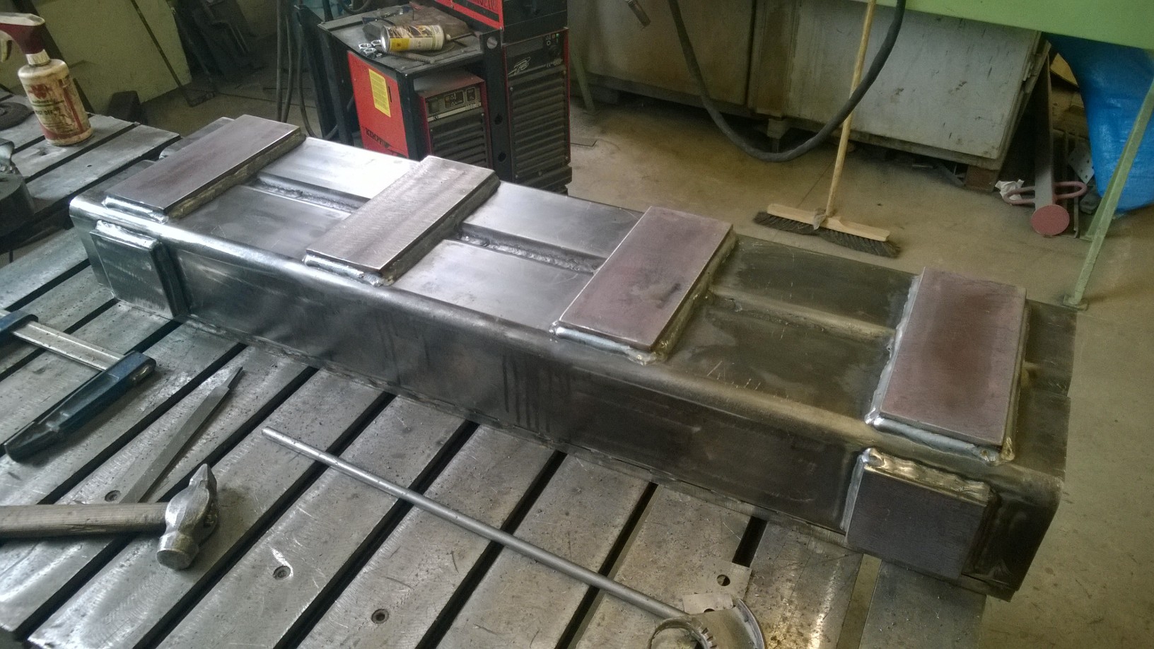

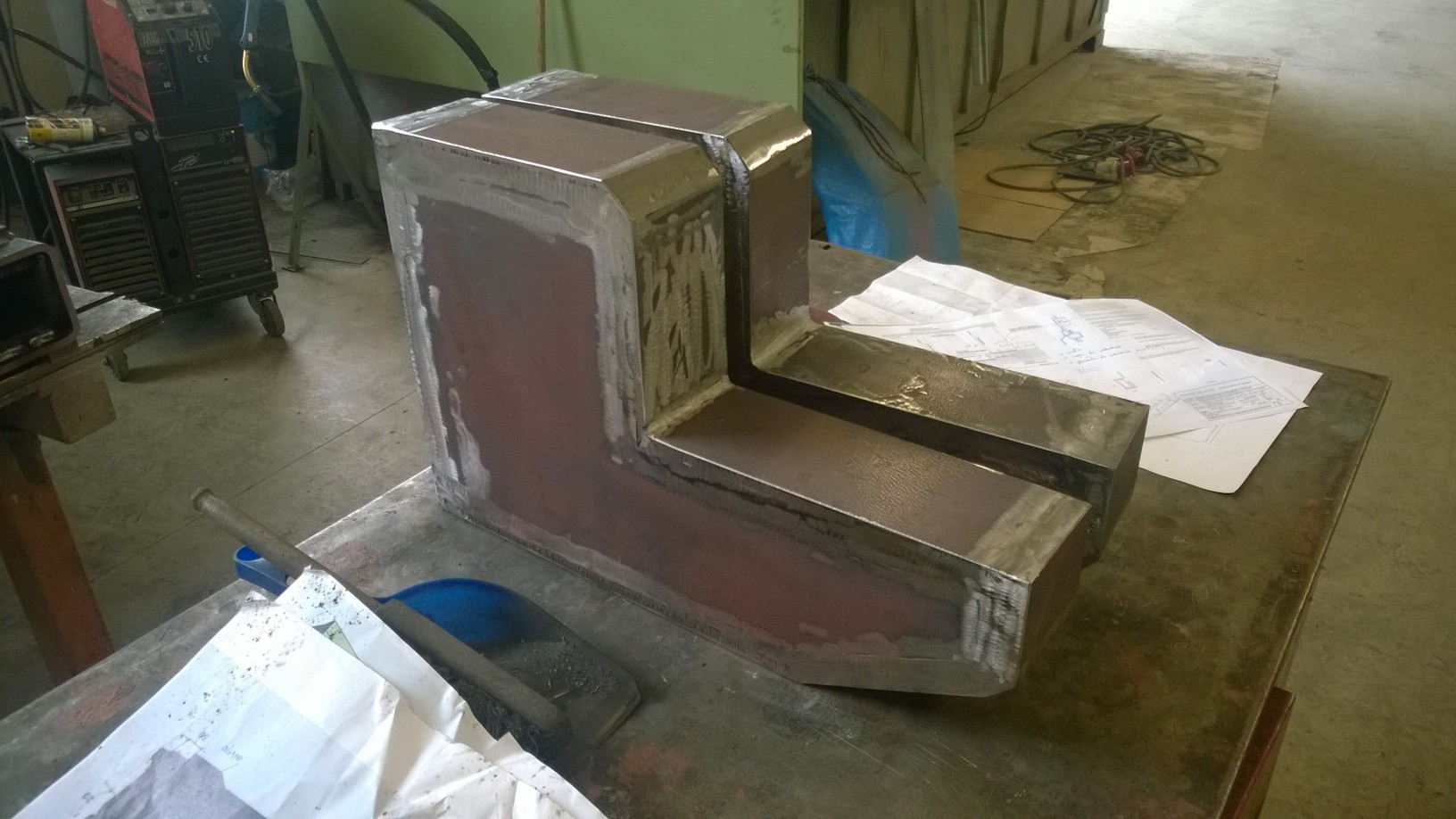

Małymi kroczkami, ale do przodu.. nogi i belka pospawane i wyżarzone. Właśnie wróciłem z firmy w której wykonam obróbkę - rysunek przekazany, terminy uzgodnione.
Elementy z obróbki dostanę dopiero na początku stycznia - wtedy wrzucę zdjęcia na forum.

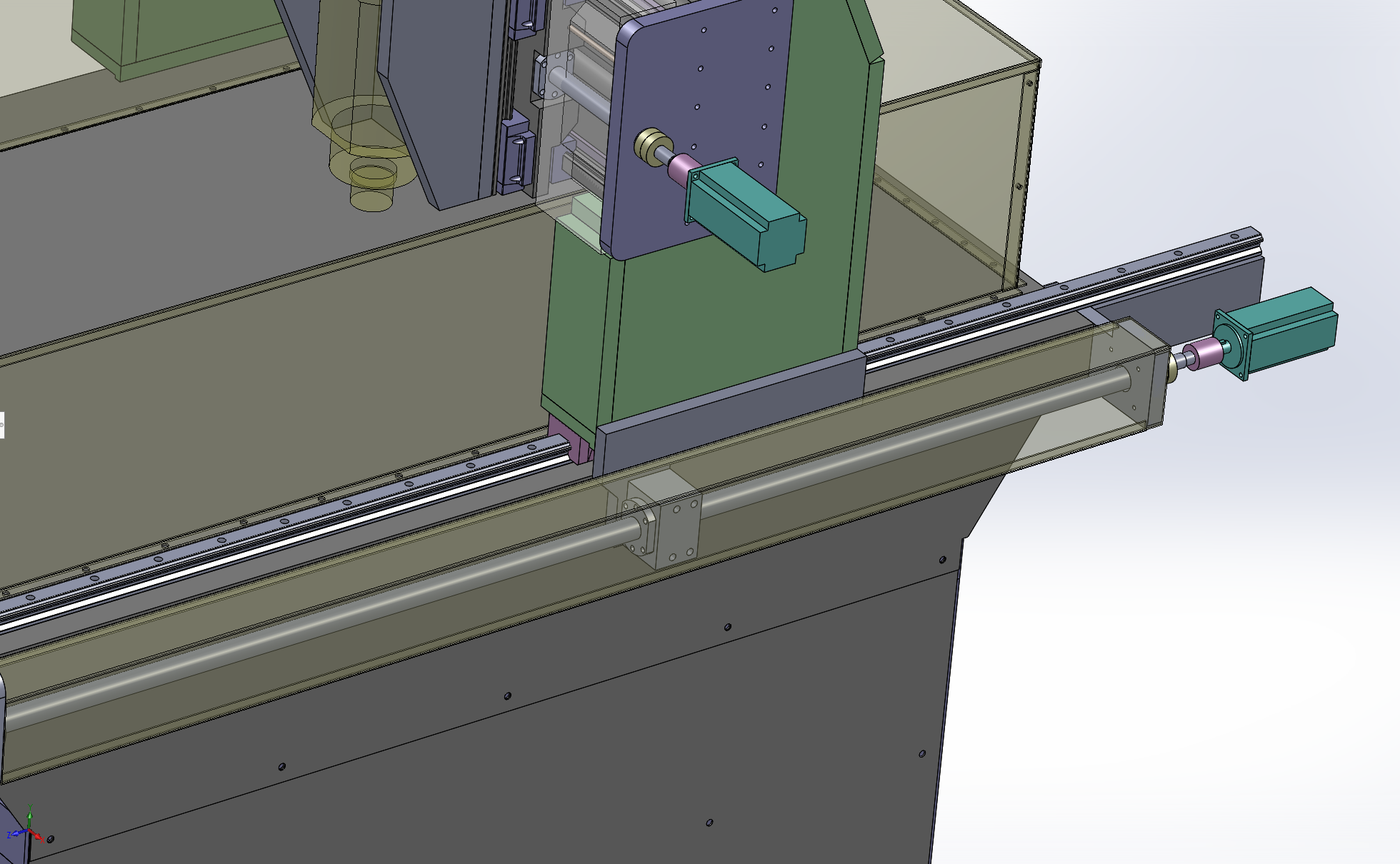

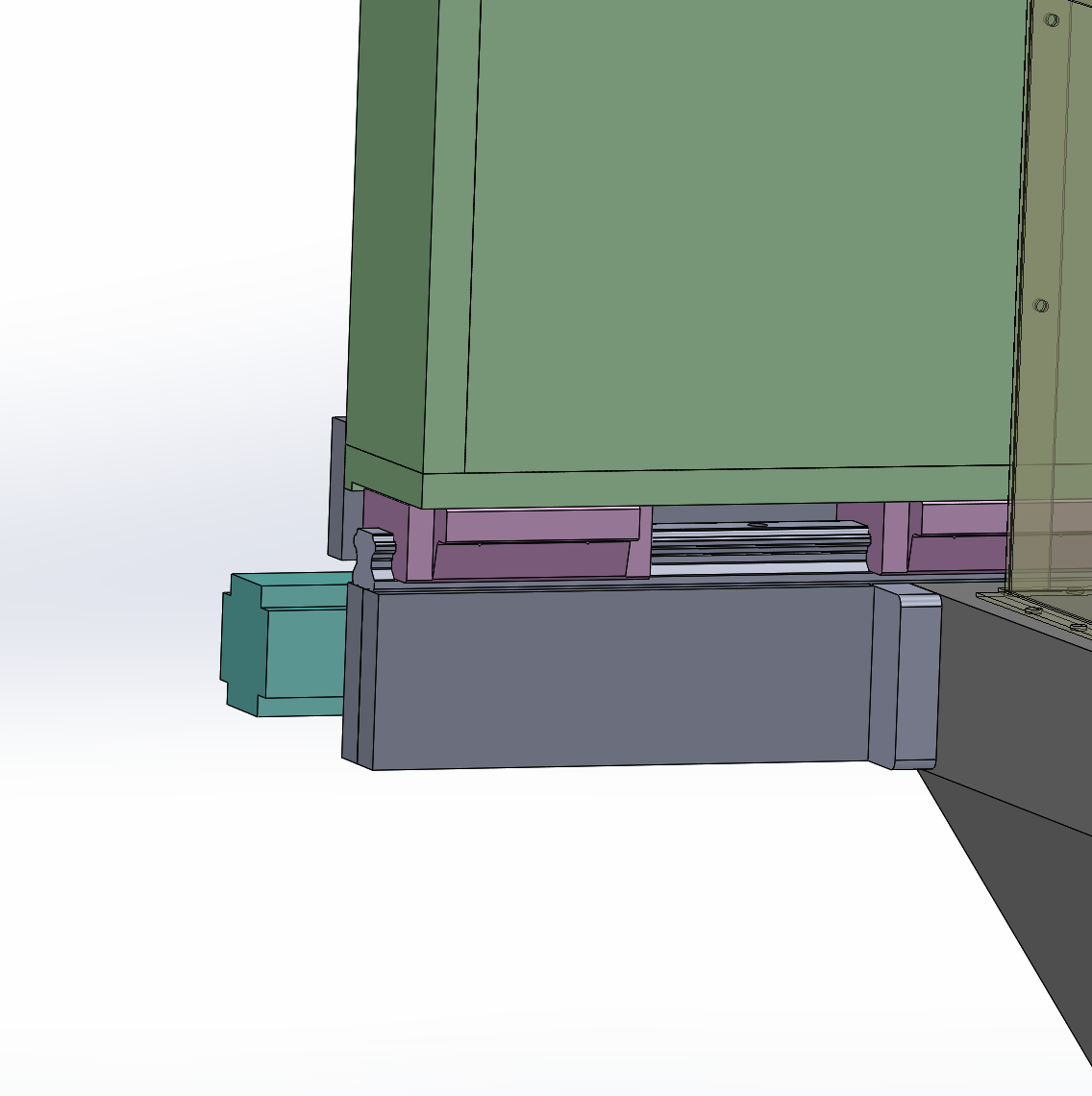

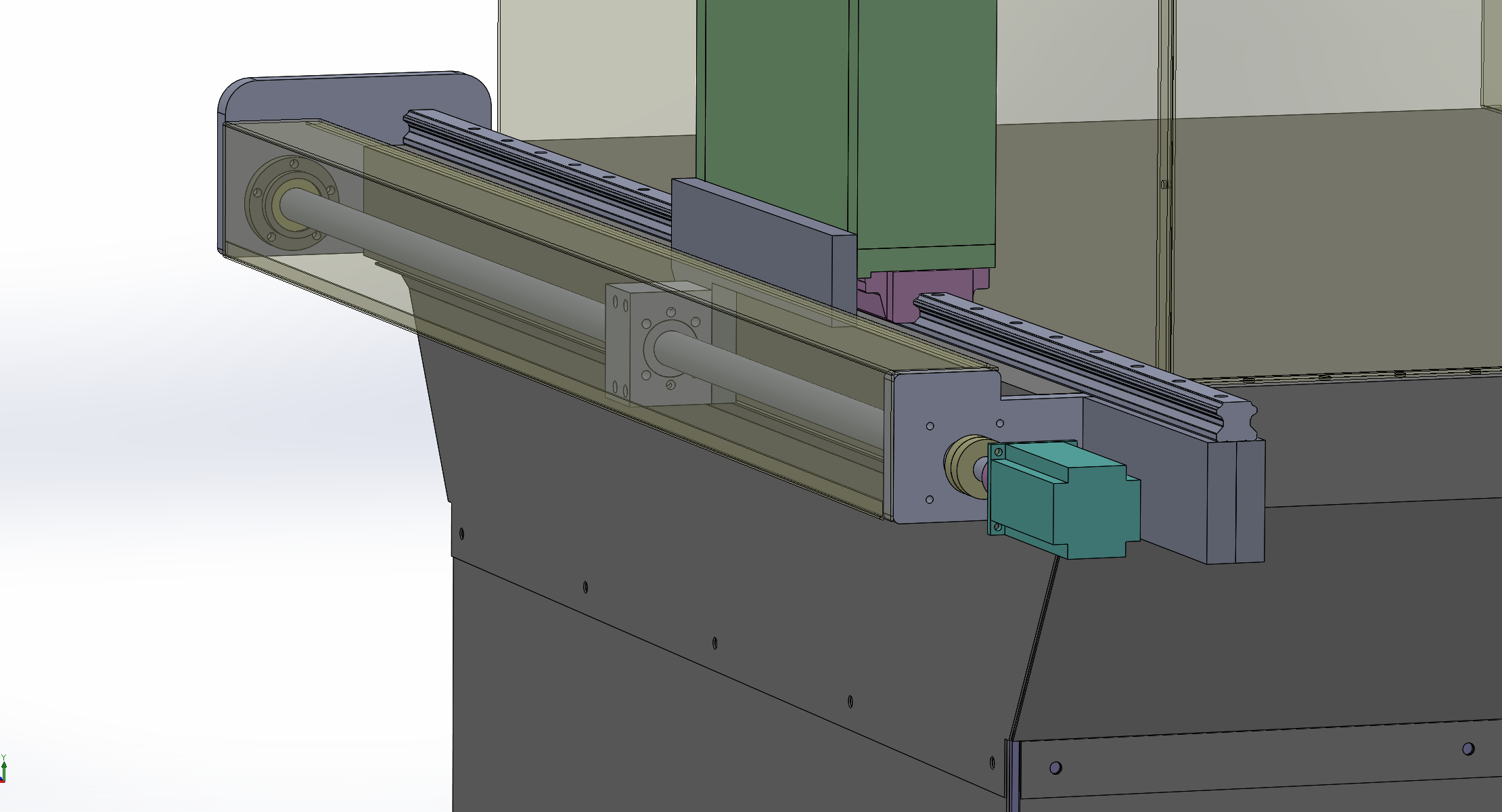

w międzyczasie 2 screeny nóg i bramy:
Chcę wystawić szyny 250 mm poza obręb stołu i wyjeżdżać maksymalnie nogami tak, żeby jeden wózek pozostał na stole - ma to sens, czy z jakiegoś powodu się nie sprawdzi? Skomplikuje się mocowanie śrubek, ale w tej dodatkowej przestrzeni można np. dać magazyn narzędzi.. Byłem do tego przekonany, ale zaczynam mieć wątpliwości, czy nie lepiej puścić śrubę w środku przez nogi.. Wtedy mniej kombinowania, ale pole robocze mniejsze o te 250 mm..
A tu detale po spawaniu:

Post napisał: WarrioR » 02 lut 2016, 12:54

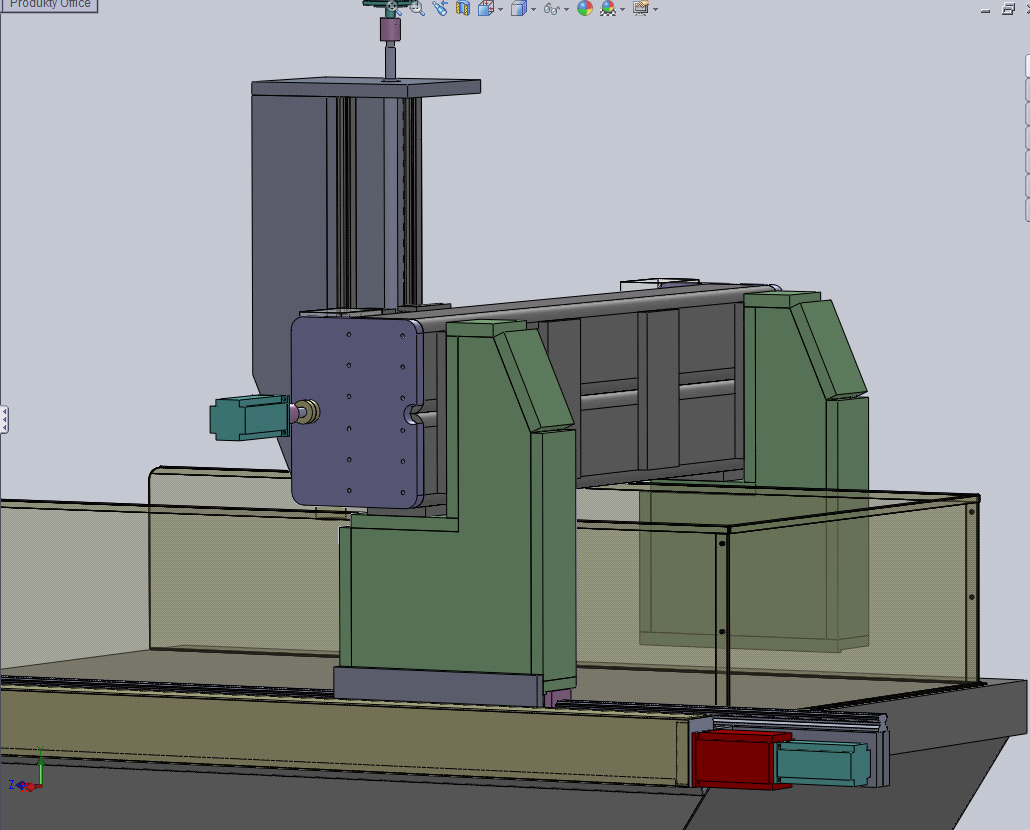

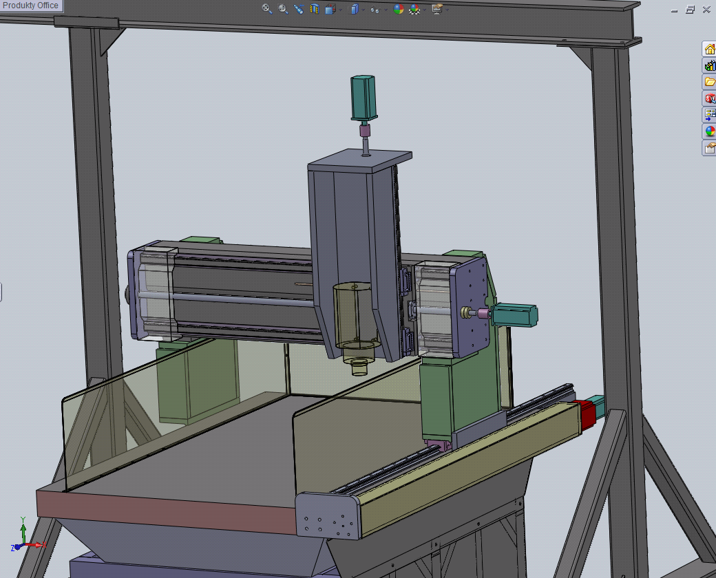

Kolejne screeny dla lepszego zobrazowania pomysłu (blachy stalowe 20 mm, z tyłu dwie zespawane razem i na nich prowadnica):
I tu jeden wózek na stole:

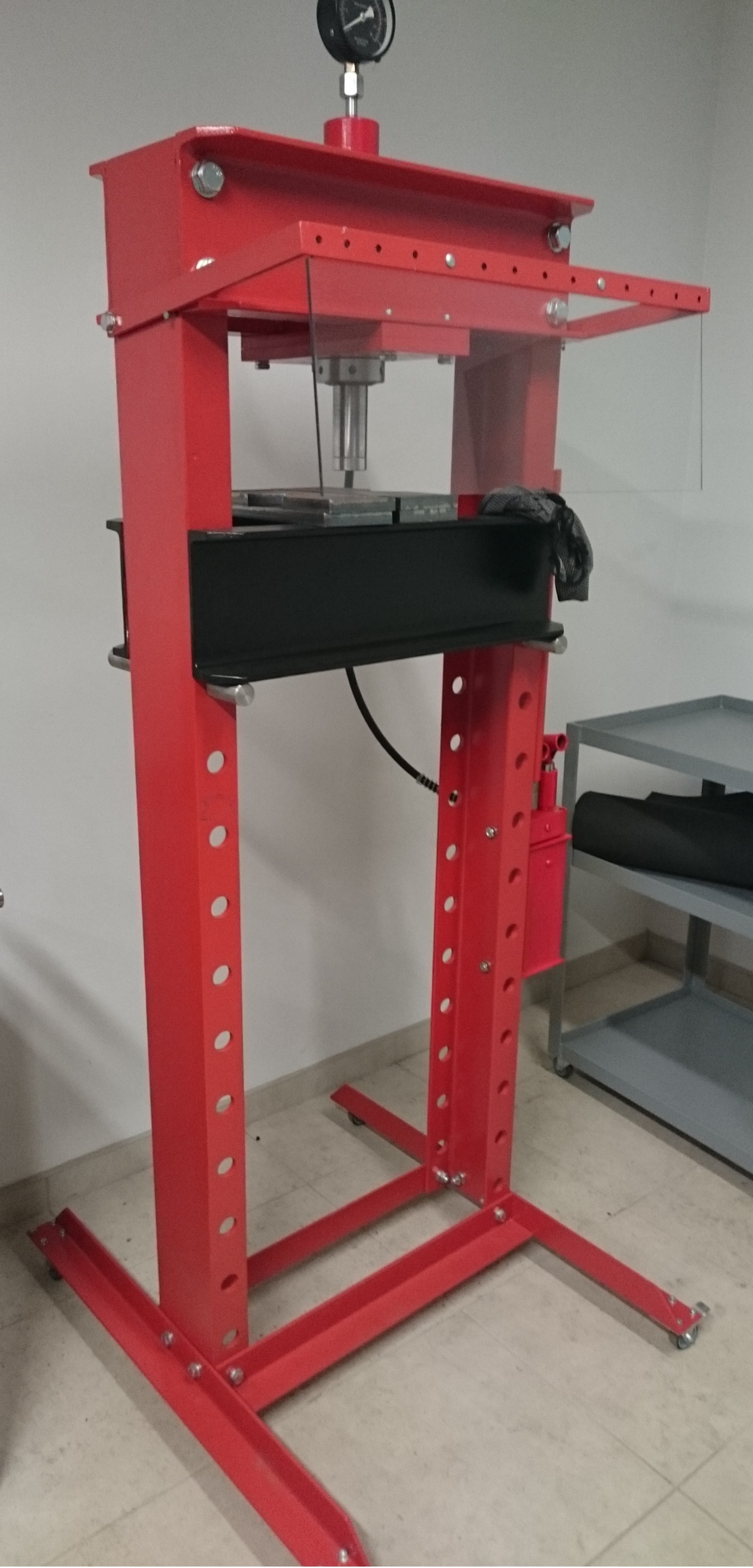

Ps. Ostatnio jakaś taka moda na forum to i ja z nudów swoją zrobiłem.. ;-)

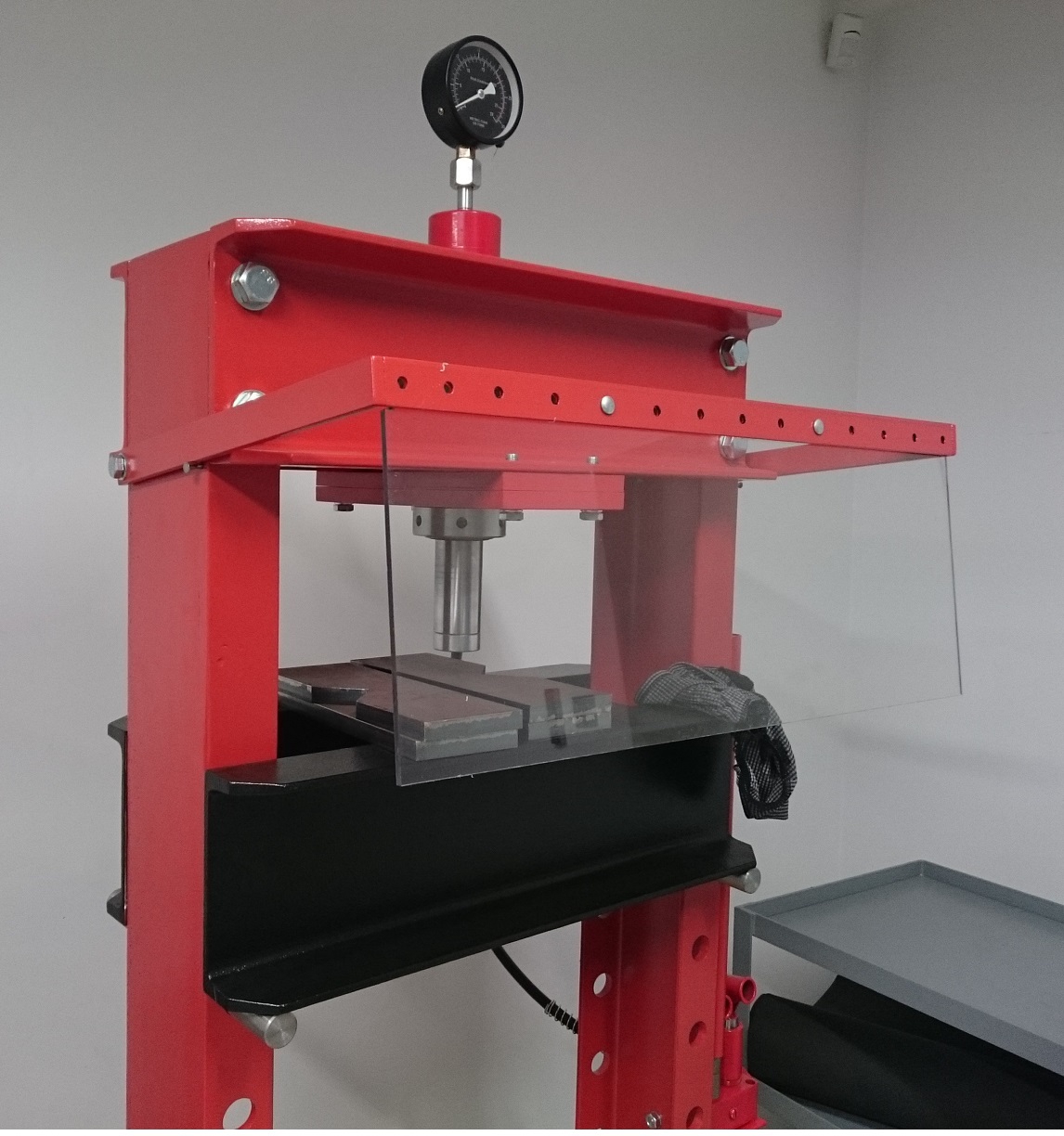

Siłownik 20t, półka robocza z ceownika 180, boki z ceowników 160mm. Przy maksymalnych nacisku półka robocza stoi niewzruszona, za to położone blachy 2x16mm uginają się o 2-3 mm.

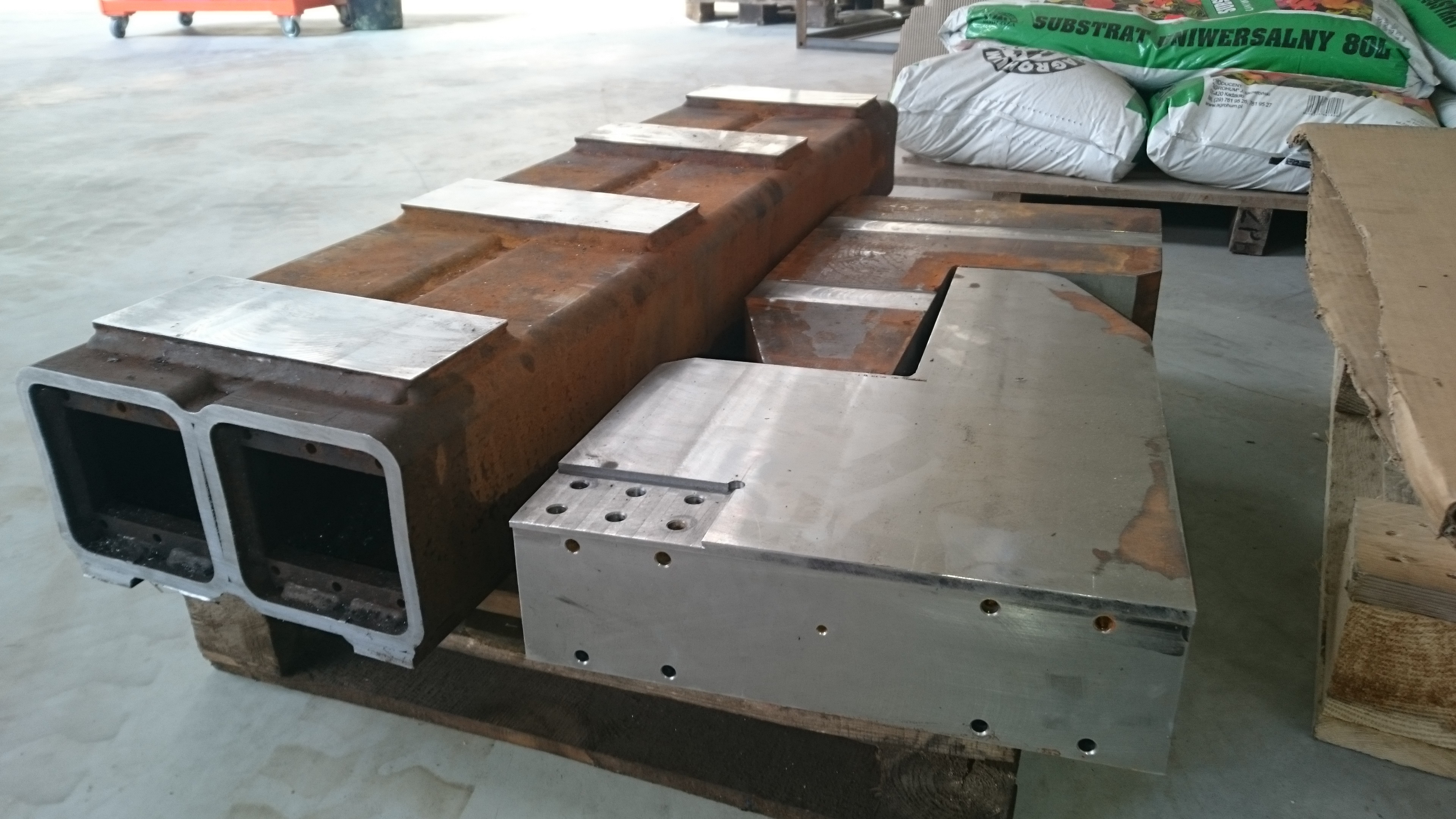

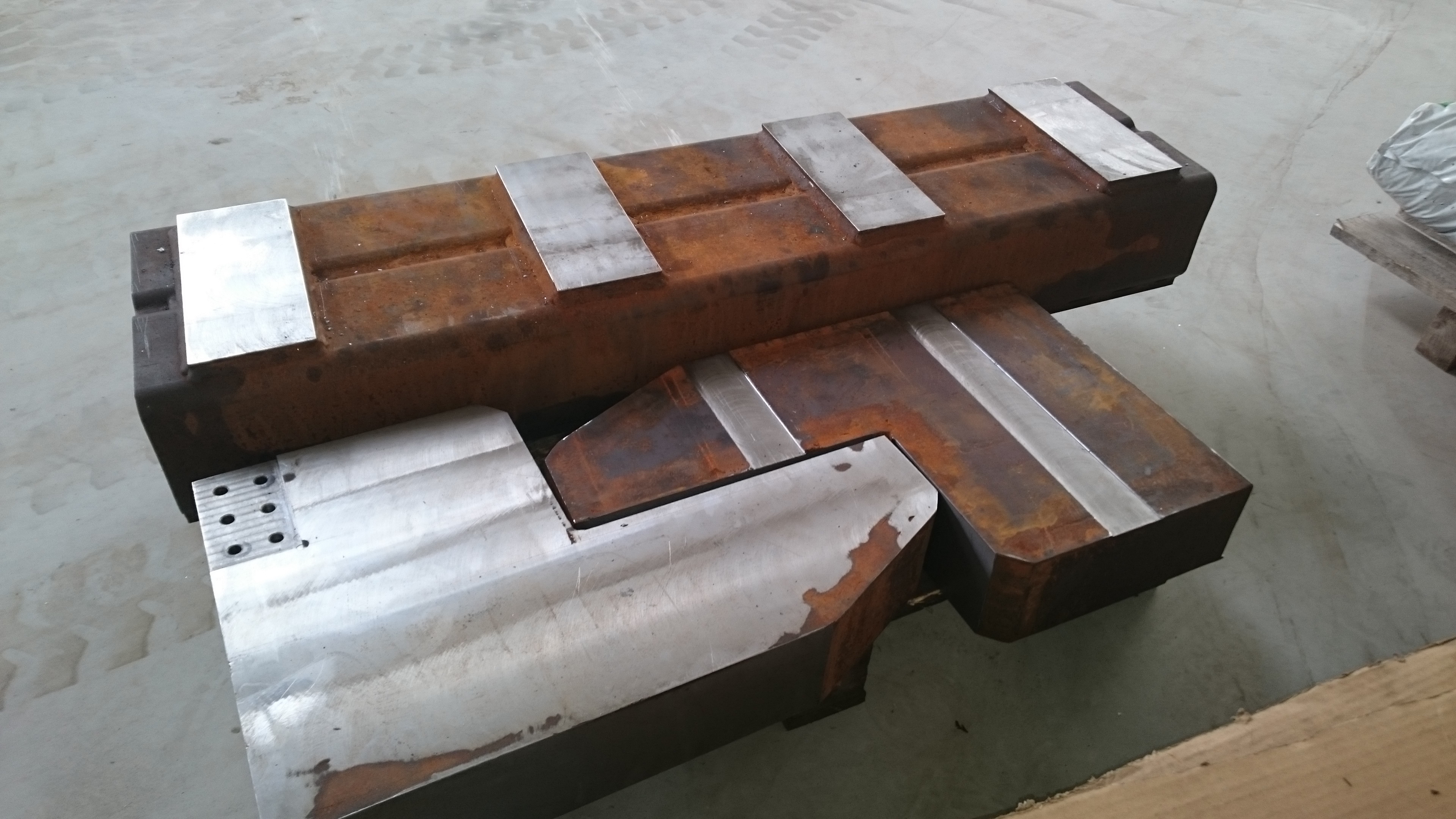

Post napisał: WarrioR » 01 kwie 2016, 14:16

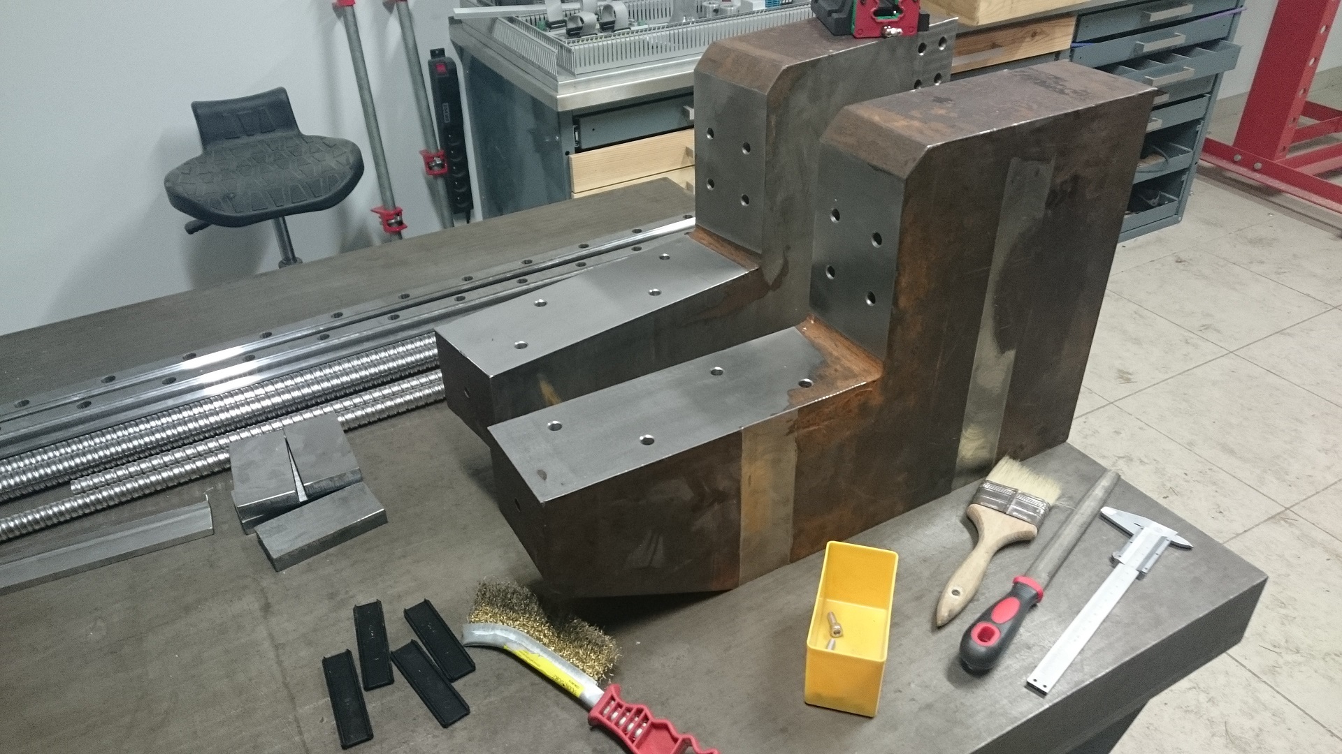

Chciałbym żeby to był żart prima aprilisowy, ale niestety nie jest.. 3 miesiące czekania i detale wciąż nie gotowe.
Zabrałem detale od nierzetelnego wykonawcy i będę musiał dokończyć gdzieś indziej.
Powierzchnie są wyszlifowane, brakuje otworów na śruby i kołki:
Ps. Malować chyba już nie będę - od tego czekania całość pokryła się ładnym brązowym kolorem ;)

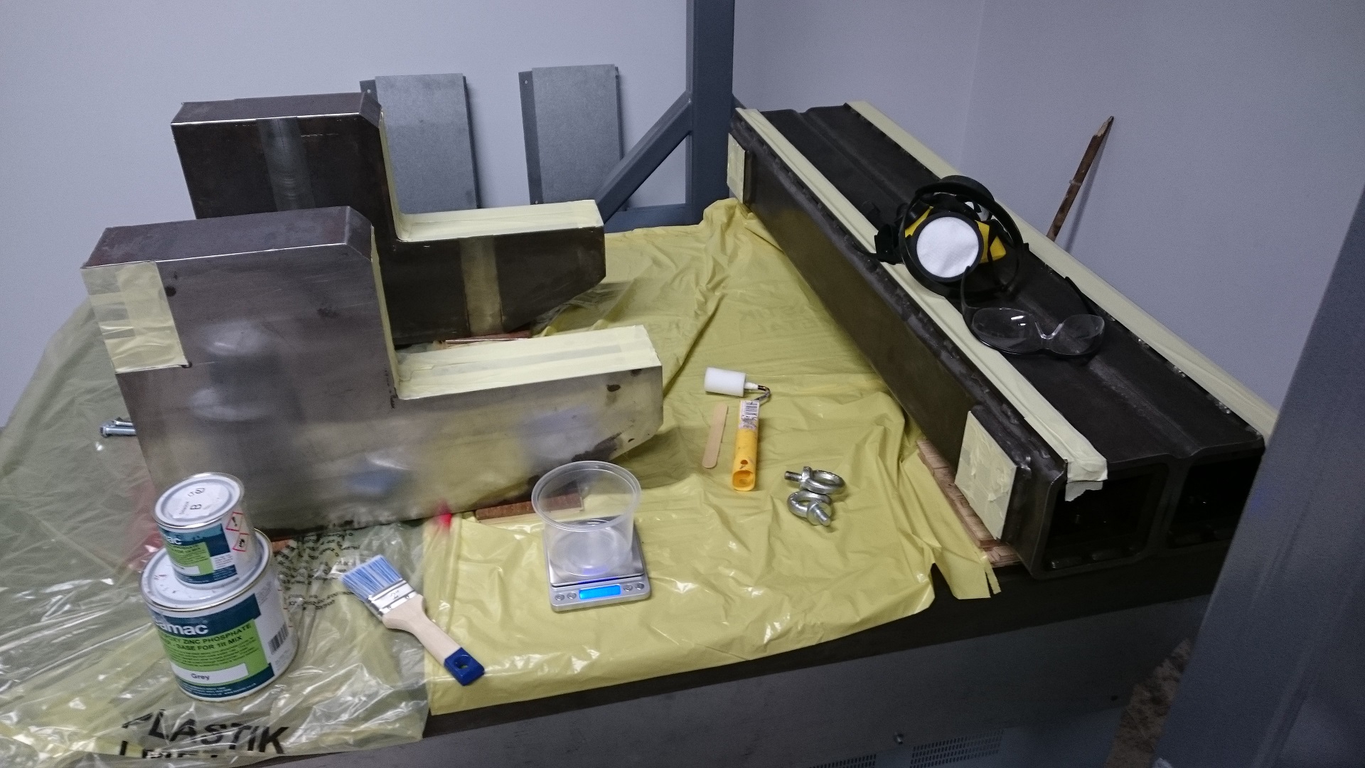

Pierwsze elementy dojechały. Teraz czekam jeszcze za detalami do skompletowania napędu bramy, a w międzyczasie czeka mnie malowanie i sporo gwintowania..

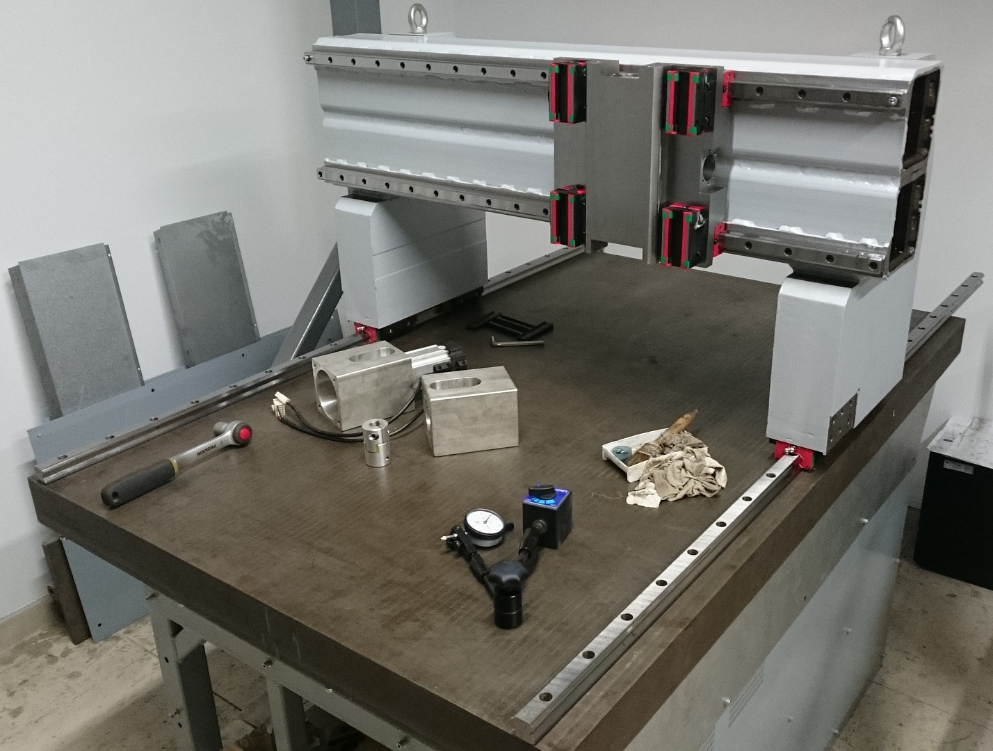

Post napisał: WarrioR » 15 cze 2016, 09:58

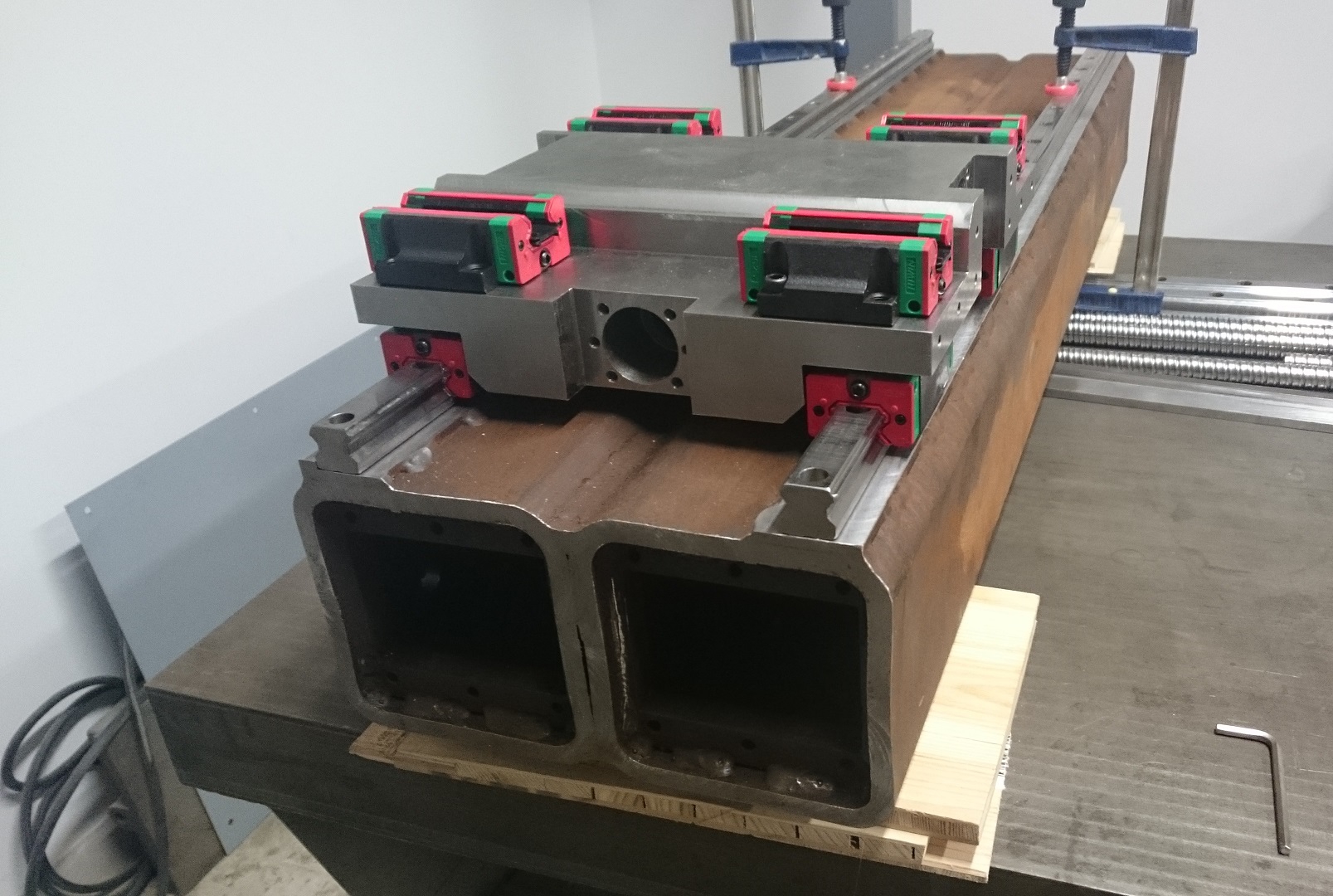

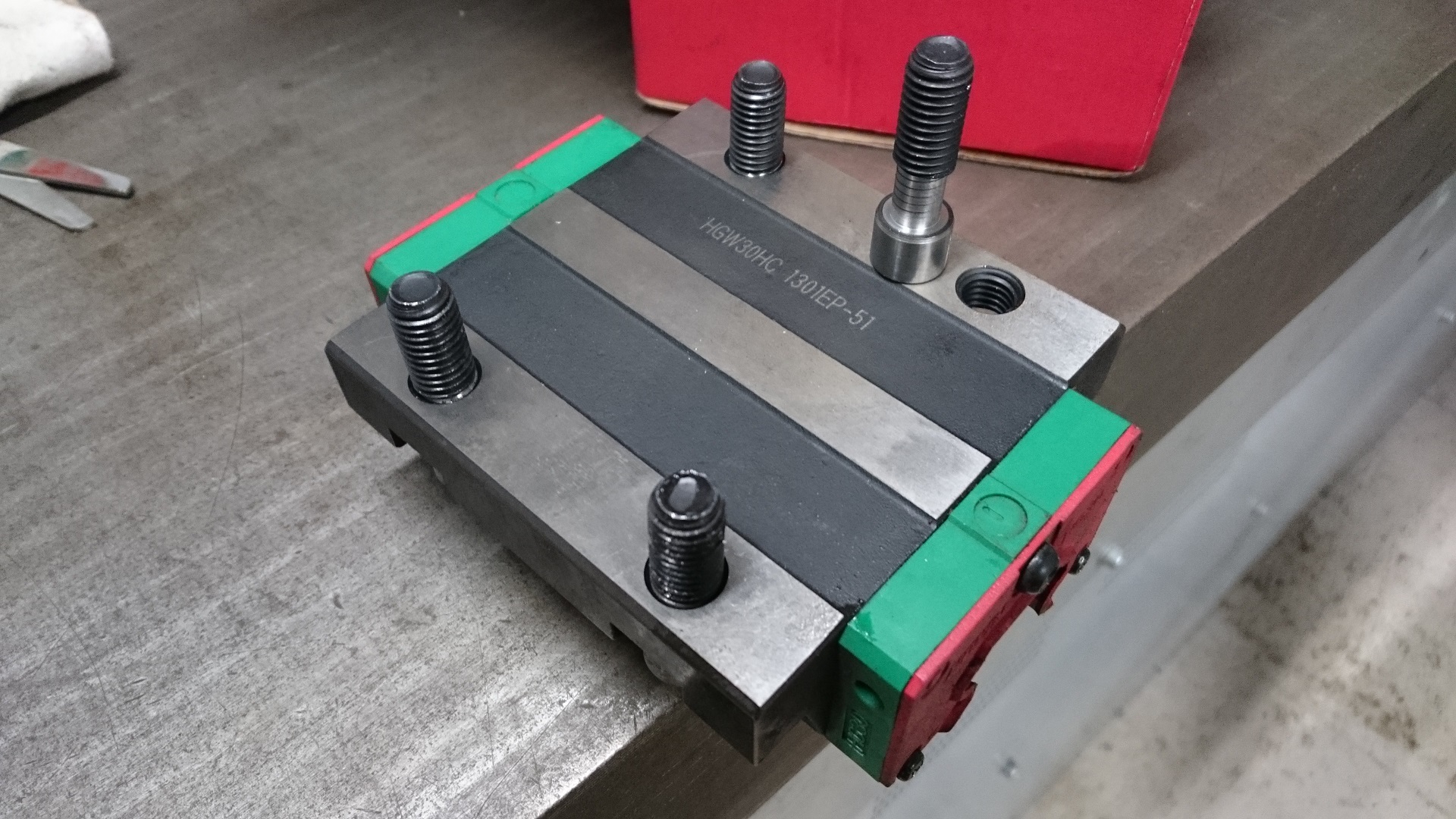

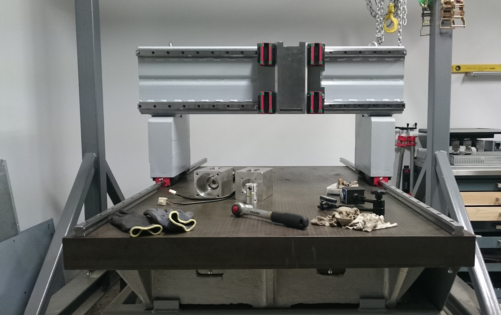

W końcu znalazłem trochę czasu i udało się złożyć belkę i podpory..
Błąd przy doborze rozmiaru śruby przy montażu wózków od spodu i sposób rozwiązania problemu (przetoczony gwint oraz łeb śruby):
Przygotowanie do malowania gruntem epoksydowym:
Po złożeniu:
Materiały na szafkę i pulpit sterowniczy:
