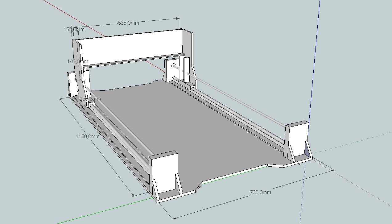

Faktycznie coś nie tak z tymi zdjęciami ..
To co ja spłodziłem ;
Do poprawek już widzę.
Koncepcje i natchnienie ;

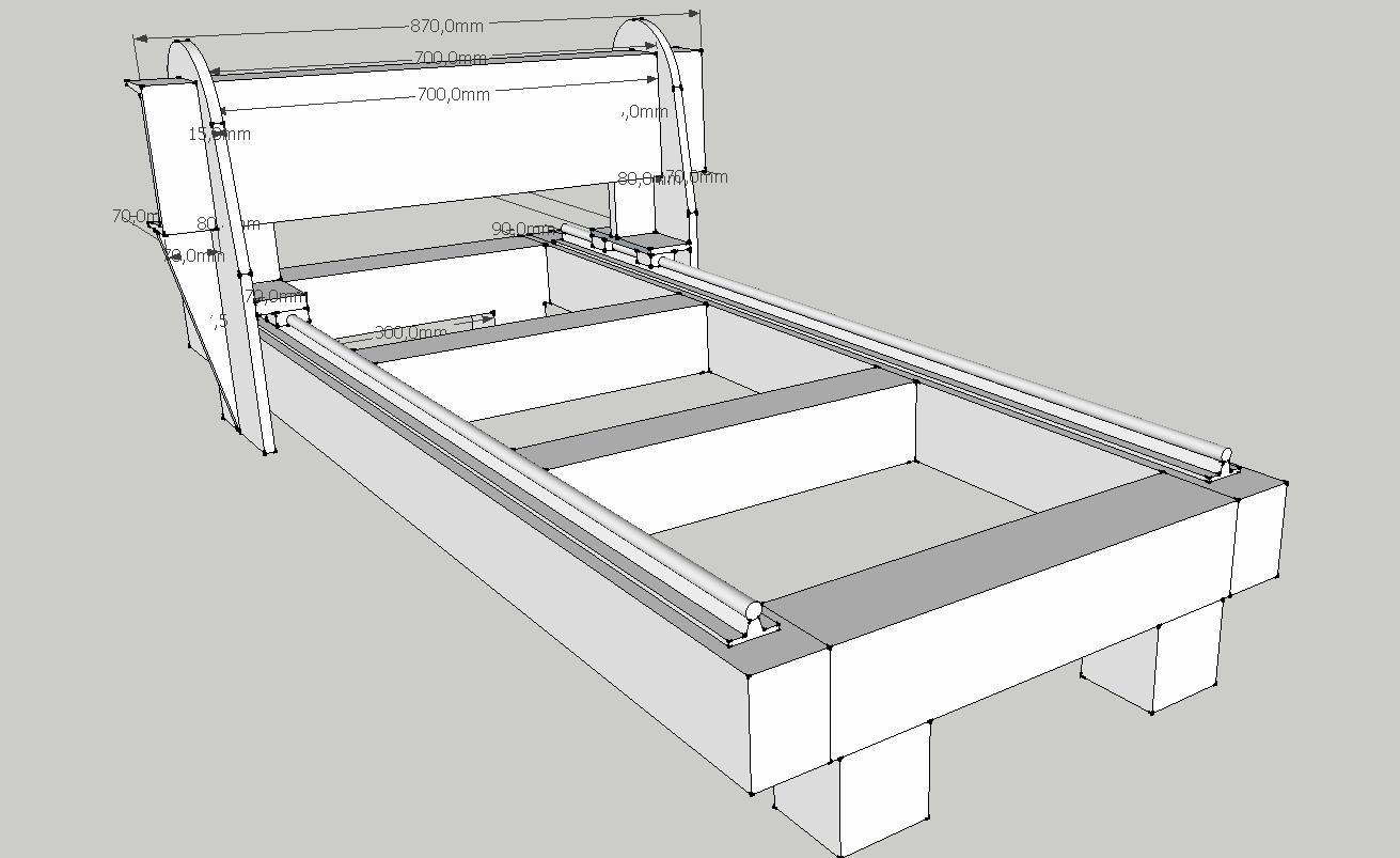

Kolejny pomysł to rama tego typu;
Jedyny problem to splanowanie powierzchni pod prowadnice które będą na profilu a nie z boku, to jedyna zmiana jaką wprowadziłem. Dalej siedzie przy sketchupie i maluje :) Jutro coś już wstawię

nie chcę być złośliwy, ale może więcej poczytaj forum,a mniej siedź przy sketchupie.
koncepcja 1. w ogóle od czapy, z taką pojedynczą blachą.
koncepcja 2. przekombinowana trochę, ale już lepiej.

ursus_arctos
Posty: 2083
Post napisał: ursus_arctos » 17 paź 2014, 10:26
Koncepcja 2 też bez sensu - brama nie dojeżdża do końca, bo jej dół podcina maszynie nogi ;)
Zrób napęd 2-stronny, rozwiążesz kilka problemów za jednym zamachem:
- utratę zakresu ruchu
- konstrukcję podstawy
- ukosowanie bramy (największy problem)

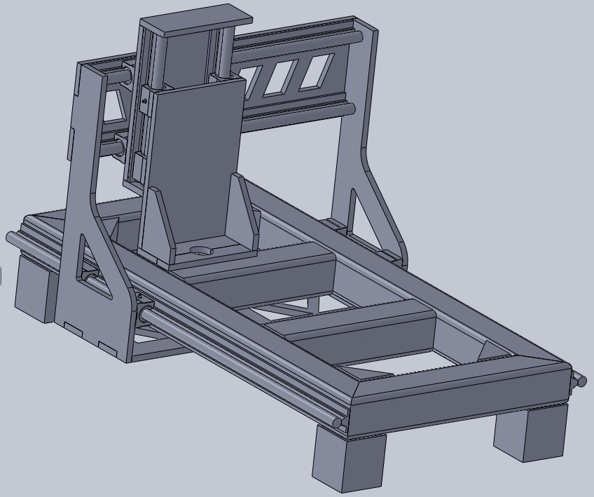

Projekt ewoluował, po przejrzeniu wątku maszynki gmaro podobnych gabarytów. Została mi jedynie Z do narysowania.
Ceownik gorąco gięty 200x80, blachy na bramę 15mm sądzę że stal z pod lasera lub waterjeta, reszta mniejszych elementów z płaskownika 20x70.
