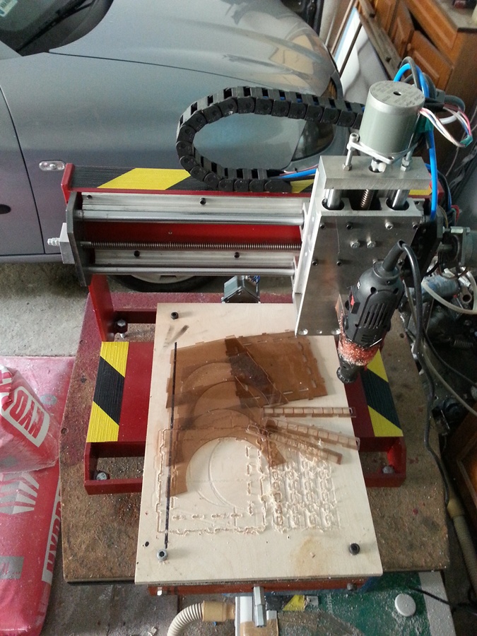

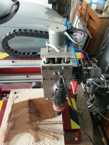

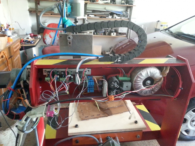

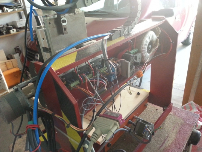

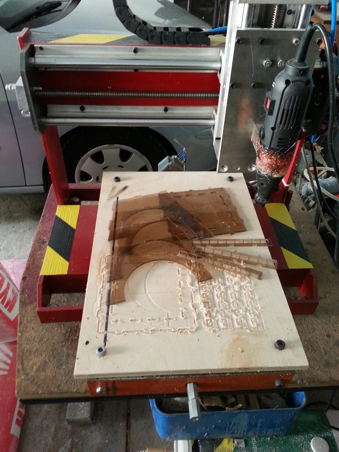

Witam chciałem zaprezętować swoją maszyneczke, w sumie nie jest jeszcze skończona ale jakoś straciłem zapał zeby ja dopieścić,pole robocze ok 350 w x, 250 w y i ok 110 w z, rama stalowa blacha 8mm palona laserem, pospawana bez szaleństw zeby jej nie pokrzywiło, nie była odpuszczana bo nie widziałem takiej potrzeby przy amatorskiej maszynie, na kazdej osi wałki podparte fi 16, na osi Z i X sruby trapezowe 12x3 z pojedynczymi nakrętkami z brązu docelowo miały być po dwie nakrętki z poliamidu do kasowania luzu, no ale nie wyszło, na osi Y śruba metryczna m8 z nakrętką z pomu, miała być trapezówka, silniki krokowe chyba ok 0,5Nm wystarcza zeby w osi x rozpędzić do 1200 mm/min oś y jeździ wolniej ze względu na śrube metryczną, jako sterowniki zastosowane są znane produkty toshiby, niby jest wiele nie dociągnięć ale wystarcza to zeby frezować w plexi i innych lekkich materiałach, jak by ktoś był zainteresowany frezareczką to pw, pozdrawiam Paweł

Budżetowe działające coś.
Jaki kapitał pochłonęło?

w sumie to nawet nie tak źle palenie wyszło chyba najdrozej bo ok 300 zł w sumie to ok 900 zł
