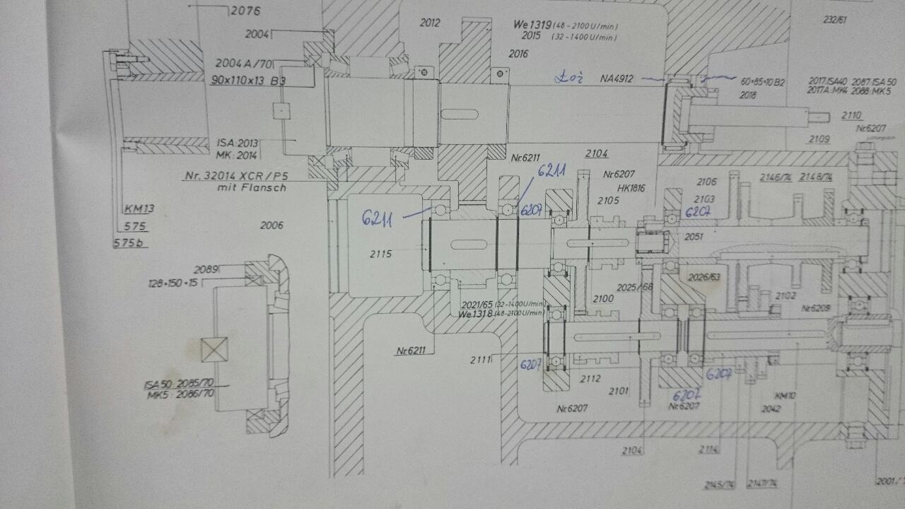

Szukam łożysk do wrzeciona frezarki RECKERMANN o nr 32014 XCR/P5
Różnią się od zwykłych stożkowych kołnierzem oporowym na zewnętrznej bieżni.

Jednak są łożyska z kołnierzem oporowym,
Dodaje schemat
[ Dodano: 2014-10-26, 21:11 ]
Jedyna niezgodność z rysunkiem to brak 2 pierścienia pomiędzy łożyskami 6211 a kłem zębatym. Zębatka kiedy rozsunie oba łożyska do pierścieni segera może pływać jakieś ponad 2 mm.
Przez co wprawia w drgania wrzeciono. Powiem jedno nie spodziewałem się po niemieckiej frezarce takiego prymitywnego ułożyskowania wrzeciona.
Zastanawiam się nad przeróbką łożysk stożkowych, bo cena kosmiczna a po podtoczeniu wcisnął by tam tam dwurzędowe kulkowe łożysko 5214 po wcześniejszym rozfrezowaniu na fi 125.
Obrabiam wyłącznie aluminium więc dały by radę.
