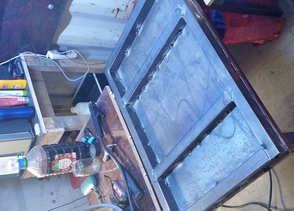

Darekk30 pisze:skoro latamy w kosmos to planowanie takiej płyty to pikuś. Blaszka zamieniła się w BLACHĘ 10mm , profile zamieniłem na 50X30x3
Latamy w kosmos, owszem, ale nie taką technologią:
Darekk30 pisze: Profile 40x40x2 (winny być 3-4mm) Blacha 4 mm, następnym razem będzie przynajmniej 6mm.
Nie chcę Cię martwić, ale słyszałeś o odprężaniu?
I w zasadzie to te profile 50x30x3 nie usztywniają blachy, to blacha 10 wygina profile.
Może lepiej kupić płytę traserską?
Jak zamierzasz do tej blachy zamocować łożyskowanie śruby, posuwy liniowe, brame??

Właśnie wróciłem z "warsztatu" jeśli chodzi o odprężenie to jedyne co mogłem zrobić to rozciąć blachę na wysokości załamania i zastosować ponowne zalanie wycięcia co zlikwidowało efekt banana znakomicie , całość naprostowała się dość dobrze , ogólnie po wstępnych oględzinach stwierdzam że max 2mm trzeba będzie zdjąć przy planowaniu gdzie wcześniej myślałem że zostanie mi może 5mm . Nie posiadam palnika abym mógł się pobawić w prostowanie blachy. Uważam też że popełniłem błąd przy spawaniu profili , bo umieściłem je po stronie wgiętej banana , gdybym zrobił odwrotnie zakładam że wyszło by lepiej , jutro może uda mi się wrzucić fotki gotowej płyty ,co do wałków liniowych to będą one zamontowane na brzegach płyty , płyta będzie miała regulowane nogi , śruba przesuwu bramy będzie leciała dołem , planuje skręcać to już na śrubach.

Post napisał: Darekk30 » 06 sie 2014, 22:36
Tak więc baza jest gotowa(Że się da jeśli się chce to efekt widać na zdjęciu) , cała elektronika poskładana , nie działa oś z ale przestawiłem ją na podmianę z A i działa bez problemu , nie wiem czy to sterownik czy port nie miałem czasu mierzyć.
Juto zaczynam przymiarki do naszkicowania w cad podstawy przesuwu osi X.
Koleje elementy będę starał się wyrabiać sam używając gotowej osi X i dostępnych narzędzi warsztatowych napewno będą kolejne zdjęcia.
Ps. Blacha ma nadal około 8mm grubości plus ramy dolne , wiec stabilizacja jest moim zdaniem wystarczająca.
