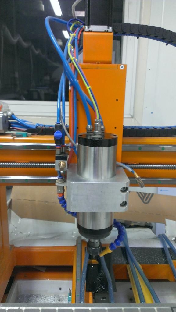

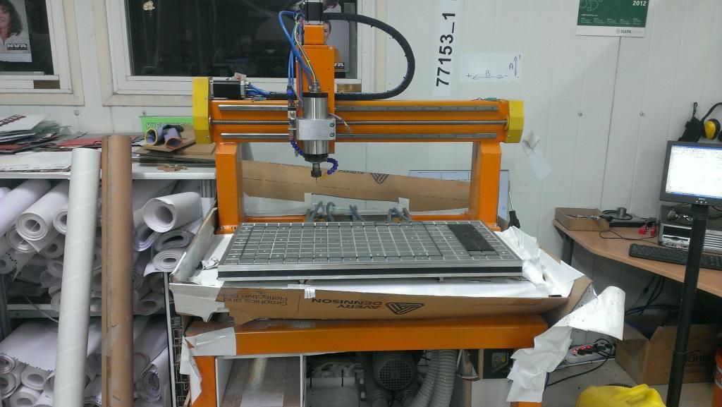

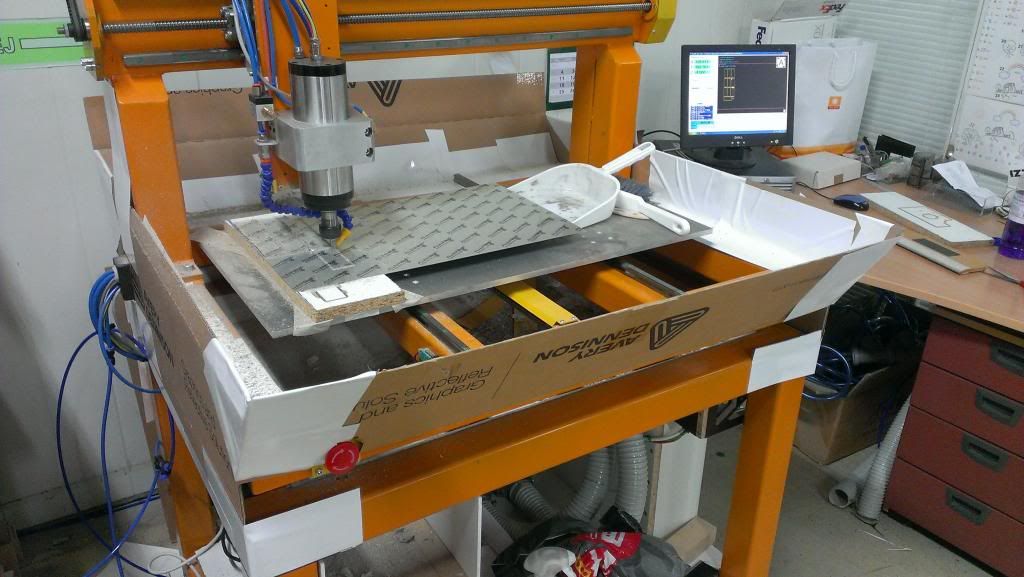

Nie było okazji ani czasu nigdy na przedstawienie mojej frezarki.
- Pole robocze 800x400mm
- Silniki krokowe około 4Nm
- Śruby kulowe 15x5
- Prowadnice HIWIN 15
- Wrzeciono Chinol 2,2 kW Chłodzone cieczą
- stół podciśnieniowy z gwintami m8
- PikoCNC
- sterowniki M545
Maszyna w ciągłej pracy od około 1,5roku. Mechanikę złożył mi kolega Bartkam z tego forum, jest ok ale potrzebne było kilka poprawek i został jeden problem - o nim później.W czasie eksploatacji przepalił sie 1 bezpiecznik i uszkodziła jedna krańcówka, więc nie jest źle. Maszynę składam coraz bardziej z biegiem czasu, aktualnie kończę panel do sterowania a w planach jest zabudowa z poliwęglanu komorowego (ta tekturowa jest "tymczasowa" co by za dużo odkurzania nie było :wink: )

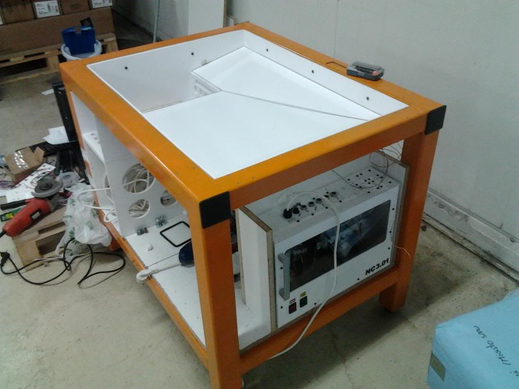

A teraz to co najważniejsze - fotki zaczynamy od dołu:

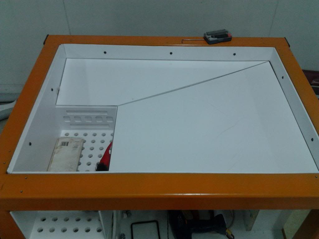

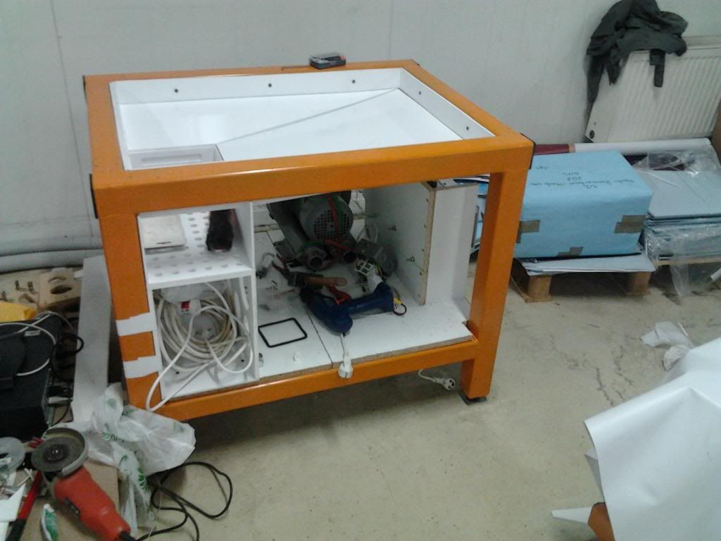

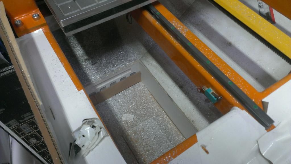

Stolik pod frezarkę, Zrobiłem podłogę i przedział dla elektroniki z jakieś płyty meblowej co się walała obok, natomiast wanienkę na wióry, spływ dla cieczy zrobiłem z PCV 5mm również walajacego się pod nogami. Skleiłem i poprawiłem łączenia klejem 3 razy, lecz chyba całość jeszcze pokryję żywicą lub czymś podobnym dla pewności.
Wanienka świetnie się sprawuje - zmiatam wszystko pod bok (tam mam tały pojemniczek) a reszta leci odkurzaczem. Rozwiązanie ściągnięte z tego forum - lecz nie pamiętam juz od kogo.

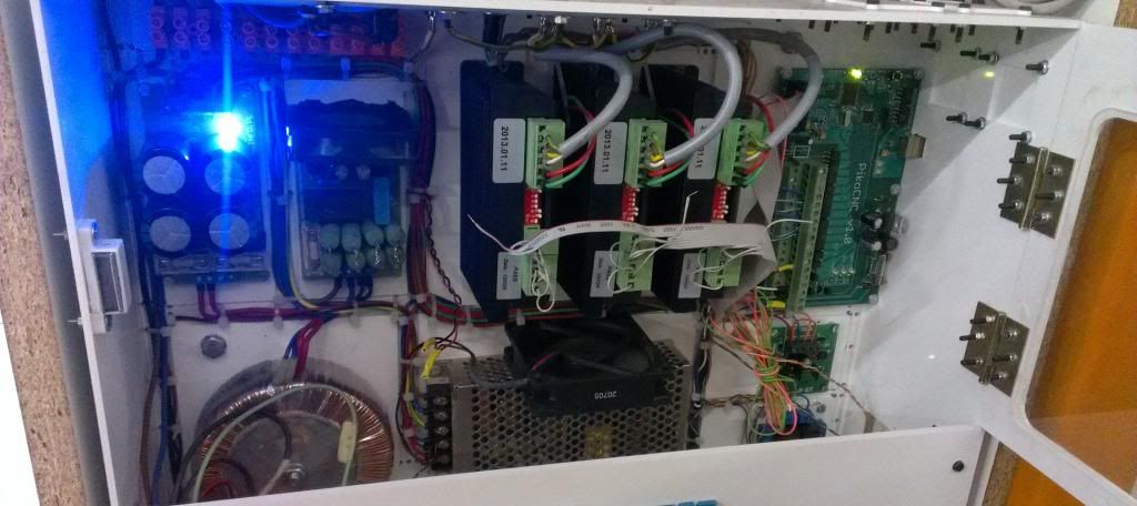

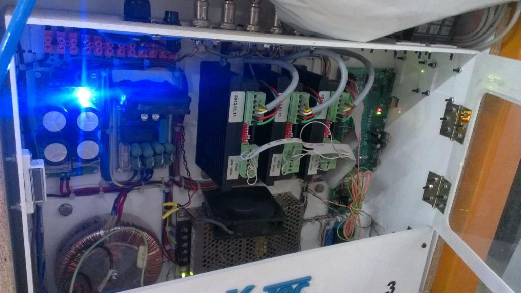

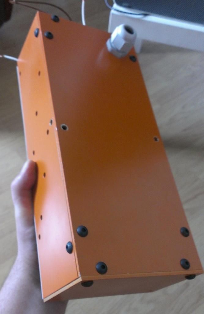

ELEKTRONIKA

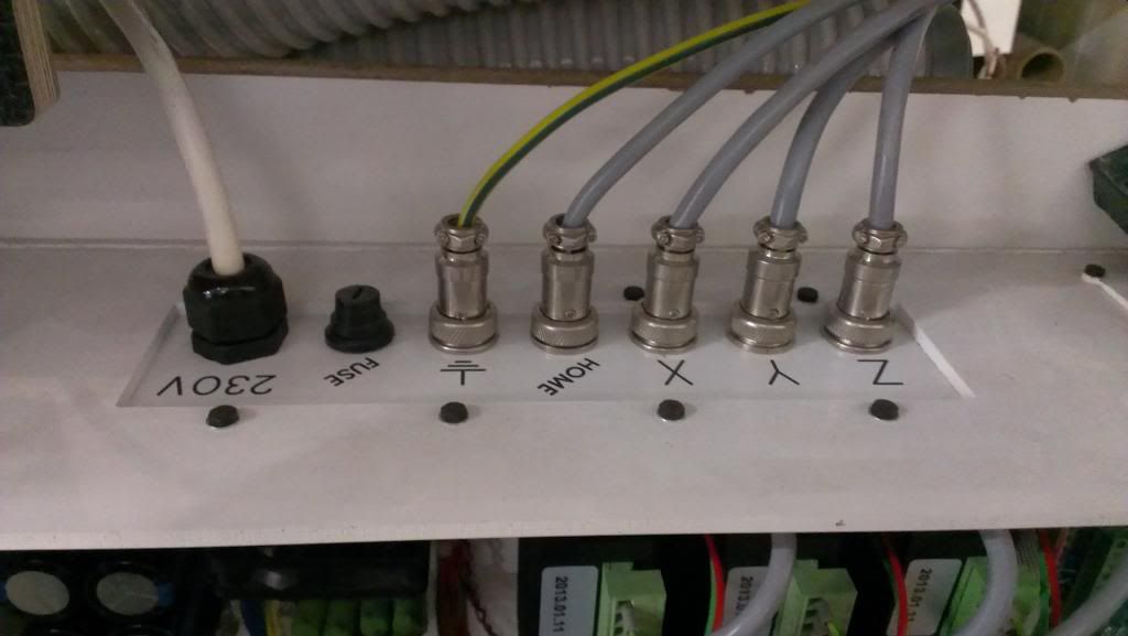

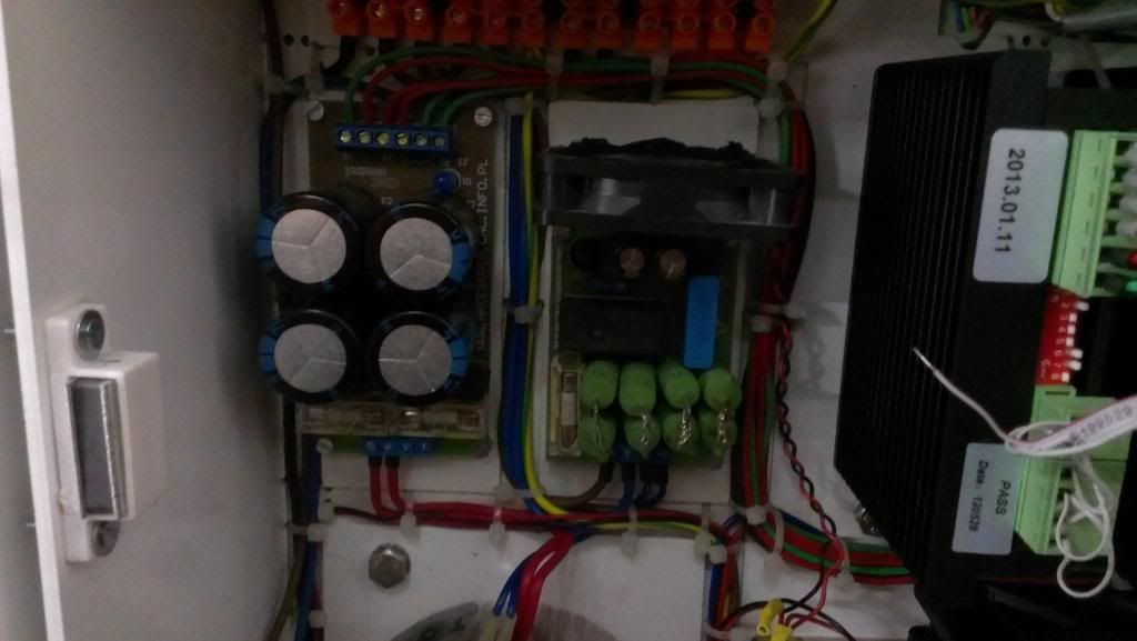

Szafka zrobiona z twardego PCV (tak tak jechałem ekonomicznie bo wszystko wydałem :wink: )

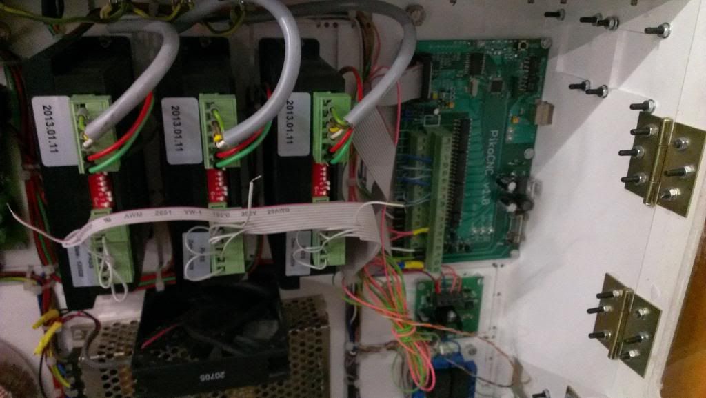

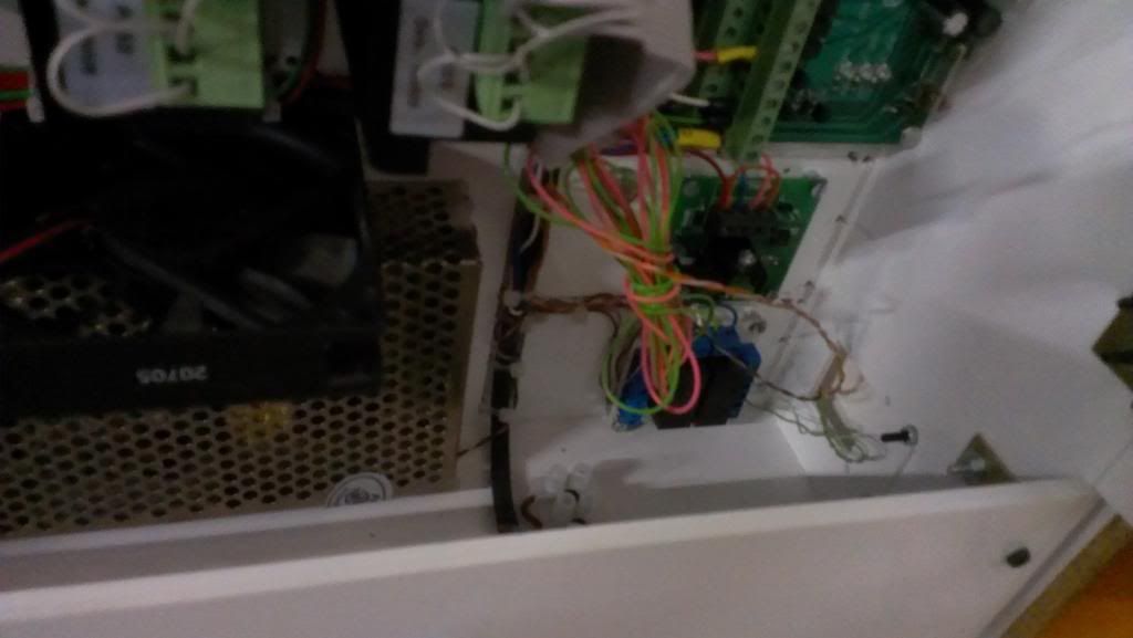

Zasilacz przemysłowy zdobyczny 24v :lol: Piko CNC, zasilacz wraz z softstartem dla trafo, Układ PWM do piko, mała płytka gdzie rozdzieliłem sobie przekaźniki. Starałem się to spiąć w miarę z sensem.
Guzik do włączania elektoniki pochodzi z Ikarusa - służył do otwierania drzwi :D

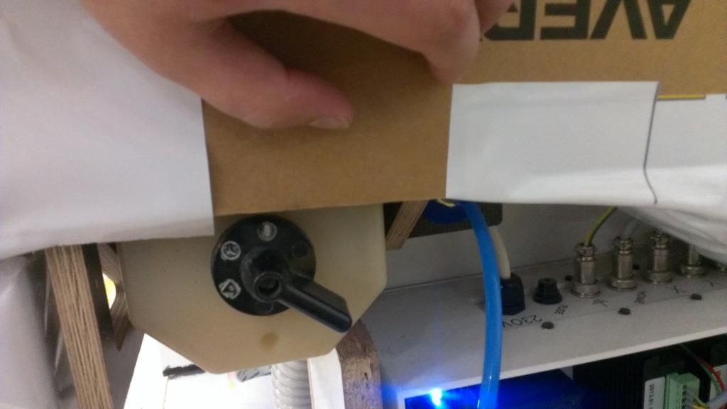

Dodatkowo na boku na uchwycie zamocowałem włącznik trójkąt-gwiazda do pompy od stołu podciśnieniowego - nie mogłem użyć 3 fazowej instalacji to przerobiłem pompę Siemens Elmog na 230 1 fazę :)

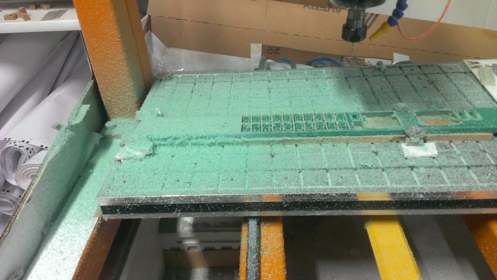

FREZARKA

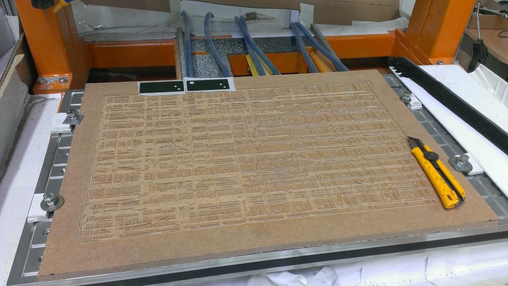

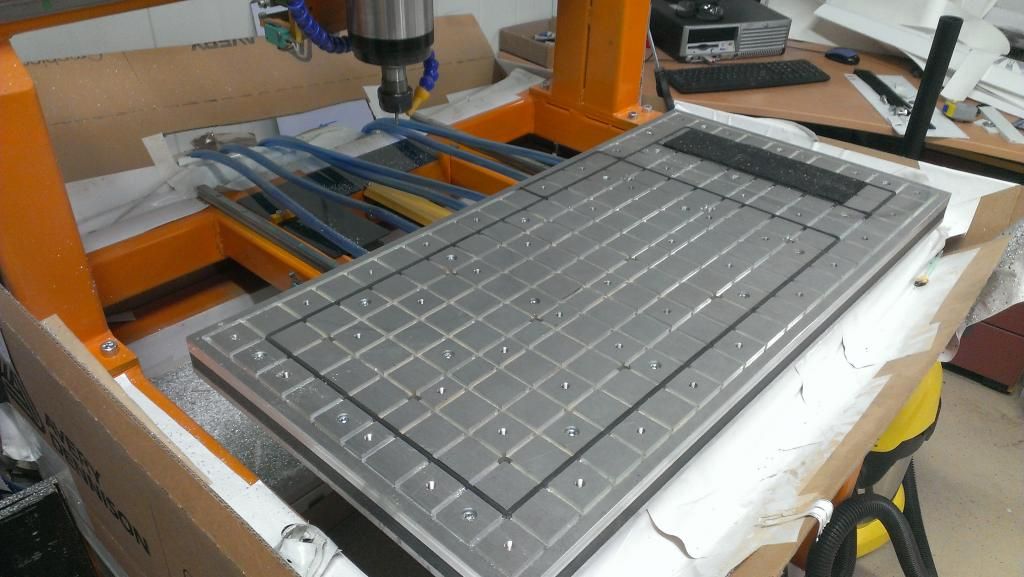

Zanim dorobiłem się stołu kleiłem wszystko na taśmę i łapałem ściskami
Potem nastał czas podciśnienia
Gwinty bardzo sie przydają aby coś zamocować bez podciśnienia :wink:
I tak to wygląda.

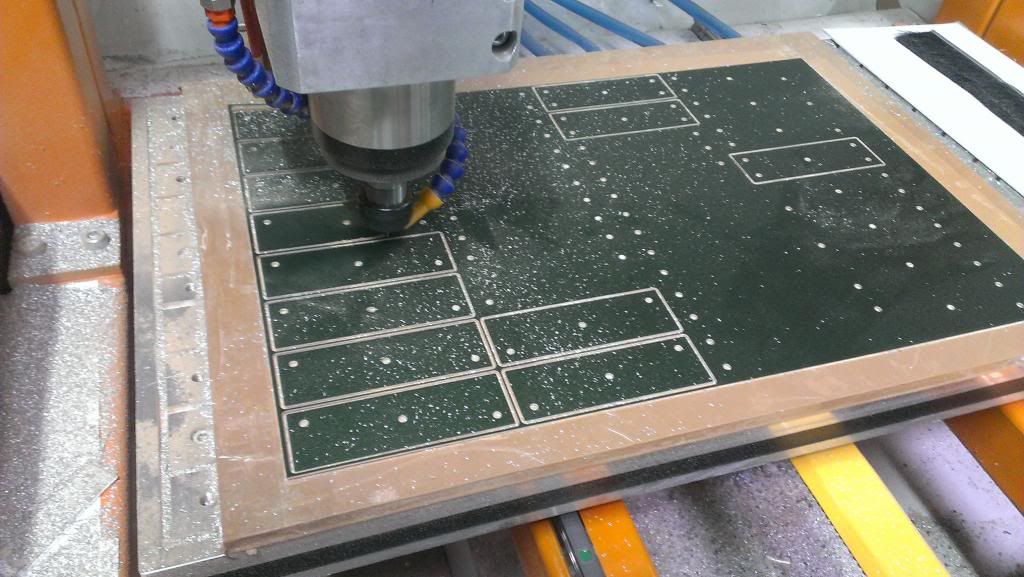

Nie dorobiłem się jeszcze porządnych łap do mocowania materiału. Podciśnienie niestety nie wszystko utrzyma, a blaszki lubi podrywać. Frez down cut niestety nie ogarniam go - topi amelinium.
Osłony obiecałem sobie zrobić do końca wakacji i uszczelnić w miarę aby nic nie wypadało poza maszynę.

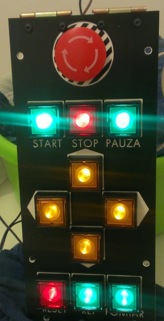

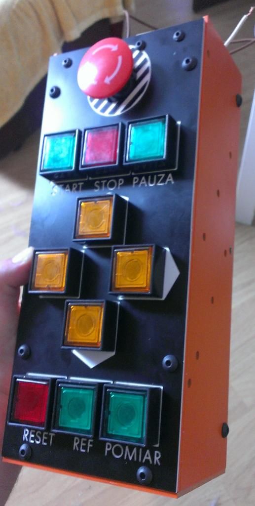

Panel mam już prawie gotowy. Spiąć wewnątrz kable i podpiać do piko. Aaaa i brakuje mi jeszcze 2 przekaźniczków.
Podświetlone:
Z usprawnień to sobie zrobiłem pistolecik na sprężone powietrze obok ( do przedmuchiwania maszyny i oprawek/nakrętek, zmieniłem sprzęgło helikalne w osi Z na kłowe bezluzowe. Musiałem bardzo mocno skręcić bo się ślizgało na wale silnika i Zetka robiłą co chciała.
Dodałem czujnik długości narzędzia na stałe zamocowany w LG rogu stołu (z płytki PCB) oraz dodatkowy przy wrzecionie do pomiaru grubości materiału.

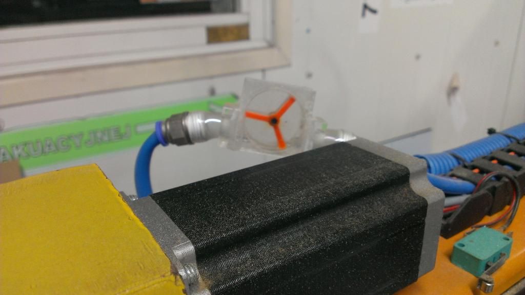

Do sprawdzenia czy woda płynie w układzie chłodzenia wrzeciona zmontowałem sobie taki wskaźnik (z zamiarem zastąpienia kiedyś, lecz działa już rok)
Zastanawiam sie również, czy nie odciążyć osi Z - za pomocą sprężyny zwykłej lub gazowej, wyliczyłem niedawno i zapisałem sobie że powinno być około 200N aby się zgrubsza równoważyło.
Co do problemów...

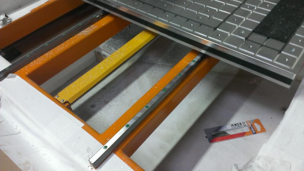

Maszyna strasznie rezonuje - kiedy wrzeciono jest po środku - w innych położeniach jest ok. Nie wiem jak zaradzić na to i nie wiem czy kiedyś nie będzie to powodem jakieś poważniejszej awarii. Śruby sie nie rozkręcają bo mocowane na klej lub z podkłądkami sprężynującymi.
Musiałem trochę naprostować stół bo było krzywo zmontowane, i dodać podkładkę na śrubię w osi Y bo nie dało się jej dociągnąć do łożyska i był 1mm luzu
W zeszłym tygodniu była instalacja wielkoformatowego plotera drukującego - panowie poziomowali maszynę i mieli czujniki elektroniczne - sprawdziłem odchyłkę na stole.
różnica pomiędzy najwyższym a najniższym punktem to 0,6mm, muszę kiedyś to splanować :)
Przydało by sie ATC do wrzeciona - gdzieś widziałem że produkują, ale jeszcze cena nie ta ;/
Nie jest to cud techniki, ni to ładnie, ni zgrabne ale wycina co chce i się nie psuje :)

Mokry chińczyk lubi wpadać w dygoty. Mam tak w dużej maszynie. Najprawdopodobniej wymiana wrzeciona by coś zmieniła...
A śrubki jakie?Toczne, czy trapezowe?

Śruby toczne. Hmmm... wymiana teraz nie wchodzi w grę. Ale poza tym że dygocze to cięcie idzie ładnie.

Jakie profile stalowe są pod prowadnicami osi X ? jaka ścianka i jaki rodzaj stali?
Profil pod prowadnicami jest wypełniony? beton ?piasek? epoxygranit :cool: ?

Fajowa ta Twoja maszyna. Podoba mnie się. Drgania mogą być z powodu profili z których zrobiona jest rama. Jest prosto wykonana bez wzmocnień i to może być powód tych wibracji. Można by spróbować podeprzeć dwa profile na których są zamocowane prowadnice stołu. Nie neguję Twojej konstrukcji bo jest fajna i do miękkiego w sam raz. Obrazek

Panowie! No właśnie mechanika nie mój projekt ale przydało by jej się solidne wzmocnienie i równe przede wszystkim.
Profile 70x70 x chyba 1,5 stal nie wiadomo jaki rodzaj. Profile są puste w środku, w jednej części w środku biegną przewody. Może by tak piachu nakoptować tam? Przy obecnym stanie złożenia to chyba najlepszy sposób zapełnienia - tak mi się wydaje.

Ja bym dał takie wspórki jak w tym wideo:
[youtube][/youtube]
Powinny załatwić sprawę.

Ciekawe - muszę poszukać kawałków stali odpowiednich i ogarniętego typa ze spawarką :)

Właśnie taki stół zamierzam w niedalekiej przyszłości sobie zrobić.
1. Możesz dać znać, jakiego typu pompkę próżniową wykorzystujesz?
2. Jaki wymiar mają kanałki i jaką gumową rurkę/uszczelkę wykorzystujesz?
3. Jakiej grubości masz ten stół podciśnieniowy, a jakiej podstawę na którym leży?

Ja też dołączę się z pytaniem o stół. Czy zamiast tej płyty MDF (6mm?) można zastosować surową płytę HDF 4mm?
Cena arkusza jest prawie dwukrotnie niższa, a taka płyta po jednorazowej pracy nadaje się już chyba na śmietnik.
