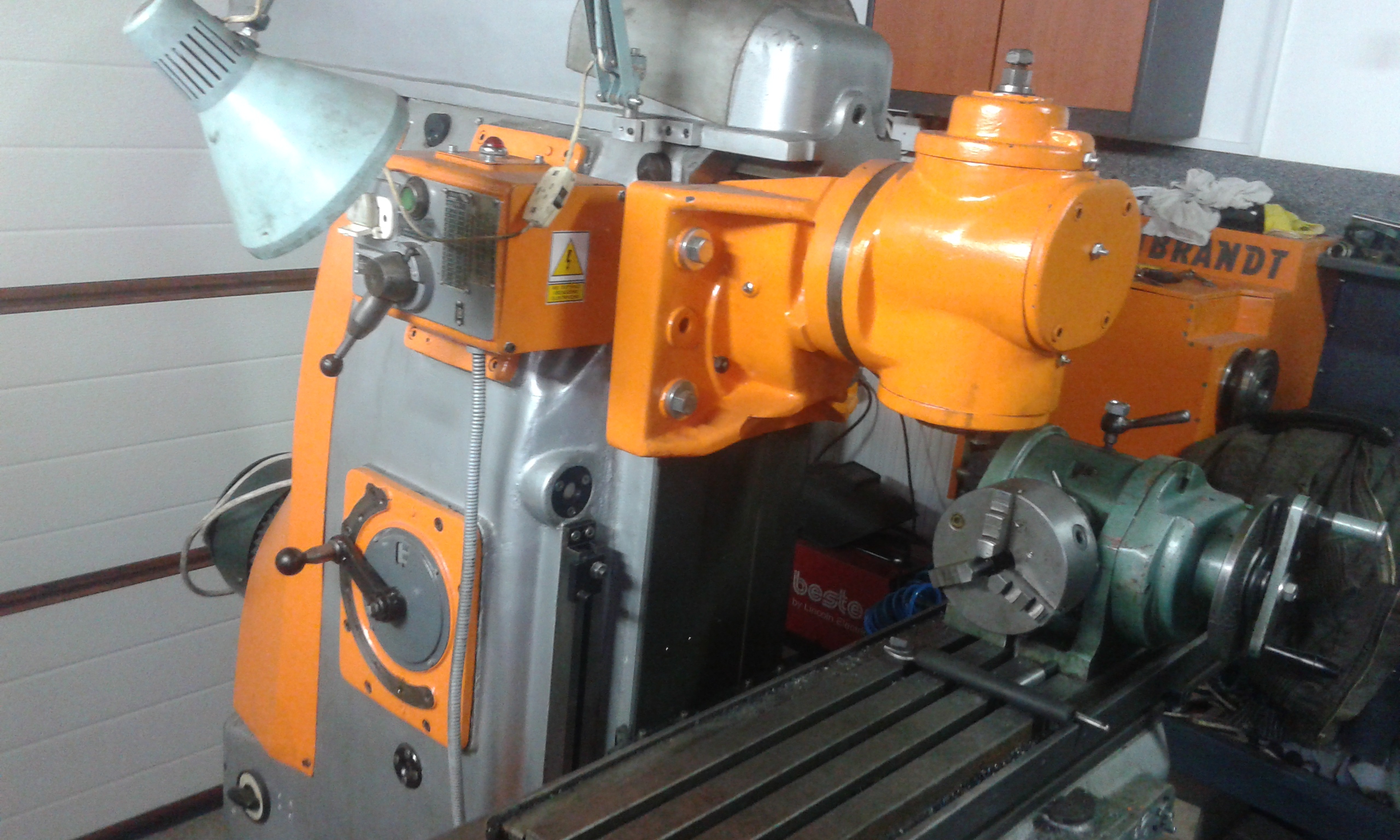

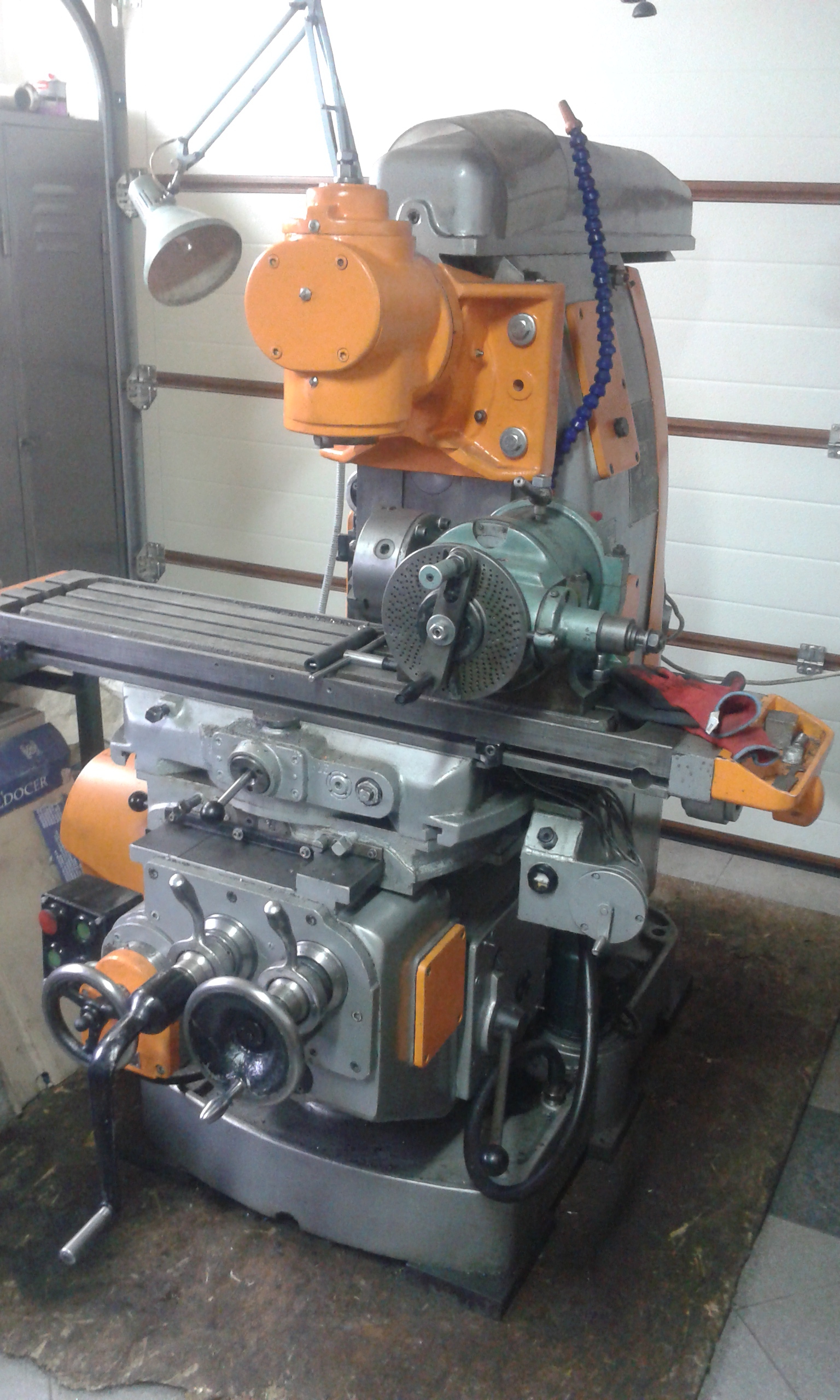

Podepnę się pod temat. Może któryś z kolegów rozpozna model frezarki z Jarocina .
Zamieszczam zdjęcie :)
