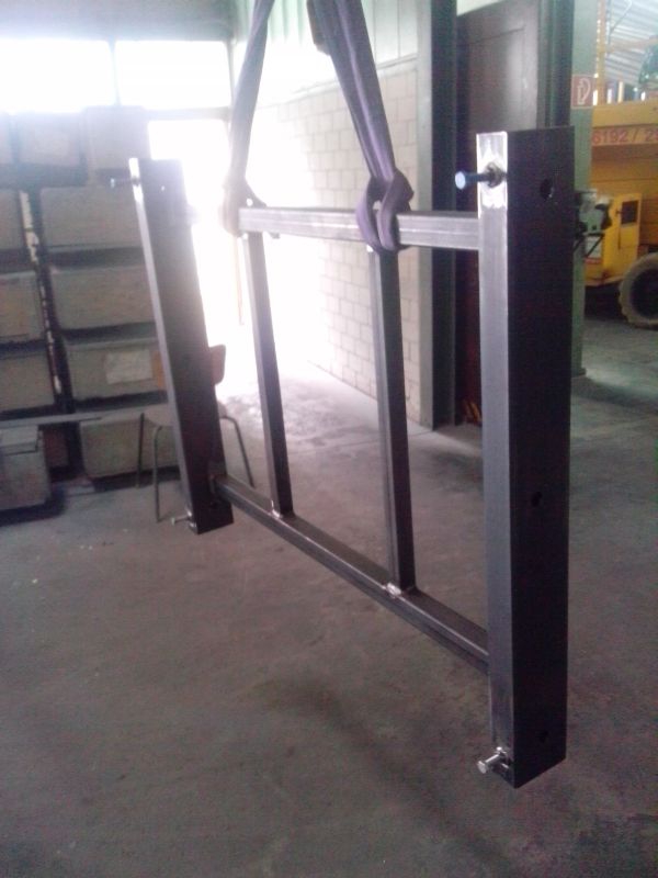

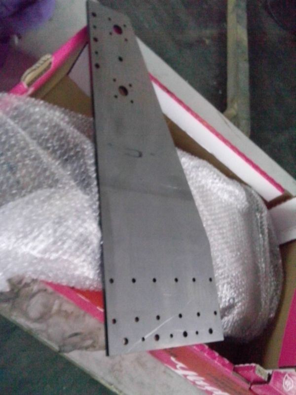

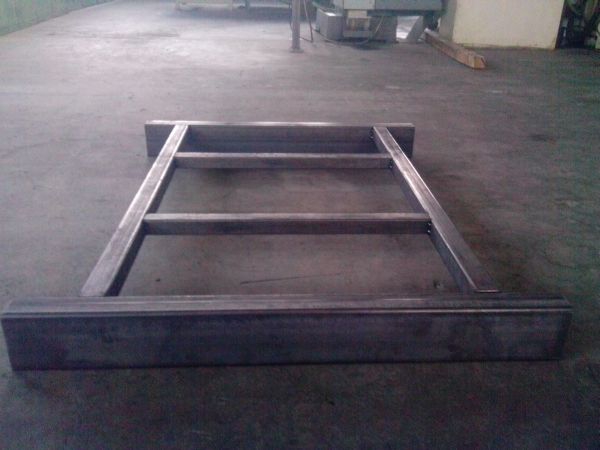

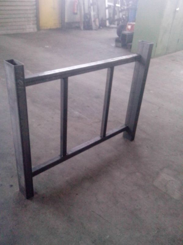

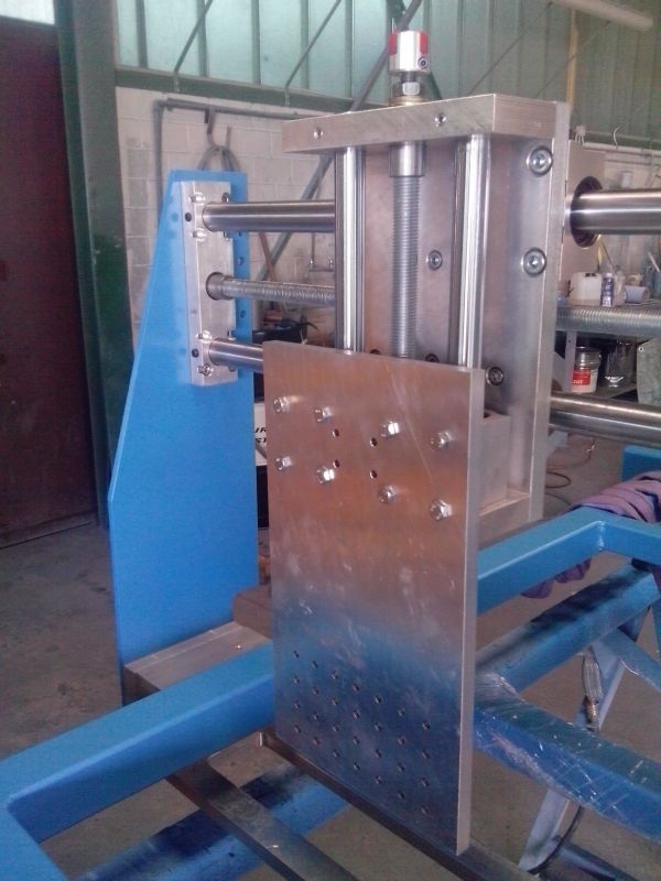

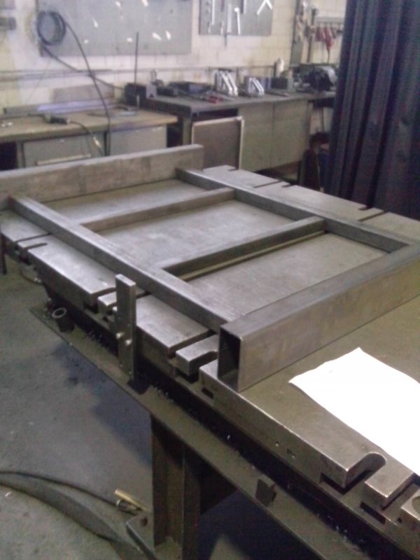

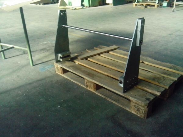

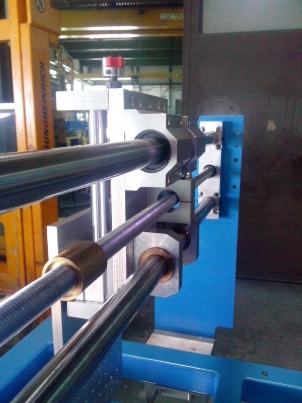

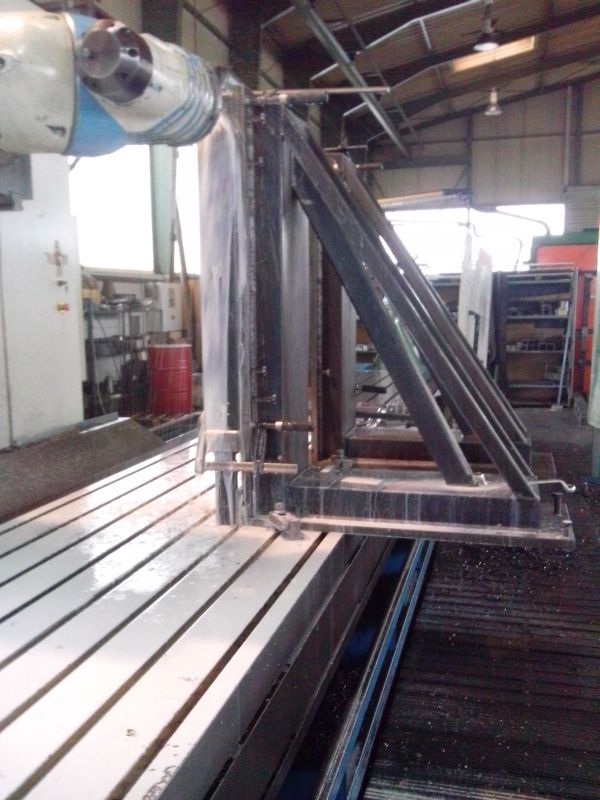

Witam. od dłuższego czasu przeglądam forum i postanowiłem coś sam wykonać .
maszyna ma służyć do obróbki materiałów miękkich
założenia:
- wykorzystanie dostępnych materiałów w firmie
- niski koszt
Więc po godzinach powoli coś powstaje :)
sterowanie TB6560, silniki Nema 23 3A 1,8 Nm
wszystkie elementy konstrukcji wykonałem samodzielnie
od razu zaznaczam , pręty gwintowane zostaną wymienione na trapezowe
czekam na podpowiedzi i opinie

Według mnie maszyna do bardzo miękkich materiałów i mało dokładnej obróbki.
Zetka straszna lipa, X też nie powala.(Autopsja) :wink:
....i chyba mało "enter: w poście :wink:

więcej zdjęć w szereg nie da się ustawić??
Co tu komentować? zetka zrobiona odwrotnie - ale już za późno... konstrukcja licha, można byłoby wzmocnić, o ile nie jest za późno...
założenia zapewne spełnione, tanio i z dostępnych materiałów...

liczę więc na podpowiedzi co poprawić

Dodaj do zetki po jeszcze jednym łozysku bo tak to lipaaaa....

Post napisał: tomldz » 15 cze 2014, 09:22
KAJOS, dzięki
dziś dorzuce wzmocnienie zetki bo faktycznie mało stabilna

Post napisał: SmuG » 15 cze 2014, 09:58
Do tych blach pionowych też przydałyby się jakieś wzmocnienie w postaci płaskownika.
Podczas nawrotów osi x będzie Ci to gonić. A jak dołożysz łożyska na zetce to chyba nie za wiele ruchu tam zostanie?

Post napisał: Zbych07 » 15 cze 2014, 10:13
Wałki wcale nie muszą oznaczać małych możliwości :
---> jak trzeba to i na wiszących wałkach w stali idzie
Zetka do poprawki, jeśli X będzie zbyt wiotki można dołożyć trzeci wałek , tak jak w "chińskim straganie" Kamara ---> Link.
Pomysły był wyśmiewane - praktyka pokazała, że zupełnie niesłusznie.

Post napisał: tomldz » 15 cze 2014, 10:30
SmuG, dołożę tulejki także trochę miejsca jeszcze zostanie.
Zbych07, trzeci wałek bardzo ciekawe i proste rozwiązanie, zobaczę jak się będzie to wszystko zachowywało na dwóch wałkach

Post napisał: mike217 » 15 cze 2014, 10:43
Moja konstrukcja jest dość przewymiarowana jak na wrzeciono 0,8kW i dlatego sobie radzi. Wałki mam 40 i 30mm średnicy i dlatego to jest sztywne jak na taki układ. Twoja Zetka to raczej klęska, musisz dołożyć 2 parę łożysk .
