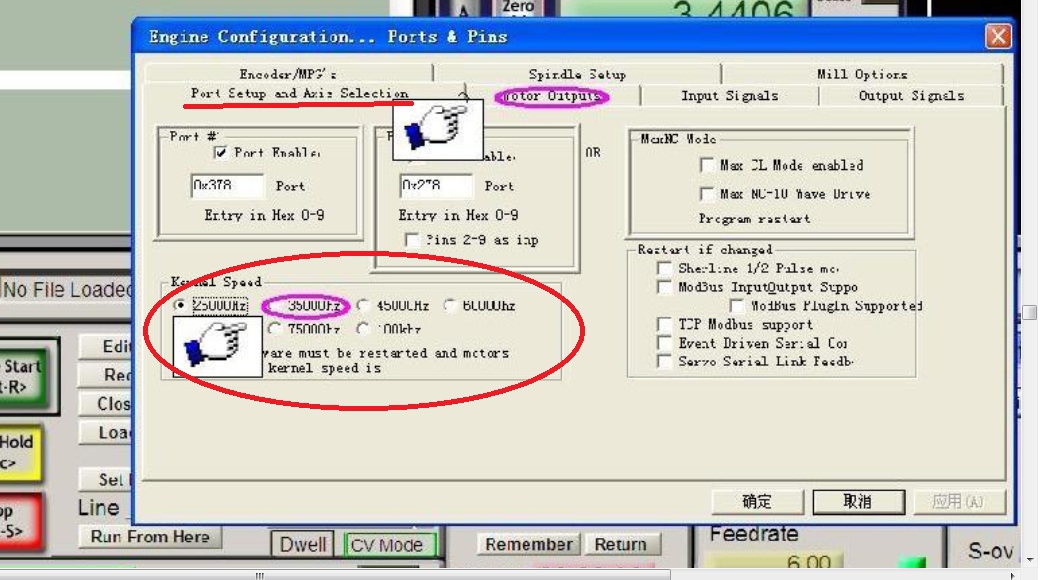

Port and pins, częstotliwość zwiększ "port setup....." "Kemel speed" Może to pomoże.

Próbowałem tam właśnie zmieniać ale nic to nie daje czy zwiększę czy zmniejszę częstotliwość dalej max prędkość jest 6375. Wersja macha to R3.043.022.

Post napisał: majkel1987 » 24 maja 2015, 21:57
Zamknij po zmianie program i otwórz ponownie
[ Dodano: 2015-05-24, 21:59 ]
ale uruchamiałeś ponownie program? JAk tak to nie wiem.

Post napisał: kamil1986 » 24 maja 2015, 22:31
Już to robiłem nic to nie daje mam ustawione na 100khz na najwięcej jak się da i nie zależnie czy ustawię 25khz czy 100khz max prędkość to 6375 dodam że sterowanie to csmio-m z cs labu

Post napisał: GRI69 » 25 maja 2015, 10:45
Maksymalna częstotiwość eMki to 125 kHz, może musisz zmienić podział kroków. Zmiana w Machu nic nie da bo to nie on teraz generuje częstotliwość.

Post napisał: kamil1986 » 25 maja 2015, 12:09
Nie mogę zmienić podziału kroków bo mam serwa a nie krokówki.
[ Dodano: 2015-05-25, 12:49 ]
Udało mi się to ogarnąć brakło mi częstotliwości generowania sygnału step/dir w csmio/m. Musiałem w sterowniku serwa w zakładce przekładnia elektroniczna zmienić aby na jeden impuls step przypadało 10 impulsów z enkodera. Normalnie miałem ustawione 1:1

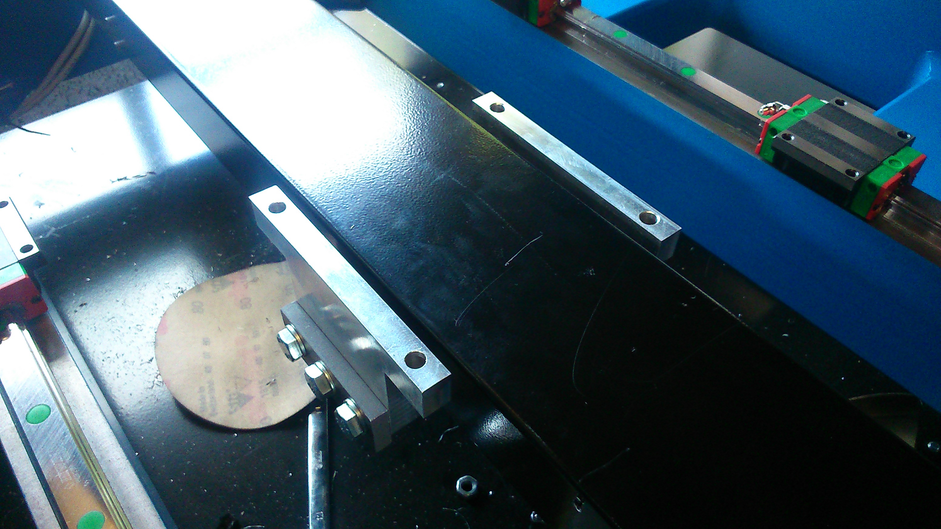

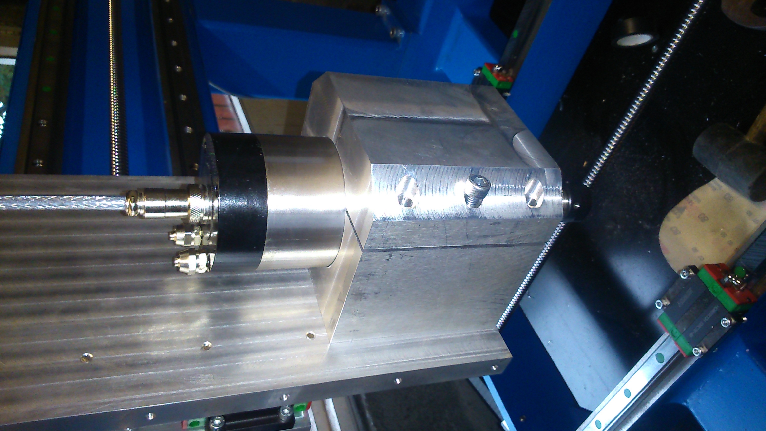

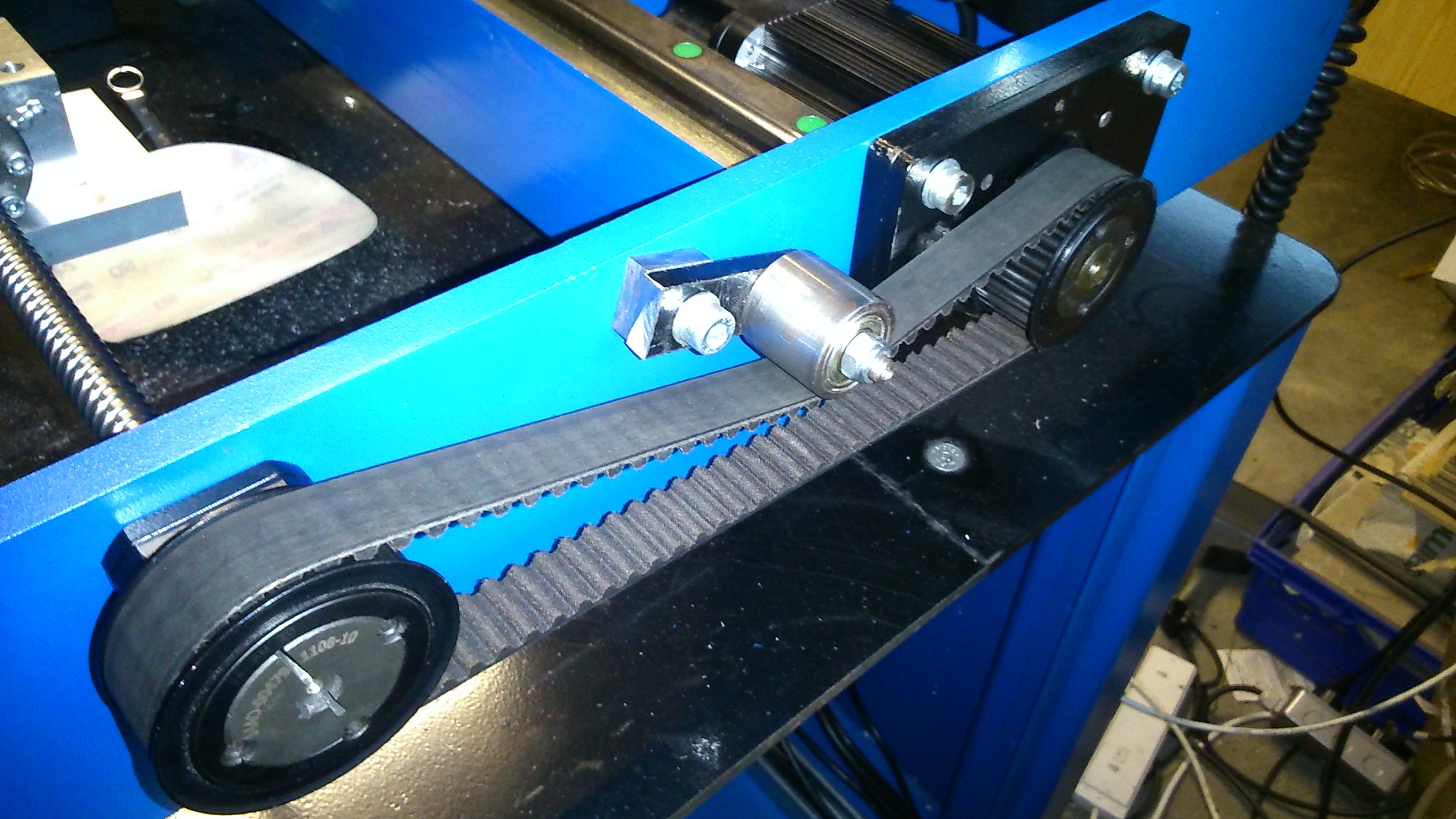

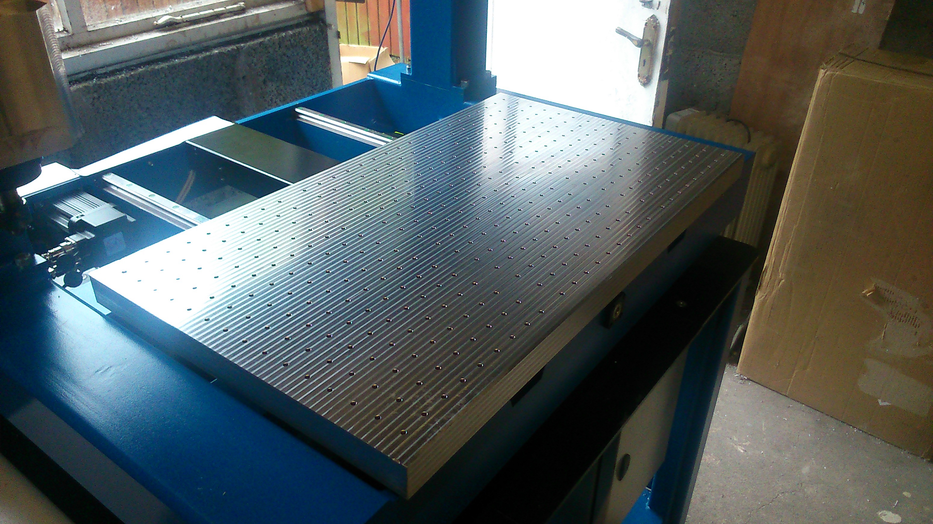

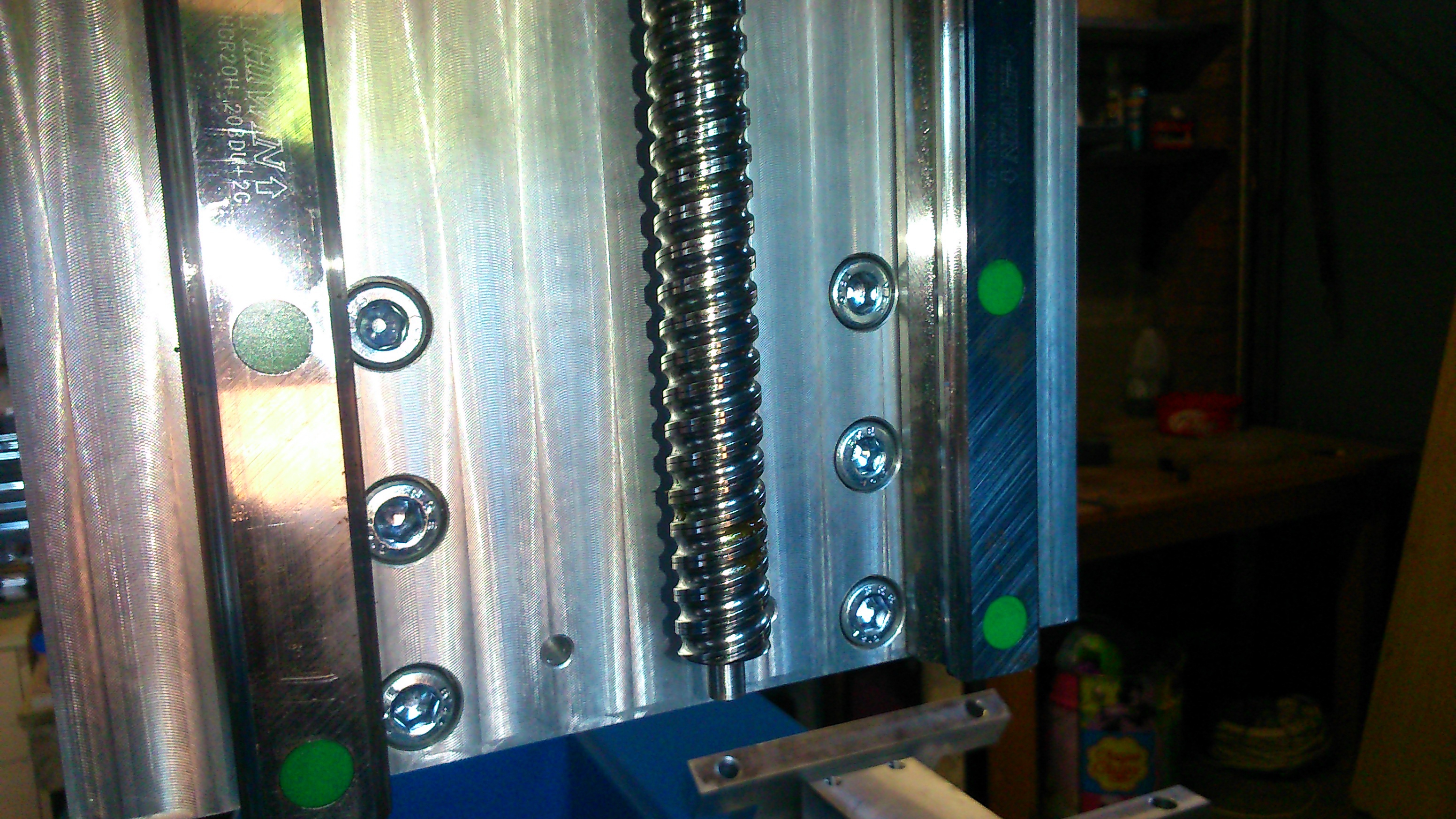

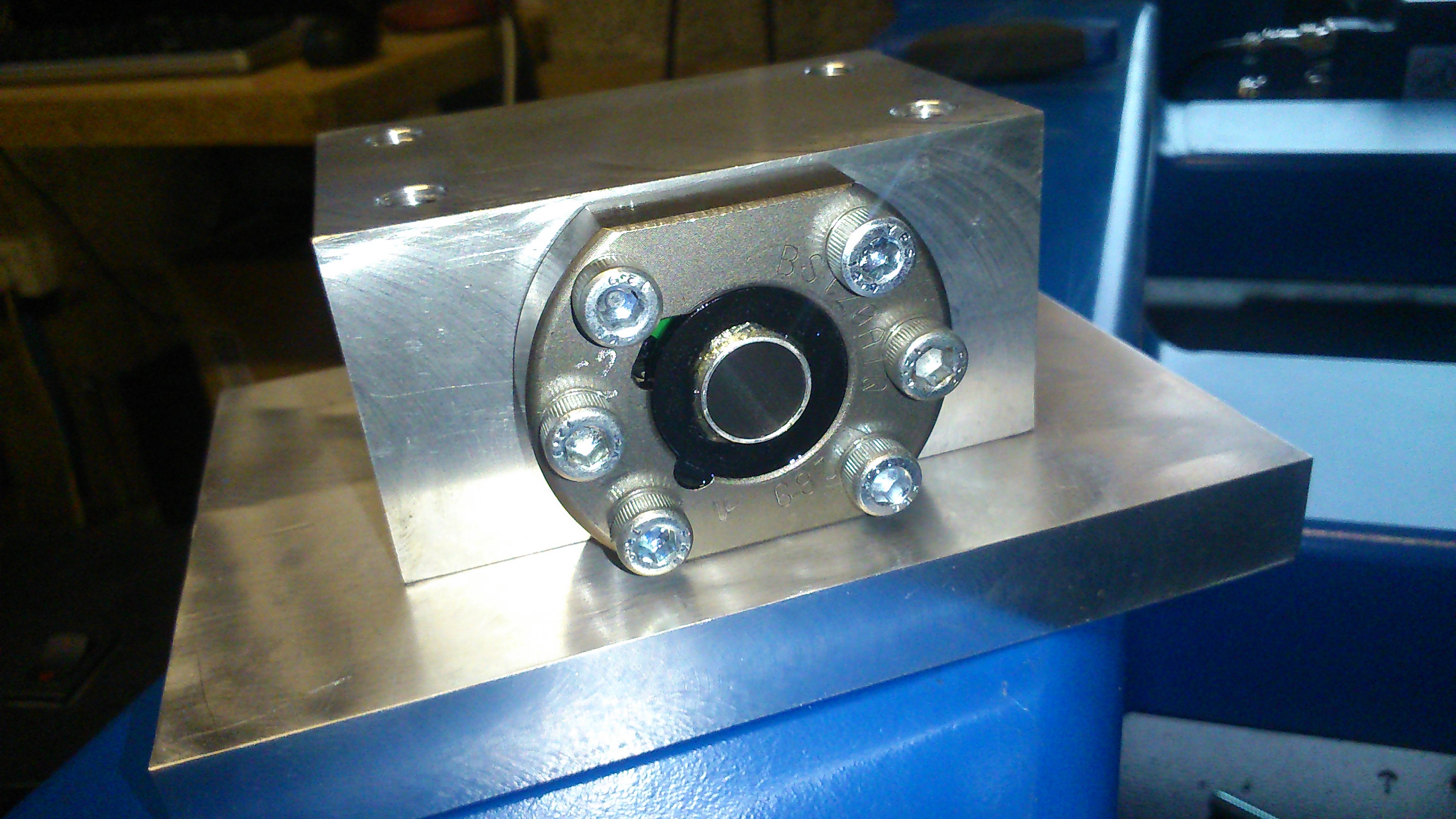

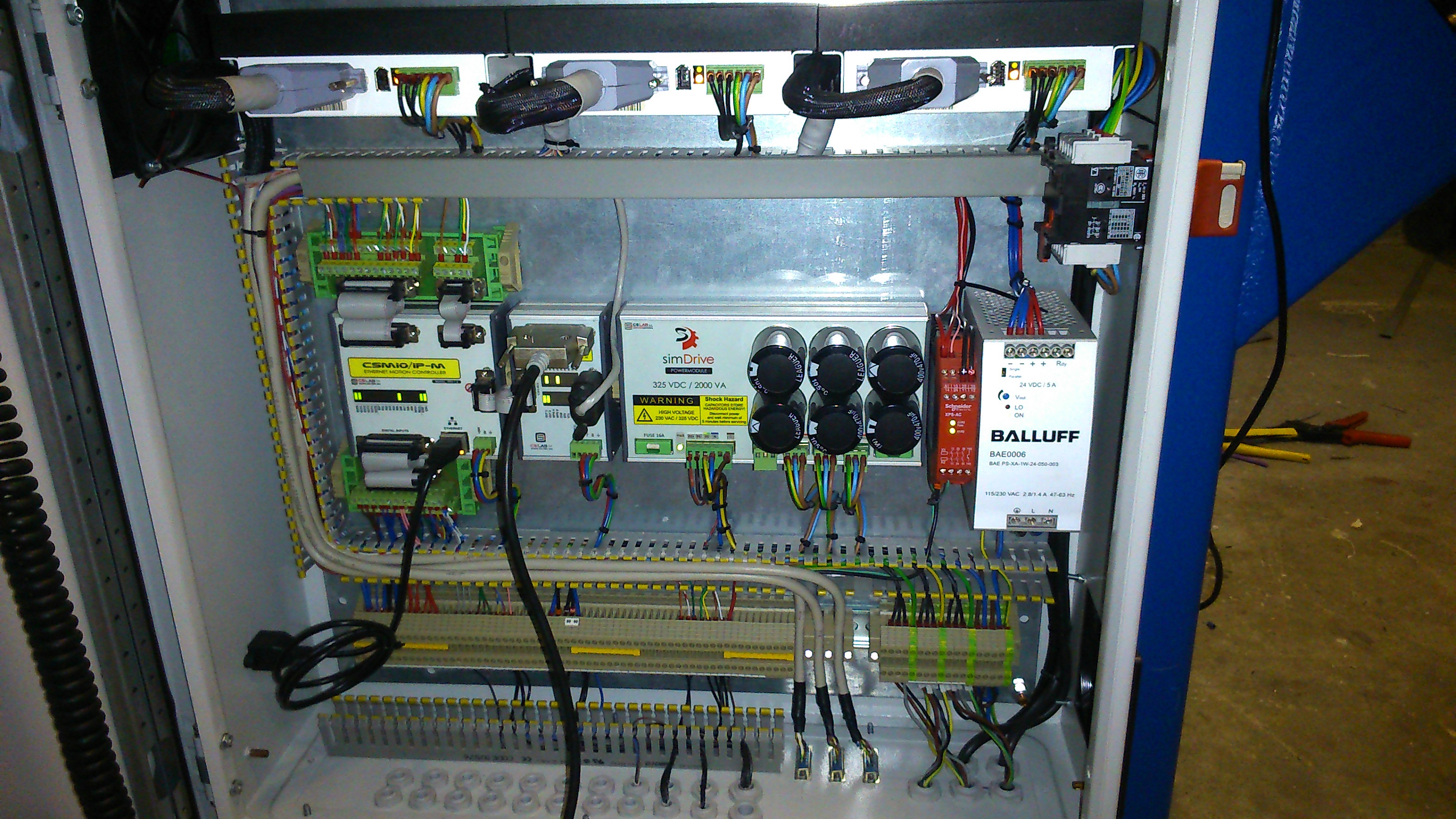

Post napisał: kamil1986 » 04 sie 2015, 14:39
W końcu poleciały pierwsze wióry trochę to trwało ale w końcu się udało zamieszczam kilka fotek z końcówki budowy oraz kilka filmików.
ObrazekObrazekObrazek
