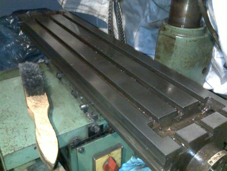

Czyszczenia ciąg dalszy.
Stół już się błyszczy. Nie ma się co przerażać tą szczotką. Nie jest to druciak tylko szczota z mosiądzu. Pryskam smarowidłem (wcześniej wd40 teraz brunoxem) i jadę szczotką. Idzie jak złoto. Do tego nie rysuje powierzchni :) Obie śruby już wyczyszczone i cały krzyżak. Kolumna też skończona.

DamianS a nie lepiej było by to wszystko rozkręcić i oczyścić też gwinty kliny itp?

Post napisał: DamianS » 31 mar 2014, 22:07
Oczywiście że lepiej. Dla tego to wszystko jest rozkręcone i leży na warsztacie. Od spodu stan idealny. Wstawiłem to zdjęcie bo na nim nie widać słoików z ogórkami :D

Post napisał: GrafRamolo » 31 mar 2014, 22:38
Ach to przepraszam. Wyglądało jak poskładane. Fajnie że stan dobry.
