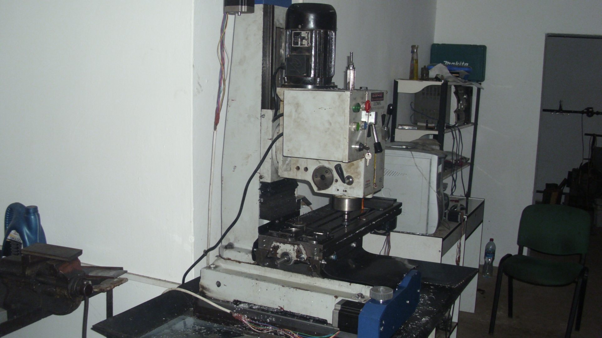

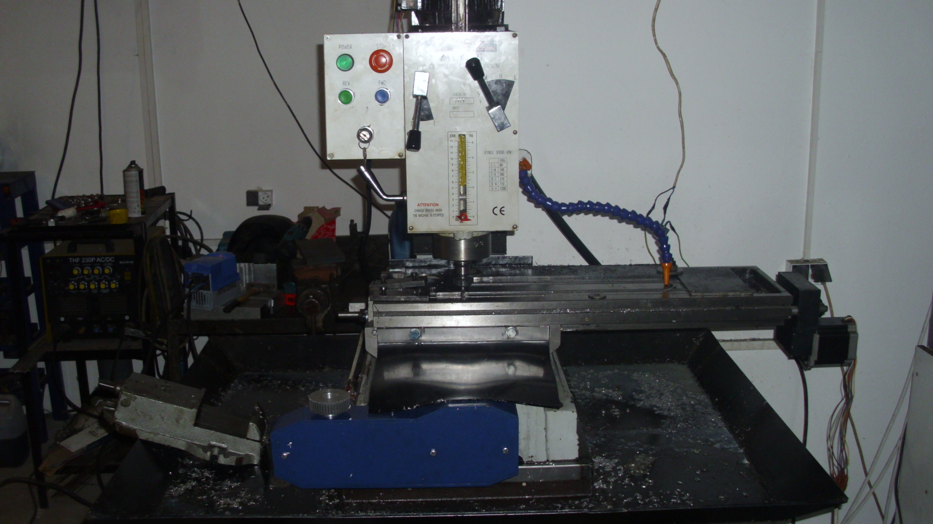

Postanowiłem że założę temat o przeróbce tej oto frezarki ponieważ kilku kolegów posiada/ przymierza sie do kupna takiej maszynki.
Aktualnie zrobione:
-założona śrubka kulowa w osi y 20x6mm
-w osi Z 32x10 z przełożeniem 1:2

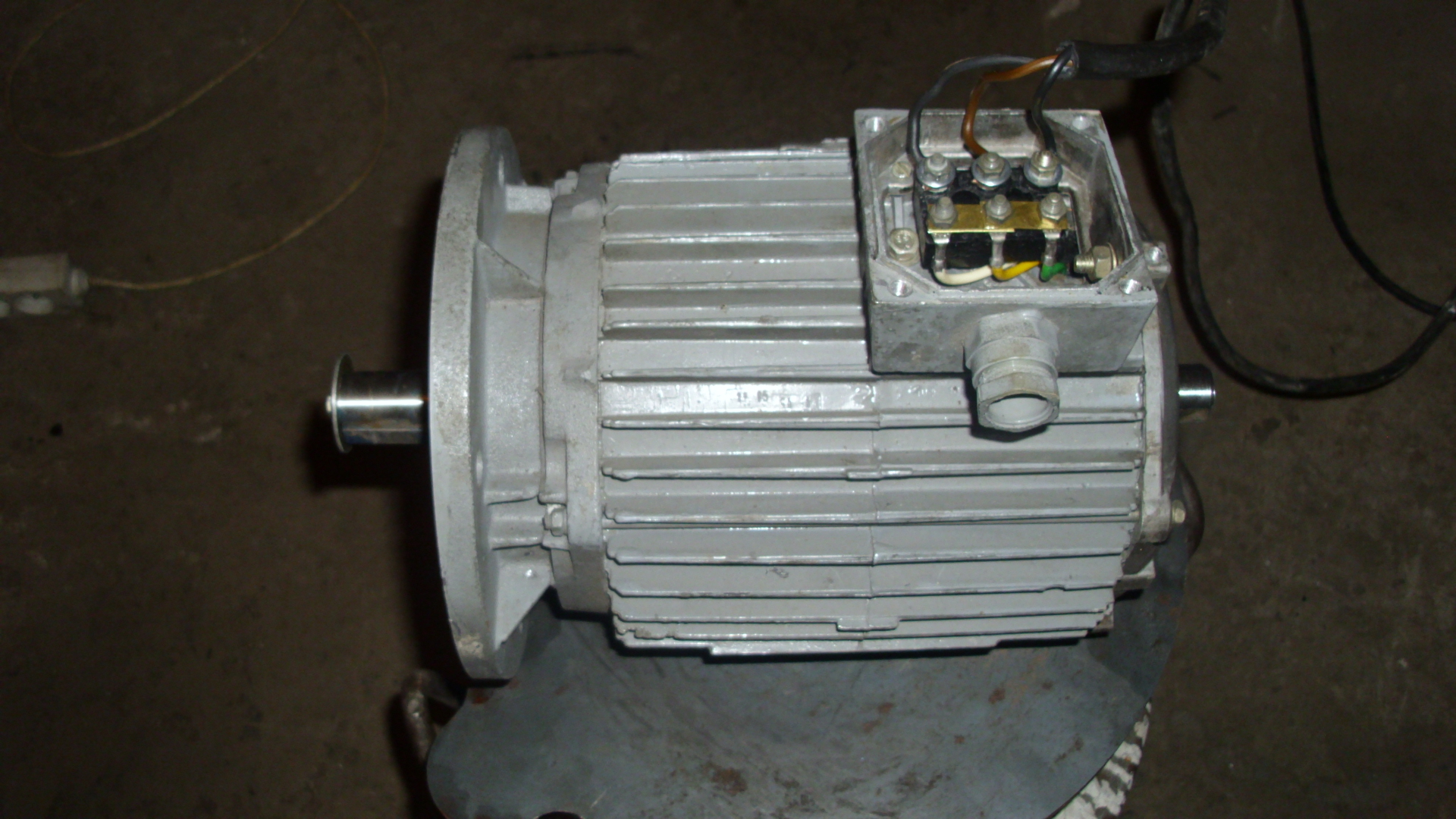

-silniki 6.9nm we wszystkich osiach (docelowo 8.5nm w Z a ten 6.9nm poleci do tokarki)
Do zrobienia:
-śruba kulowa 32x10 w osi x z przełożeniem 1:2

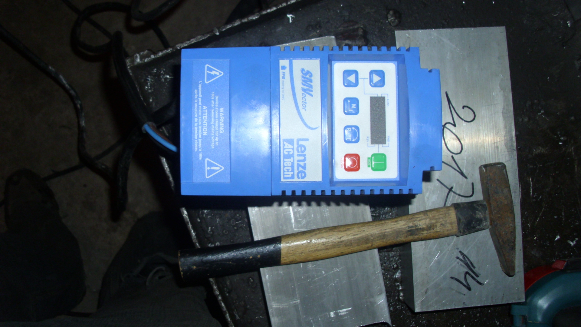

-wyrzucenie przekładni i org, silnika na rzecz 2,2kw z falownikiem wektorowym i zapewne z dwustopniową
przekładnia na paskach
-wycięcie podstawy pod maszynę z w miarę grubej blachy
-centralne smarowanie z jakiejś pompy hamulcowej
-oś obrotowa
-możliwe że jakieś osłony ala kimla żeby wióry nie latały po całym warsztacie

Planujesz całe nowe wrzeciono albo coś wysokoobrotowego? , czy tylko zmianę napędu obecnego wrzeciona?
Nie podłączaj falownika młotkiem , szkoda trochę :razz:
No i powodzenia :cool:
Śruba na 100% skok 6mm, to Nsk jakaś nietypowa, przez to liczba kroków na mm wyszła troszkę mi nieopowiadająca. wrzeciennik zostaje oryginalny, wrzeciono w mirę solidne i najważniejsze ma małe bicie mimo że porysowałem stożek.
Hahaha z tym młotkiem to cichoooo :grin:

Zetka w tym momencie jeździ 1800mm/min, po wymianie na 8.5nm pewnie pociągnie ponad 2m i starczy, myślę natomiast nad odciążeniem przedniej części wrzeciennika bo nie jeździ płynnie tylko skokowo, przy posuwie powiedzmy 40mm/min na czujniku wskazówka przeskakuje co 0.02-0.05, po prostu jej waga klinuje jaskółkę,
Stożek wiem że męka :smile:
Pomyśle nad przepiłowaniem, ale jak na moje to ona musi to sama zrobić, nie wiem może fortunką lub po prostu solidnie zamocowanym długim nożem na stole i procedurką jak na stożek w tokarce.

zmarnowany150 pisze:-wyrzucenie przekładni i org, silnika na rzecz 2,2kw z falownikiem wektorowym i zapewne z dwustopniową
Czyli zwiększenie czy zmniejszenie obrotów?
I co to za typ frezark i jakie ma parametry (przesuwy stołów)?
