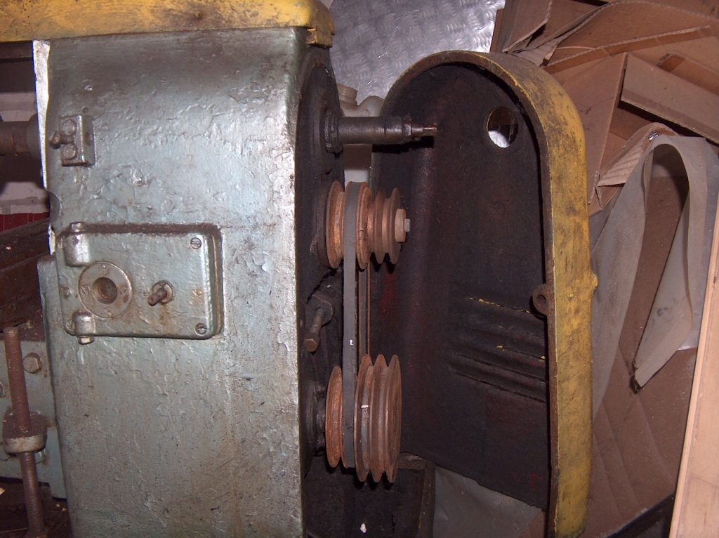

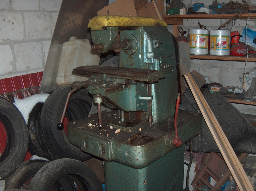

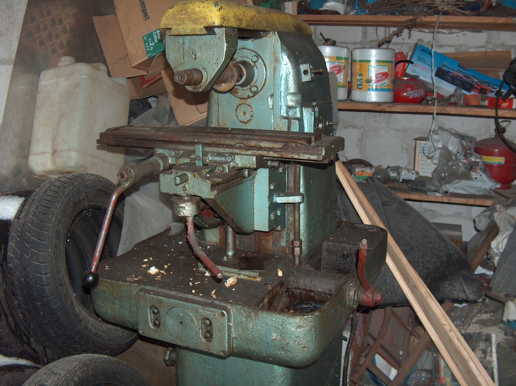

Witam. Znalazłem frezarkę która była wiele lat nieużywana. Chciałbym wiedzieć coś o niej i czy da się na tym coś robić :wink: Potrzebuję jej modelu, czy może to być FDA 16?
Wstawiam zdjęcia i proszę również o wycenę.
BYDGOST
Posty: 4257
Lokalizacja: Bydgoszcz
Post napisał: BYDGOST » 08 lut 2014, 15:30
FDA 16
Widać, że jest na dźwigniach a nie na śrubach. Jeśli nie ma do niej śrub to będzie problem. Bliżej będzie do przeróbki na CNC niż dorabiać typowe. Jeśli nie zużyta i zdobędziesz do niej głowicę pionową to się nią nacieszysz.

Może ktoś ma do niej jakąś instrukcję, lub pracował na takiej maszynie i gdzie można kupić taką głowicę, ponieważ w internecie ciężko cokolwiek znaleźć. Po czym ją poznałeś, ile może mieć lat i czy są jakieś podobne modele od których głowica by pasowała

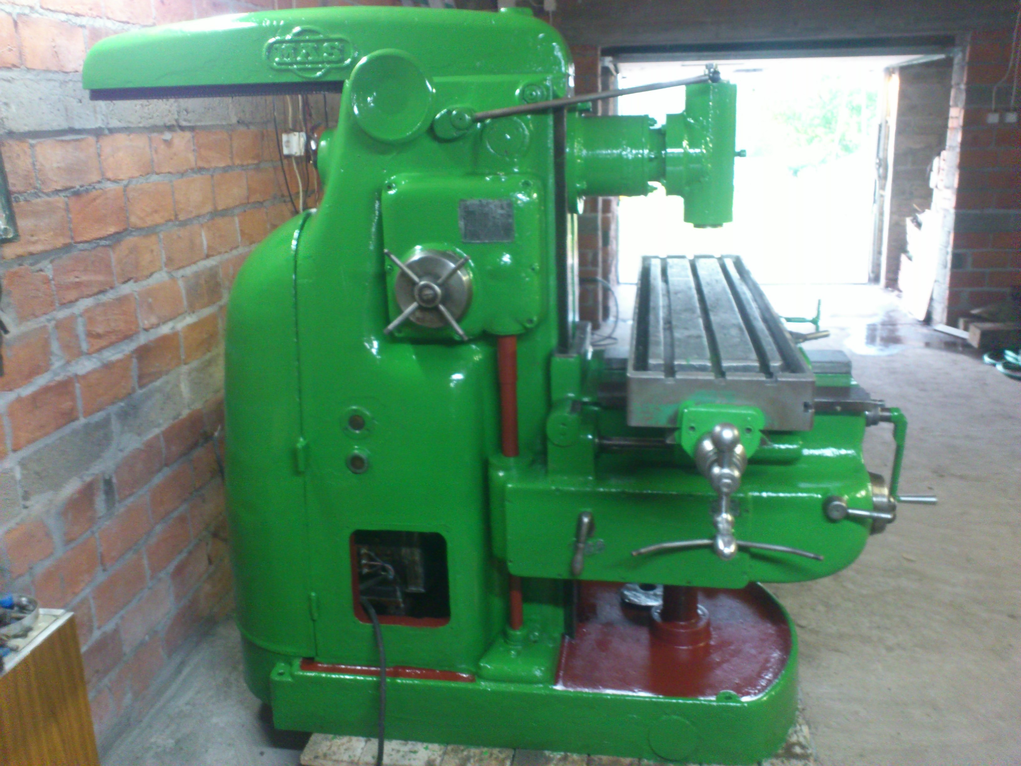

Posiadam frezarka MAS i mam problem z zidentyfikowaniem jej typu a potrzebuję do niej instrukcji.
Oczywiście głowica nie jest oryginalna, lecz dobrze się sprawuję więc została. A dużym plusem tej frezarki jest jeden mały silnik który napędza głowicą jak i posuwy.

msauto - to jest FH2a lub FU2a. Są z tej samej rodziny frezarek F2a. Mam trochę materiałów.

BYDGOST - jeśli jesteś w stanie udostępnić mi dokumentację do tej frezarki w formie elektronicznej lub papierowej byłbym wdzięczny. Długi czas szukałem takiej dokumentacji w internecie, lecz jak nawet nie znasz typu frezarki jest to trudne. A czeka mnie kilka napraw, ze schematami bym się wcześniej przygotował.

Poszperałem, trochę z waszą pomocą, może komuś się przyda dokumentacja
Frezarka Mas FH2a, FU2a, FV2a:
http://www.chipmaker.ru/files/file/7400/
