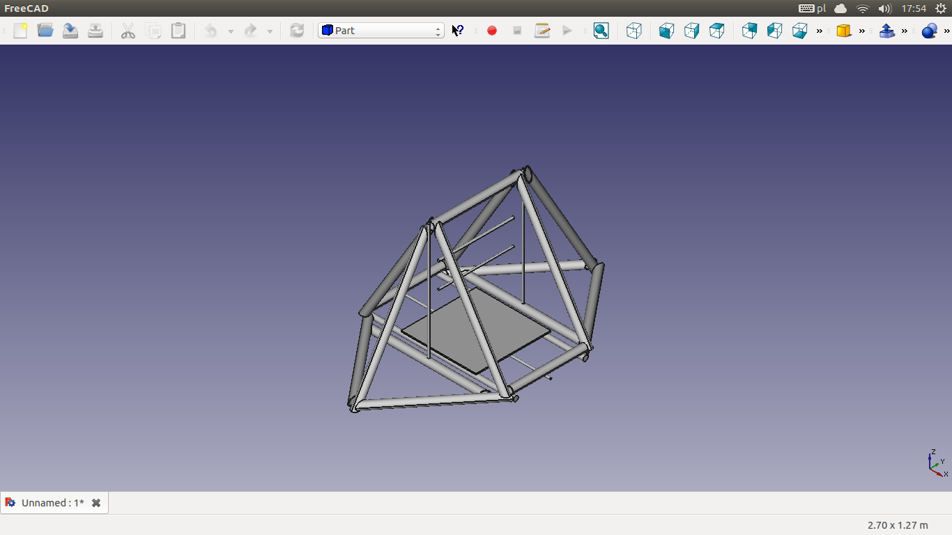

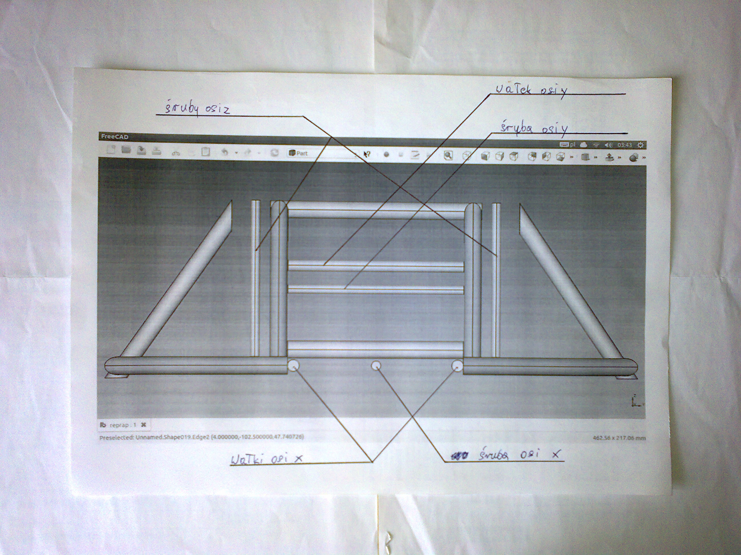

Rysunki:
bez podziałki :!:
Tu już w podziałce:
W załączniku pozostałe rzuty w podziałce

Stół będzie spoczywał na wałkach wiszących fi 10, ponieważ nie będzie przenosił obciążeń (tylko swój własny ciężar). Łożyska liniowe, kulkowe, najtańsze. Aby wałki były równoległe, zamierazm z jednej strony przymocować go na sztywno do ramy, a z drugiej strony nagwintować wałek i przykręcić go nakrętkami, żeby przesunąć go odrobinę w osiach Y i Z.
Obciążenia będzie przenosić śruba i tu się zastanawiam nad kupnem tr10, ale nie wiem, czy kasowanie luzów przez niewspółosiowość śruby i nakrętki nie zużyje jej szybciej, a jeżeli nakrętka ma się szybko zużywać, to zwiększy wagę kryterium ekonomicznego. Aby osiągnąć 6m/min przy skoku 1,25mm śruba powinna się obracać z prędkością 4 800 RPM. Posiadam silnik o prędkości 6 500 RPM, więc powinno działać.
Ponieważ oś Y ma być maksymalnie odciążona, z pewnością będzie jechać na M8 i jednym wałku wiszącym. Nie wiem tylko jeszcze gdzie znajdę silnik 24 000 RPM, a chciałbym zwiększyć rozdzielczość i zastosować reduktor obrotów.
Jeśli chodzi o oś Z ma chodzić na dwóch osobnych śrubach M8 (w przyszłości będę tak realizował czwartą oś) z mocno niewspółosiowymi nakrętkami (mała prędkość, duża dokładność). Co nieoczywiste dla reprapa zamierzam łożyskować śruby na obu końcach.
Osie X i Y ze względu na duże przyspieszenia w funkcji reprap, zamierzam zamocować na łożyskach stożkowych. Napęd przenoszony będzie wężem ogrodowym. Zamieram też pozwolić nakrętce latać góra – dół, aby nie wywoływać niepotrzebnych naprężeń.
Rama:
Rama zbudowana będzie ze stalowych rur fi 30 o najgrubszej ściance jaką znajdę połączone elementami drukowanymi z ABS. Mocowanie na zasadzie tulejek zaciskowych.

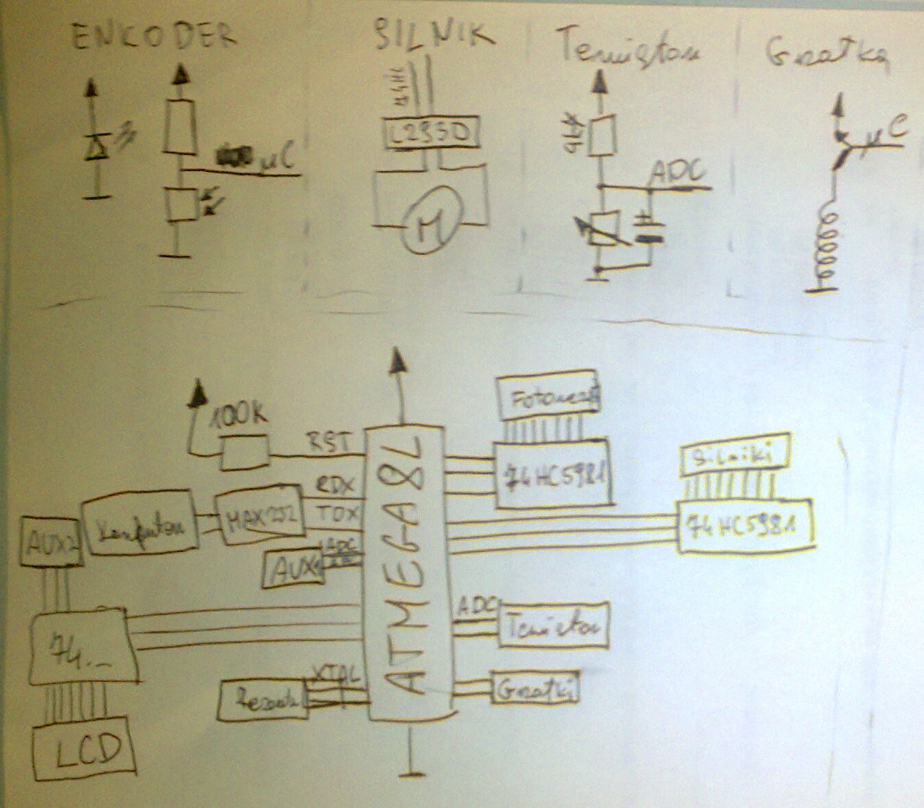

Elektronika:
Silniki będą sterowane przez enkodery optyczne wycięte ze starych kart kredytowych. Nad wszystkim czuwać będzie ATMega8L i kilka rejestrów przesuwnych. Ile się da skopiuję ze sterowników do reprapa, ale mój będzie kosztował 25 zł. Sercem sterownika ma być jego software. Mam nadzieję, że zastosowanie modeli matematycznych logiki rozmytej pozwoli mi napisać inżyniera.

13. Czy fotorezystory będą działać wystarczająco szybko, żeby ATmega zarejestrowała zmianę stanu (50 kHz)?
14. Czy grzałka obsługa hardwareowa grzałki jest wystarczająca?

13. wystarczy zerknąć do noty katalogowej, odczytać czasy narastania i opadania
i na podstawie tych czasów możesz określić częstotliwość na jakiej może pracować,
a czy to będzie foto/rezystor/dioda/sąsiadka to bez znaczenia
byleby mogło pracować na Twojej częstotliwości
14. Kiepsko widzę ale tam chyba pnp - będzie sie pierońsko grzał
jeśli w ogóle ATmega wydoli z obciążeniem.
Zrób po ludzku, driver (bipolarny) a następnie wykonawczy mosfet-N (grzałka w drenie),
dobierając mosfeta o małym Rds możesz się obejść bez radiatora,
moc wydzielana I^2*Rds

Jak chcesz coś zbudować aby się obronić to będziesz miał poważny problem, żeby to co będziesz robić w ogóle choć w części działało, nie wspominając o poważnym i poprawnym działaniu.
Po pierwsze na śrubach nie będzie drukować. Nie pogonisz tak śrub. To co pisze na silniku i prędkość jaką wyciąga on na pusto to jedno, a życie cie sprowadzi na ziemię.
Tylko paski. Jak dasz w miarę konkretne i dobrze policzone paski i silniki to drukować będzie, a frezować może mdf i styropian też, bo konstrukcja ma znikomą sztywność jak do frezowania.
Zrób typowej konstrukcji frezarkę z ruchomym stołem z jak najlżejszych i sztywnych materiałów.
Kolejna sprawa to jedna atmega z tyloma rzeczami na raz nie ma nawet najmniejszej szansy się wyrobić w czasie rzeczywistym.
Zmień całą konstrukcję, zaprojektuj od nowa przemyślaną bazę, korzystaj z możliwie najlżejszych elementów o odpowiedniej sztywności (jak nie znasz mesa to musisz poznać) a w między czasie jak będziesz czekał na części pisz program. Pracę rozdziel przynajmniej na kilka procków. Uart, adc i obliczanie kilkaset razy na sekundę trajektorii jest nie wykonalne na jednym procku
