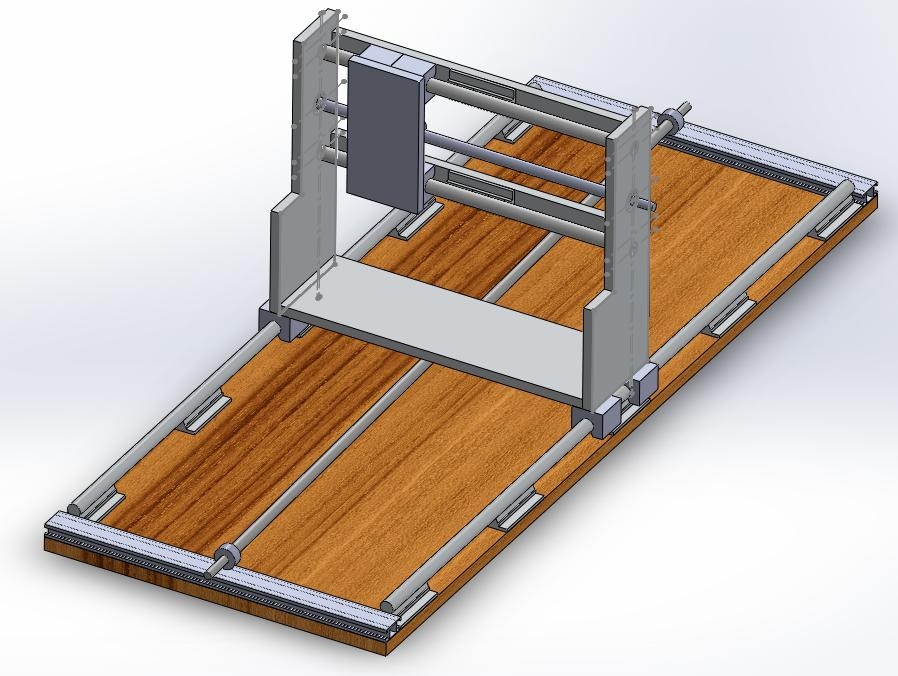

Z racji tego, że to mój pierwszy post na forum to witam wszystkich!
Już od dłuższego czasu noszę się z zamiarem budowy drugiej większej frezarki (pierwsza jest mała 175x350mm) 3 osiowej.
Materiał jaki będzie obrabiać to głównie sklejka 90%, plexi 8% i okazjonalnie aluminium 2%.
opis:
Brama ma jeździć po wałkach 20mm podpartych pięcioma podporami o długości 10cm każda. Napędzana będzie śrubą trapezową 16x4 umieszczoną centralnie. W bramie też dałbym wałki 20mm dłudości 50cm zamontowane na końcach do bramy i pośrodku podpora na długości 10cm. Napęd też byłby śrubą trapezową 16x4. W osi Z mają być ruchome wałki 16mm i śruba trapezowa 14x4 (ale jeszcze nie mam przemyślanej dokładnej samej konstrukcji).
Sama brama ma być wykonana z blachy aluminiowej o grubości 15mm a jaj szerokość u podstawy to 15cm.
W związku z powyższym chciałbym poznać wasze opinie na temat konstrukcji, mnie najbardziej martwi długość śruby napędowej bramy nie wiem czy się za bardzo nie ugnie i nie dostanie "bicia".
A tak miałoby to z grubsza wyglądać.

Jak kolega MIKI mówi. Dodatkowo sztywność stołu na tych profilach alu i sklejce nie była by chyba za duża. Na długości 1250mm pewnie by się trochę załamywał ten stół. Nie miałem doczynienia z wałkami, ale luźne 20tki mogą być wątłe. Dodatkowo to one głównie łączą nogi bramy co jest nie za bardzo. 15mm trochę mało na te nogi. Dałbym jakieś zastrzały bądź profil jakiś, bo może się przekrzywiać przy obróbce w osi X. Śruby trapezowe i po dwie nakrędki na oś do kasowania luzu.
[ Dodano: 2014-01-26, 21:44 ]
szerokość 15 cm u podstawy to za mało trochę. Jaka jest wysokość nóg??

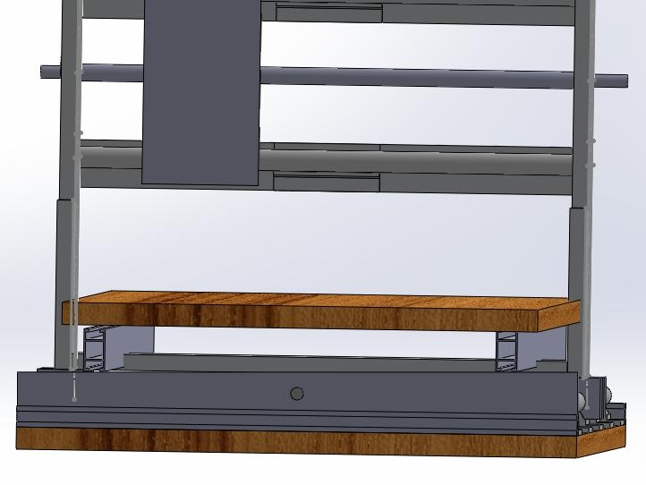

Troszeczkę się nie zrozumieliśmy z tym stołem. Zaraz go narysuję to się wyjaśni.
Tak na szybko to stół mniej więcej tak sobie zaplanowałem (wiem, że niektóre części na siebie zachodzą, ale miało być szybko żeby tylko przedstawić koncepcję):
Co do bramy to tak sobie myślę, że może dam jedną dużą blachę na tył (do niej będą mocowane podpory wałków) i jedną na górę bramy, żeby nie miała tendencji do koszenia.
Wysokość bramy to 40cm.

dokładnie tak sobie wyobrażałem ten stół. Druga opcja jaką miałem na myśli to taka, że profile alu na całej powierzchni pod płytą, nie tylko na bokach, tak mniej więcej w jakimś odstępie od siebie. To by usztywniło stół, ale koszta wzrosną

Taka konstrukcja narzuca Ci to, że musisz wydłużać niepotrzebnie nogi co ujemnie wpływa na sztywność.
Kolega ma jakiś określony budżet w którym chce się zamknąć??
Czy waga maszyny też ma być w jakimś przedziale ściśle określonym??
[ Dodano: 2014-01-26, 22:41 ]
Mimo wszystko profile i tak muszą być zamocowane tylko na ich końcach, więc na 1250mm ugięcie będzie.

Wiem, że nogi bramy urosły mi troszeczkę, ale jakoś nie wymyśliłem niczego lepszego, dlatego chcę dać więcej poprzeczek.
Budżet nie jest jakoś sztywno określony, ale np. nie zamiaruję inwestować w śruby kulowe, czy prowadnice hiwin. Poza tym część podzespołów będzie pochodzić z mojej dotychczasowej konstrukcji.
Profile faktycznie są mocowane tylko na końcach, ale dam ich 3 lub 5szt. i powinno być OK. (mam takie na stanie więc dlaczego mam ich żałować).

To nie ma być reklama, choć akurat mam okazję stykać się ze sporo większym produktem tej firmy.
Popatrz uważnie - podstawą konstrukcji jest solidna rama z grubościennych profili stalowych. Do niej są przykręcone szyny osi Y i stół teowy z profili aluminiowych. Oś X jest wykonana jako solidna konstrukcja przestrzenna, co zapewnia jej odpowiednią sztywność. Jej długość jest większa, niż szerokość stołu przynajmniej o tyle, by wrzeciono mogło swobodnie obrabiać detal równie szeroki jak sam stół.
Nie żałuj masy i solidności swojej maszynie - to się sowicie w przyszłości odpłaci.

Czyli zakładamy konstrukcja alu nie stal??
Bo może taka konstrukcja??
https://www.cnc.info.pl/album_page.htm? ... e=previous
