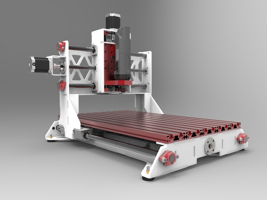

Witam, z racji tego, że jest to mój pierwszy post pozdrawiam wszystkich czytających.
Planuję od poniedziałku składać konstrukcje stalową mojej pierwszej frezarki.
Proszę o opinie czy nie zmodyfikować w razie czego konstrukcje tak, żeby można było wałki liniowe wiszące zamienić na wałki z podporą? Czy może od razu porzucić ten pomysł?
Dodam, że wałki założone w projekcie mają średnicę 20 mm.
Materiały do obróbki to drewno, pleksi i alu bardzo rzadko. Nie chcę za bardzo zmieniać konstrukcji ale frezarkę zamierzam używać dość często dlatego zmiany najlepiej dokonać teraz.
Pole robocze będzie wynosić ok 500x900 mm.

Według mnie ok :)

Tranzystor pisze: Materiały do obróbki to drewno, pleksi i alu bardzo rzadko.
Dudi1203, na 20mm wałkach zrobił małą maszynkę frezującą aluminium i to całkiem dobrze.
Kolega chce obrabiać mniej wymagające materiały więc projekt jest ok.
Z grabcad'a ściągnięty czy mi się wydaje?

Kolega Dudi1203 zrobił maszynkę o troszkę mniejszym polu roboczym.
U mnie brama będzie ważyć ok 25 kg z osprzętem. Tak wstępny projekt jest z grabcada, modyfikuje projekt pod siebie.

Krako pisze:Dudi1203, na 20mm wałkach zrobił małą maszynkę frezującą aluminium i to całkiem dobrze.
25tki i przy polu roboczym 300x260. Wg mnie w maszynce duzo kombinacji, ktore czynią ją ładną, a zapomniane są sprawy czyniącą ją prostą, szybszą w wykonaniu i lepszą. Na dzien dobry zrobilbym zetke z ruchomymi prowadnicami a mocowania silnikow zrobiłbym jako centrujące sie na bloku łożyskującym (tak mam w drugiej maszynce i bardzo chwale sobie to rozwiązanie). Poza tym do ruchomej bramy na jednej śrubie pasowałoby zwiększyć rozstaw łozysk lub zastosować 2 sruby połączone paskiem. Na wiszących wałkach sugerowałbym jednak drugie rozwiązanie, bo w połowie ruchy bramy będzie ją bardzo łatwo skosić. Ja jestem w stanie rękami skosić brame drugiej mojej maszynki, ktora wazy 160kg i jest na hiwinach 25.

Wykonanie nie będzie problemem po za tym lubię ładne rzeczy. Chcę skonfrontować szczegóły techniczne. Wchodzić w to czy nie?

Tzn jak to zmodyfikować?

śrubę napędową wywalić ze środka i zamocować np pod wałkami.

Ja bym zrobil dwie sruby obok walkow, pod stolem. Beda ladnie schowane a brama nie bedzie sie kosic na pewno.

Zakładając że kulowe będą.
Przy trapezach(o metrycznych nawet nie wspominam) może się szybko zacząć "zabawa" z nierównomiernie(w większym lub mniejszym stopniu) zużywającymi się nakrętkami.
A może by tak na paskach zrobić?
