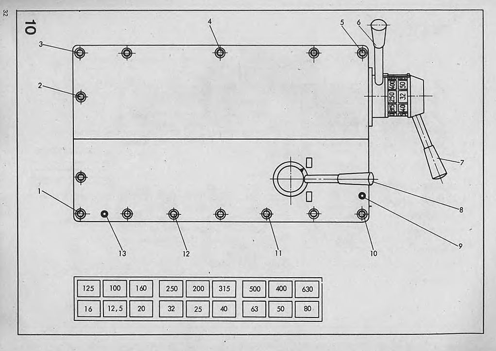

tu jest instrukcja obsługi (img287.jpg - to te posuwy - chyba :grin: ), spakowana rar-em
http://www.chipmaker.ru/files/go/caac3f ... 3efcb4bb2/
Edit: niżej BYDGOST właśnie wkleił to zdjęcie

W DTR jest taki obrazek. Dalej jest schemat kinematyczny posuwów, ale niewiele tutaj to da. Jest też opis załączania posuwów.

Może coś dać, jeżeli dźwignia jest w tej pozycji co na rysunku , to patrzymy w tabeli na posuwy wolniejsze , jeżeli uda nam się znaleźć któryś z nich reszta jest po kolei jak w tabelce .

Dziękuje panowie za pomoc. Ten rysunek to już coś:) Spróbuje poszukać tych posuwów metodą prób i błędów (teraz już wiem czego mam szukać). Niestety rozkład prędkości jak widać na rysunku rączki nie jest liniowy. Narysowałem sobie teoretycznie jak mają być rozmieszczone poszczególne prędkości, ale wiadomo w tym wypadku bez zdjęcia albo prób się nie obejdzie.
