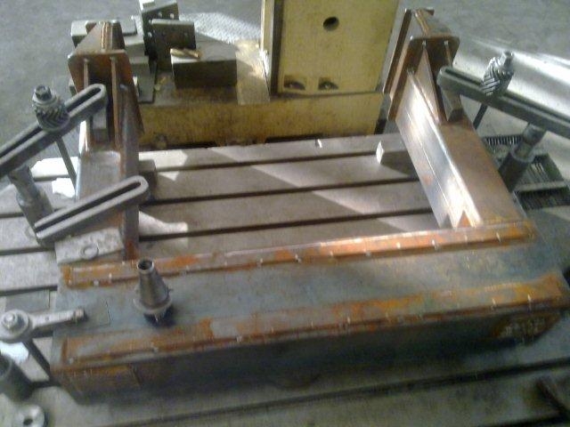

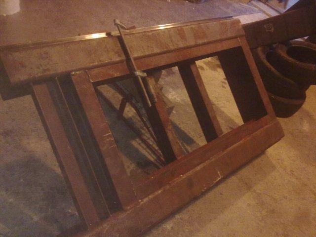

Tak od początku
materiał
zbieranie trochę trwało - posiłkowłem się zaprzyjaźnionymi firmami - bo kupno małego kawałka czasami jest bardzo skomplikowane
Zakup lagi 12m - od ręki - ale ja potrzebowałem 4m - i co z resztą
spawanie
Można powiedzieć w rodzinnym groni - jak ktoś pracował 30 lat w zawodzie - to miałem nadzieję że nie pokreci za bardzo konstrukcji
Na stole frezerskim brama ma kołyskowanie po przekątnej około 0.5mm
a łoże na poziomie niemierzalnym
Odpreżanie
Wybrłem Heatmaster w Będzinie - rozwalili mnie profesjonalnym podejściem do zagadnienia
Jedyna firma gdzie ktoś zapytał jak będzie pracowała rama, jaki materiał, jakie spawy, jakie rozmieszczenie spawów.
Widać ze zajmują się elementami do elektrowni atomowych.
Termin, kasa, obior - miodzio.
Certyfikat -hehehe - w ramki...
Zrestą jakby kogoś interesowało maja piece do 15m długości

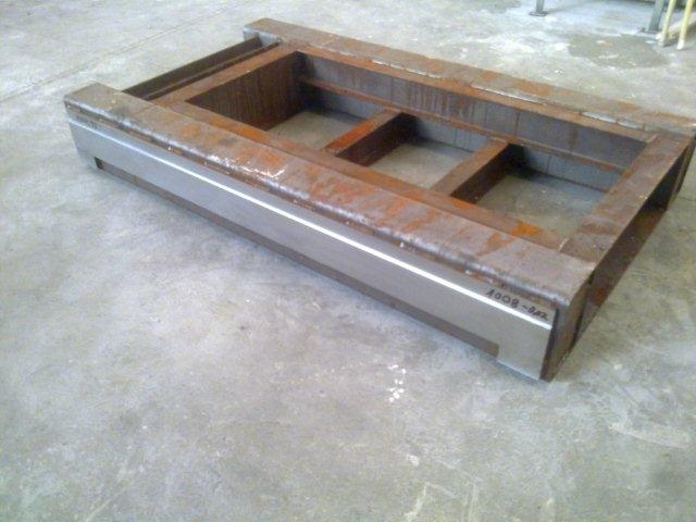

Frezowanie
Kiedyś coś robiłem a zakładach Zieleniewskiego w krakowie - teraz mają siedzibę w Niepołomicach
Na pierwszy rzut oka - supper- duże maszyny, rozległy park maszynowy.
Zakres prac określony - oczekiwania - wyjasnione - kasa za godzine - wiadono - czas wykonywania - wiadomo.
Termin - bo mamy pilne zlecenie, bo operatora nie ma, bo rurka na tokarce bije - parę tygodni w plecy - kto by sie spieszył.
Odbiór - połowa rzecy nie wykonana, - wiercenia, nakiełkowania- przecież mogę sobie zrobić sam - bedzie taniej, jedna płaszczyzna zjecchane - bo mi maszyna staneła...
Kasa - przefrezowali dwie pod prowadnice osi x, prowadnice osi y, pod wózki, pod modowania pod śruby - i wyszło 2x więcej niż przy pierwszej wycenie...(a wiercenie i nakiełki gdzie??)
Po głupawych pyskówkach otrzymałem extra rabat - i zabrałem swoje klocki byle szybciej, byle komuś nie przypier..ć...
po prosto porażka
Ale tak to jest - był pożądny zakład a został nic..
Montaż
tak więc wiercenie i gwintowanie we własnym zakresie
potem malowanie i składanie
