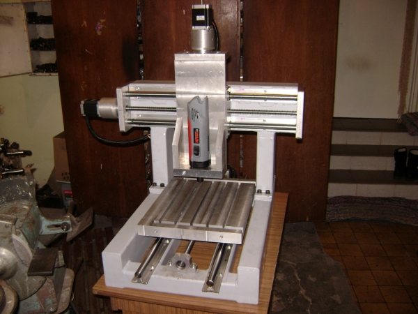

Witam, mam wszystko co potrzeba ,żeby zbudować taką frezarkę jak na zdjęciu tzn. tokarkę konwencjonalną i frezarkę , spawarkę tig , mag , piłę itd, ale ni w ząb nie wiem od czego zacząć. Niby od konstrukcji ale jak ją zrobić ,żeby część robocza stołu wyszła 500x500 , czy po spawaniu trzeba cała konstrukcję frezować pod prowadnice liniowe, no i w końcu jak wykonać podzespoły żeby wszystko do siebie idealnie pasowało. Jak widać nic nie wiem a chęci i fundusze mam. Czy ktoś jest w stanie na bieżąco mi pomóc.
Chciałbym uzyskać jak największą sztywność i dołożyć chłodzenie , wrzeciono też muszę dać mocniejsze bo chcę frezować w stali. Śruby z tego co do tej pory wyczytałem najlepsze kulowe ale czy konieczne?HEEEEEEEELP!!!!!!!!!!Obrazek

zacznij od ustalenia parametrów wejściowych to znaczy pole robocze już podałeś ale bez osi Z następnie określ jakie chcesz uzyskać dokładności z jaką prędkością chcesz pracować
a następnie określ budżet jakim dysponujesz bo szkoda strzępić sobie języka jak powiesz że chciałbyś się zmieścić w 2000 zł . następnym krokiem jest określenie czy ruchoma brama czy stół .Kolejny krok to wstępny rysunek i puścić go na forum to wtedy usłyszysz słowa konstruktywnej krytyki i po usunięciu wad dopiero możesz zająć się robieniem maszynki . Bo puki co to nie wiadomo w czym ci pomóc

Jeśli chcesz sensownej pomocy, to zacznij od podstawowego modelu 3d ze zgrubną bryłą.
Ludzie tutaj chcą pomagać, ale ludziom, którzy chcą coś zrobić a nie dostać wszystko na talerzu.
Tak to tylko w Erze.
Możesz zacząć nawet od Google Sketch-Up.
Jeśli jednak uważasz, że modelowanie nie jest dla Ciebie, to to mija się z zabawą CNC, bo przy obróbce CNC większość czasu spędzasz na modelowaniu CAD/CAM a mniejszość przy maszynie.

Ooooo :shock: tak najlepiej obrazić się na Kazika za całkiem rozsądną odpowiedz to dobry krok by zbudować własny ploter ...
Umiesz rysować :?: chodzi o narysowanie projektu w programie graficznym ...
tam wszystko możesz skalować i sam zobaczysz co ile musi mieć długości szerokości
Zacznij od narysowania stołu nawet jako prostokąt
Postaw nad stołem grubą kreskę symbolizującą oś wrzeciona i wszystko samo wyjdzie gdzie co ile muś się przesuwać by było pole 500 na 500
Rzutuj go w 3 płaszczyznach i dorysowuj resztę - bamę, ramę ......
Podpatrz zdjęcia z budowy innych maszyn poczytaj jakie koła jakie śruby ...
Poczytaj co inni forumowicze doradzili a cha czytaj z zrozumieniem ...
Dlaczego śruby kulowe są według ciebie najlepsze :?:
Dlaczego w tokarkach konwencjonalnych nie są takie używane - bynajmniej w starszych modelach nie były i nadal nie są w większości maszyn hobbystycznych :?:

Daniel84 pisze:jak ją zrobić ,żeby część robocza stołu wyszła 500x500
odpowiednio większą.
Daniel84 pisze:czy po spawaniu trzeba cała konstrukcję frezować pod prowadnice liniowe
Nie, ale baaaardzo pomaga uzyskaniu zadowalającej geometrii.
Daniel84 pisze:jak wykonać podzespoły żeby wszystko do siebie idealnie pasowało
Starannie.
NA zadane pytania odpowiedziałem. Jeśli chodzi o sam post, to on wymaga referatu na temat budowy maszyn, mechaniki, elektryki i przypuszczam. To forum to jest najobszerniejszy referat właśnie z tych dziedzin, ja sanim zacząłem temat, to forum czytałem rok po 4 godziny
