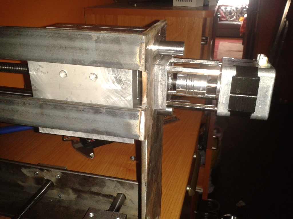

założyłem już jeden temat dotyczący budowy mojej maszyny w dziale "podstawy", ale nie cieszył się on zbyt dużą popularnością. Maszyna nabiera już kształtów i chciałbym się pochwalić tym co udało mi się do tej pory złożyć.
Frezarka ma mi służyć głównie do obróbki laminatu( pcb ). Za wrzeciono ma mi posłużyć miniwiertarka Proxxon 100W, śruby TR10x2, prowadnice 12 mm, silniki 42x42 Minebea.
Przewidziany budżet 1000 zł
Wydatki na dzień dzisiejszy 1600 zł ( Jak widać zdecydowanie więcej niż przypuszczałem ).

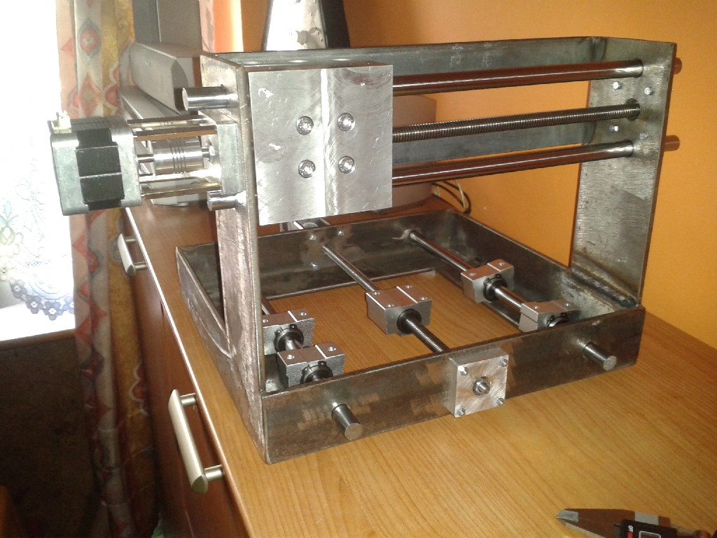

A czemu wałki bramy za tymi płaskownikami, jestem teraz ciekaw jak to będzie z tą zetką. NIe jestem uszczypliwy tylko ciekawy.

smouki pisze:A czemu wałki bramy za tymi płaskownikami
:mrgreen: :idea: to wina spawacza ?

Wzorowałem się na tej konstrukcji:
Gocnc
Płaskowniki z przodu bo chyba będzie to ładniej wyglądać kiedy cała oś będzie zakryta. Aktualnie właśnie borykam się z tym że pomiędzy osią a tym płaskownikami spawacz zrobił za mały odstęp o jakieś 5 mm i ta "kostka" aluminiowa z łożyskami i nakrętkami nie ma luzu.
Co do osi z to będzie wyglądało tak, że w tej "kostce" są zawarte cztery łożyska lm12uu oraz dwie nakrętki trapezowe dla tej osi. Spawacz właśnie wykonuje ostatni element ramy z aluminium do którego będzie przymocowany silnik ze śrubą i to właśnie będzie cała oś z.
Całość będzie bardzo podobna do tej maszyny z linku powyżej.

No, ja bym się na niej nie wzorował, ale to moje zdanie. Ta zetka tam, wygląda jak by nawet nie stała koło "sztywności"

Czerpałem zaledwie inspiracje. Ulepszyłem wiele kwestii w swoim projekcie. Przede wszystkim wykorzystałem śruby trapezowe no i oś z będzie sztywna ponieważ będzie cała z aluminium a nie tylko z dwóch kawałków blachy i prowadnic. Niestety spawacz ma spore obsuwy w terminach i nie mam jeszcze zdjęć. Od wczoraj borykam się z uruchomieniem chińskiego sterownika ;/
