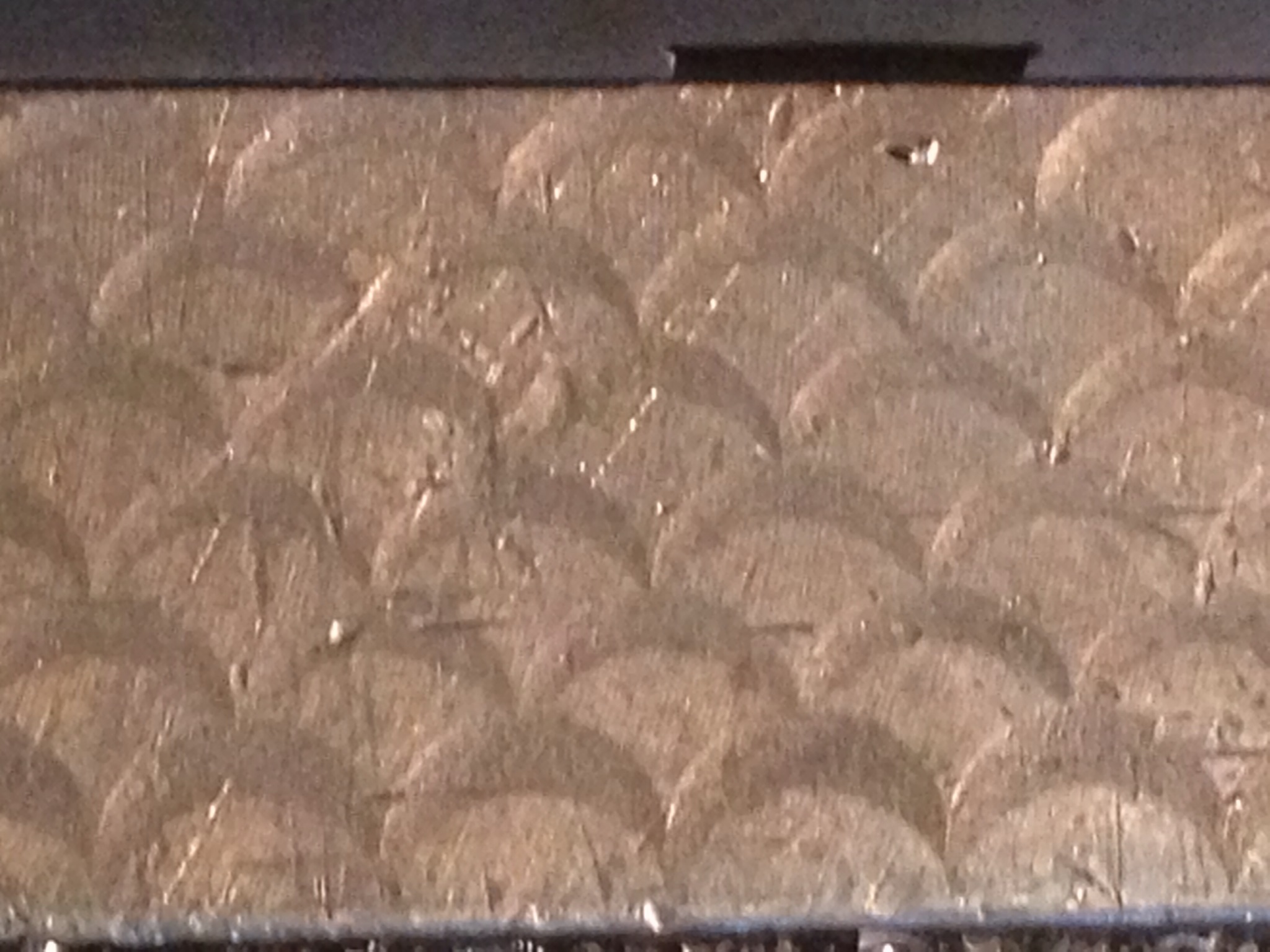

mocart4 pisze:Jeśli obrobię bramę z jednego zamocowania /pow. pod prowadnice i łapy/ to czy muszę po złożeniu ramy i bramy planować stół, chcę zaznaczyć że stół mam w planach szlifować z obu ston
Szlifowanie stołu to daremny wydatek, najlepiej po złożeniu maszyny stół wyrównać a jeszcze lepiej mieć głowicy do robienia "łuski" i stół wyrówać.

Kolego mógłbyś mi wytłumaczyć o co chodzi z tą głowicą do robienia "łuski".

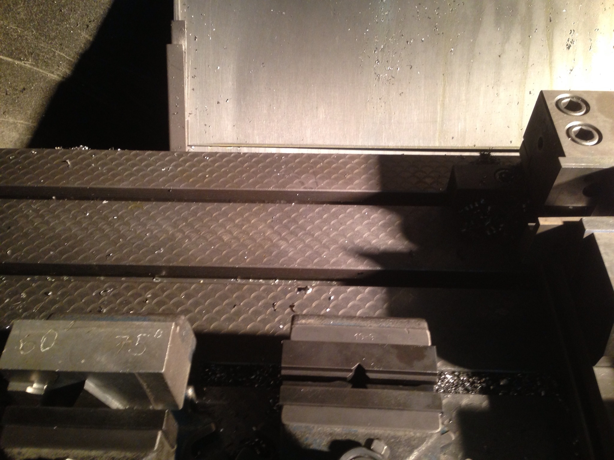

Post napisał: DanAmigo » 11 sie 2013, 11:09
dance1 pisze:Kolego mógłbyś mi wytłumaczyć o co chodzi z tą głowicą do robienia "łuski".
ObrazekObrazek
Stół z łuską a była do tego taka sprytna głowica przywieziona przez serwisanta niestety nie mam zdjęć.

Post napisał: dance1 » 11 sie 2013, 16:29
No ok , wiem jak łuska wygląda i raczej tego typu rozwiązania stosuje się w tokarkach czy też frezarkach co łoże czy też stół jeździ po drugim elemencie metalowym (nie znam terminologi, jaskółczy ogon czy jak?) ale kto wie o co chodzi to się domyśli.
Robi się to po to aby film olejowy smarował połączenie metal-metal.
Gdzie sens robić łuski? w tej maszynie.
Tak tylko pytam.
DanAmigo
Posty: 142
Rejestracja: 13 lis 2006, 13:32
Lokalizacja: Z Beskidów
Post napisał: DanAmigo » 11 sie 2013, 19:38
Łuski zwiększają przyczepność detalu mocowanego na stole, a z smarowaniem nie ma to nic wspólnego :wink: ogólnie jest to starsze rozwiązanie w nowych maszynach pomijane.

Post napisał: NFZ » 11 sie 2013, 20:40
-->dance1, przy jaskółczym ogonie to raczej rowki smarownicze wykonywano.
Natomiast płytko szlifowany gilosz* faktycznie był stosowany w miejscach gdzie gąbka na olej(popularnie zwana oksydą ;) ) ulegałaby zbyt szybkiemu wytarciu, w czasach gdy za bardzo nie było olejów tworzących trwały film(bliskim krewnym takiego szlifu było "jodełkowanie" w cylindrach).
Czasem zamiast nieregularnego skrobania prowadnic, było wykonywane takie we wzorek (który na upartego też idzie giloszem nazwać).
Ale z tego co tłumaczy DanAmigo, to coś ze zdjęć raczej pełni rolę zbliżoną do moletowania szczęk imadła.
