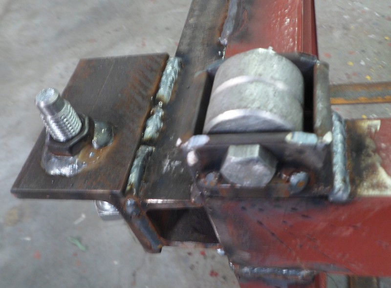

Posty: 4257
Lokalizacja: Bydgoszcz
Post napisał: BYDGOST » 28 lip 2013, 23:02
Wykonałem podstawę pod strugarkę M7 i zastosowałem podobny pomysł - tzn. chodziło mi o łatwe przestawianie maszyny. Zastosowałem rolki o średnicy 40 mm, śruba M12 jako oś. Z boku widać pionową śrubę M16 do podniesienia całości i zablokowania po ustawieniu na miejscu. Oczywiście cała konstrukcja wykonana z ceowników i kątowników ma 4 śruby i 4 rolki. Na zdjęciu widać jeden narożnik od spodu. Rolki nie są skrętne. Kierunek jazdy zmieniam nadrzucając podstawę łomem. Całkowicie to wystarcza bo daleko nie trzeba przesuwać maszyny.
