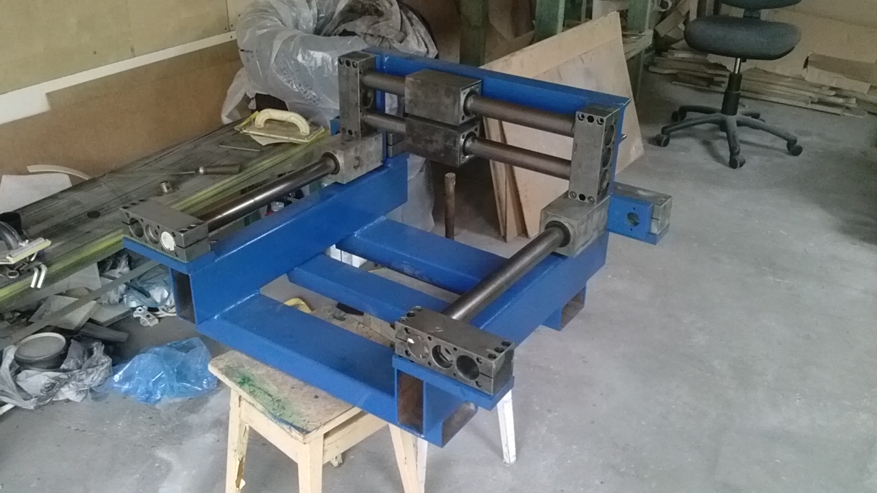

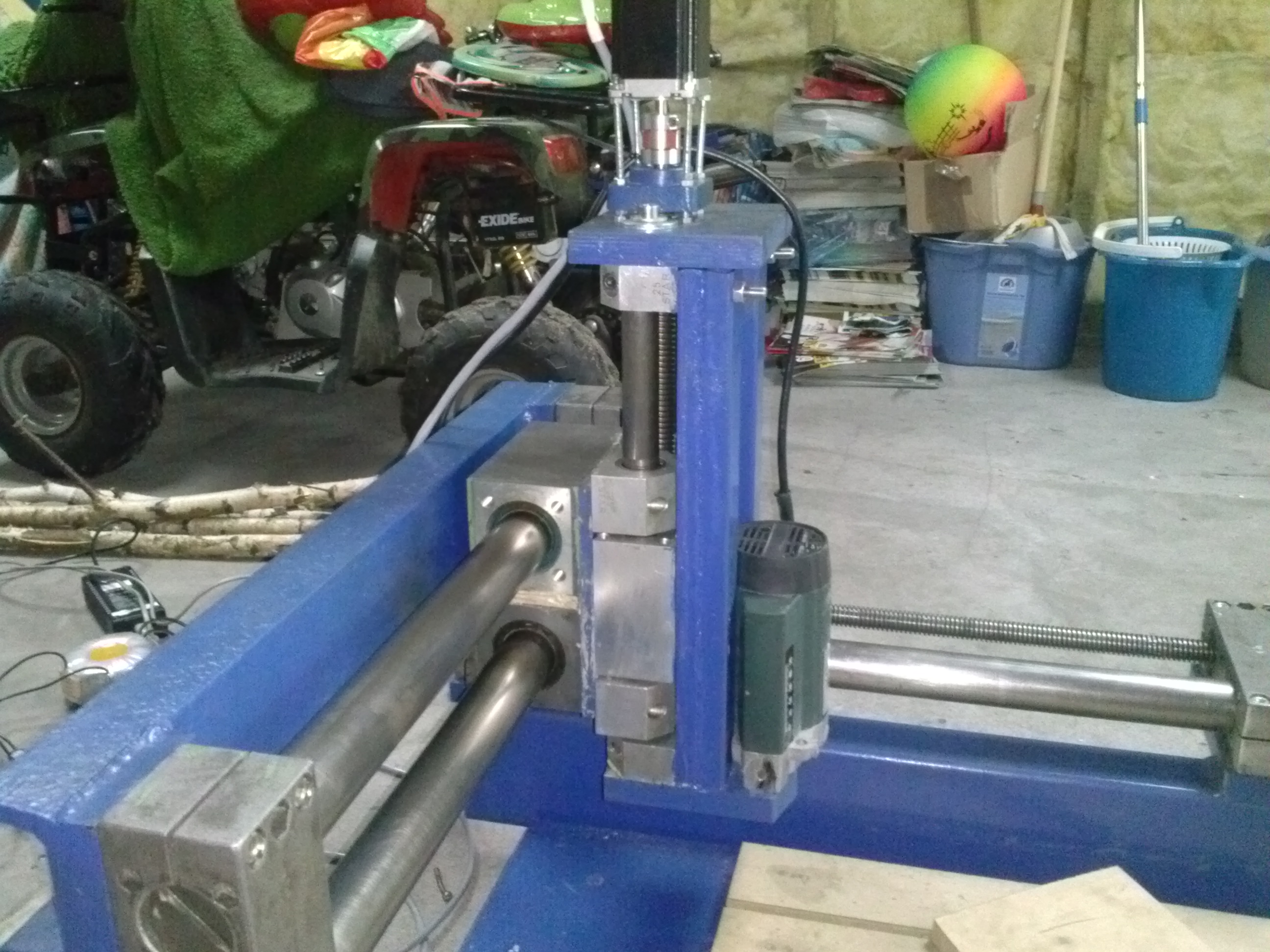

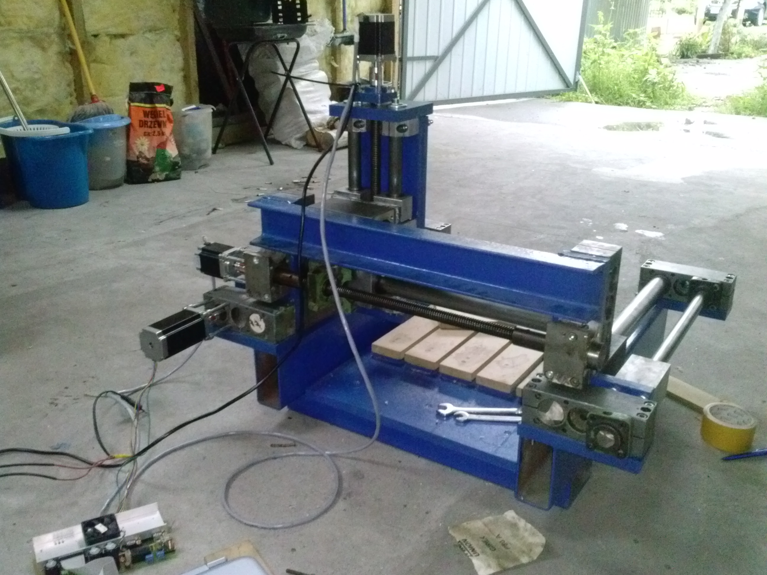

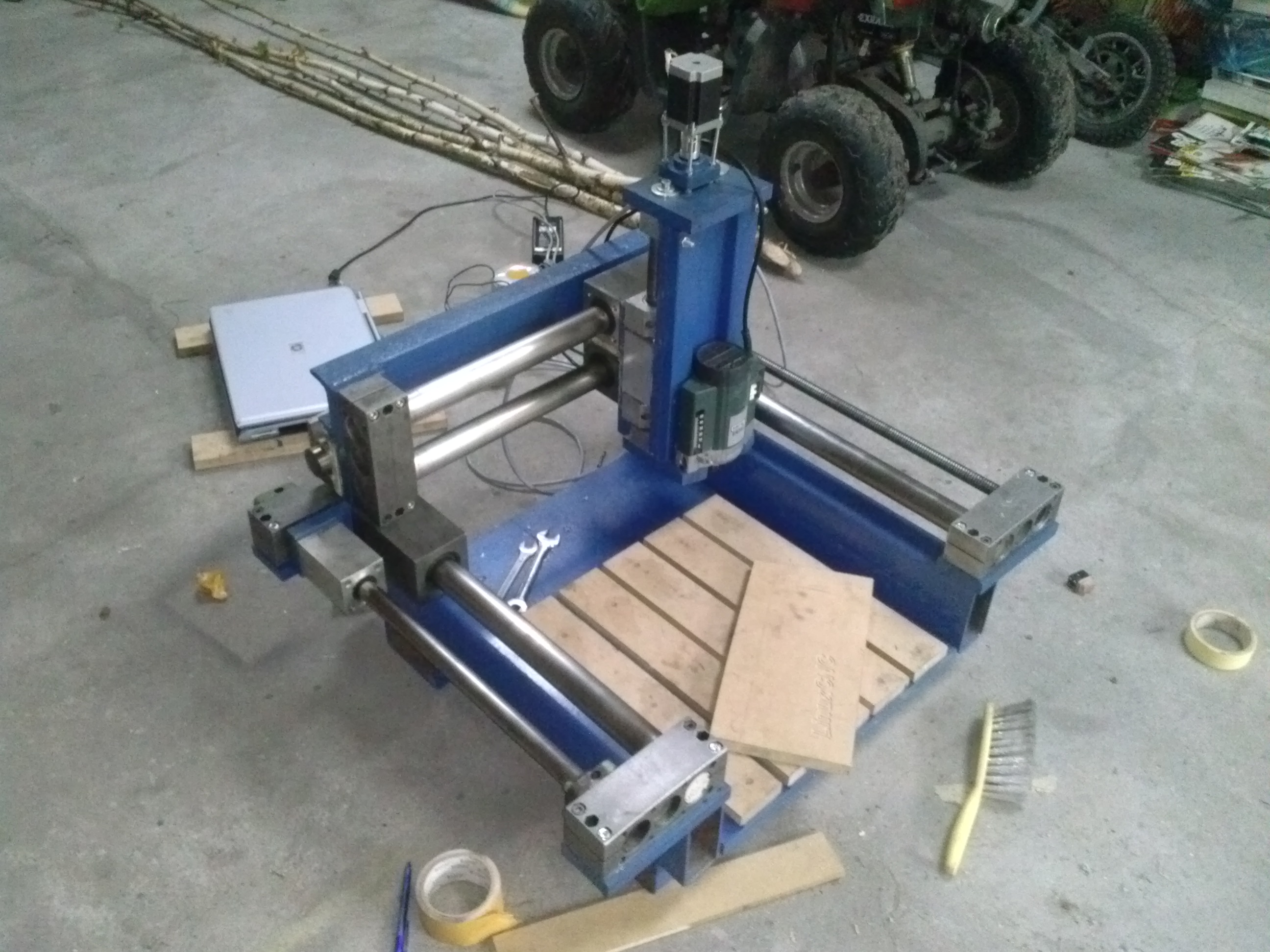

W tym poście chciałbym się przywitać i przedstawić (nieśmiało) moje wypociny.
Miał być drewniak, a wyszła hybryda.
Z założenia w jak największej części chciałem wykorzystać posiadane element.
Na osi Y i X wałki fi40, Z fi25.
Wszystkie śruby trapezowe 25X4, nakrętki z brązu (w Y 2 szt.)
Sterowanie LinuxCNC + Zelrp, silniki 2X1,8 3A i 2,8 Nm 3A.
Oczywiście nie jest to koniec prac.
Przydadzą się prowadnice do przewodów, skrzynka do elektroniki i miejsce na kompa.

Przydałyby sie troche mniej podatne na skręcanie mocowania silnikow. No i jak dla mnie to przy trapezach podwojne nakretki na kazdej osi

Podejrzewam, że mocowania silników maszynka sobie zrobi jak zacznie działać. :mrgreen:

Mnie się one też nie podobają.
Wczoraj nawet coś robiłem w tym celu :mrgreen:

No i mam powód do radości.
Test pisakiem i ...

Jak widać na filmiku wszystko na dobrej drodze.
Ciekawe jak sprawdzi się w obróbce aluminium ?
Wyszła całkiem fajna, a co najważniejsze ekologiczna maszynka :wink: - zostały zagospodarowane różne "przydasie" - są powody do radości.
Teraz najciekawsza faza - dopieszczanie konstrukcji "na lenia" - z użyciem tego CO już jest.
Zamiast wysilania rąk, nastąpi wzrost wysilania szarych komórek przy opracowywaniu rożnych potrzebnych detali w wersji 3D :mrgreen:

Dzisiaj trochę poćwiczyłem frezem kulistym 1 mm.
Chyba nie jest tragicznie?

Abstrahując od wyniku frezowania - jak patrzę na zdjęcia maszyny, to wychodzi mi, że akurat płyta, do której przytwierdzone jest wrzeciono, jest drewniana - a to bardzo zły pomysł. Dorób sobie szybko jakiś metalowy odpowiednik i zapewniam, że różnica będzie odczuwalna natychmiast.

W ogóle te frezarki górnowrzecionowe podobno bardzo szybko kosmicznych luzów łapią. Ktoś tu na forum to pisał po własnych doświadczeniach.
A chodzi to ... Ja przy takim wyjcu chyba bym oszalał, albo ogłuchł :P
