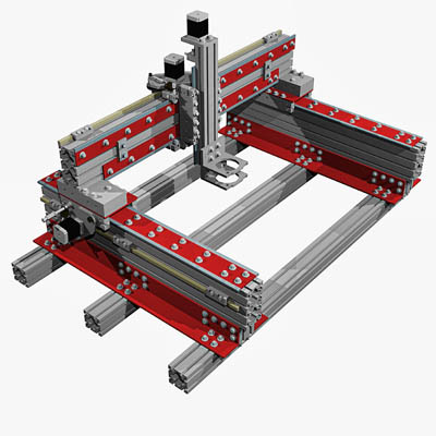

Witam wszystkich.
Przedstawiam projekt małego plotera z aluminium. Zastosowanie głównie elektronika: płytki drukowane, obróbka plastiku, detale z aluminium, Mdf, drewno. Jak widać na zdjęciach jest to ploter z ruchomą bramą. Wymiary stołu to 590x400x15mm. Pole robocze ok. 400x400x70mm. Konstrukcja z profili aluminiowych Bosch Rexroth 45. Brama szerokość 500mm będzie wykonana z aluminium o grubości 15mm Gleich http://gleich.de/pl/produkty/gal-pyta-a ... c250#sheet . Prowadnice podparte fi16 - 500mm tylko w osi "z" wałki fi16 - 240mm. Całość napędzana silnikami 1Nm, śruba Tr10x2 - nakrętki Igus, wrzeciono KRESS 800 FME, sterownik Mixpol.
[center]ObrazekObrazek[/center]
1. Brama wygląd i wymiary formatek:
- 80x120x15mm - płyta pod silnikiem
- 120x150x15mm - krzyżak
- 120x240x15mm - płyta "z"
- 530x140x15mm - plecy bramy
- 500x100x15mm - płyta łącząca boki (mocowanie nakrętki)
- płyty boczne - wymiary na zdjęciu
[center]ObrazekObrazekObrazekObrazek[/center]
2. Stół wygląd i wymiary formatek:
- 400x590x15mm - stół roboczy
- odstęp między prowadnicami 115mm
- wysokość konstrukcji z profili 160mm
Proszę o konstruktywną krytykę, na obecną chwilę mogę jeszcze zmodyfikować projekt bramy.

podoba mi się pomysł zastosowania 4 prowadnic na osi y. Znacząco usztywni bramę, ale za to cienka ta blacha na nogach bramy. Ale niech lepiej wypowiedzą się fachowcy:) Będę obserwował wątek.

Leiej dać szerzej łozyska na "y" niż tak kombinować przy małym rozstawie.
Jeżeli policzyć łozyska i wałki podparte to taniej kupisz prowadnice trapezowe a zdecydowanie wszystko lepiej bedzie sie spisywało niż 8 :P wałków podpartych.
Dajac szerzej wózki i napedzając jedna śrubą zminimalizujesz przekaszanie bramy podczas obróbki i nie tylko.
Zamiast ładować kase w profile lepiej uspawać rame z profili zamknietych i ofrezować pod prowadnice...

Wypadałoby usztywnić bramę.
Końcówki prowadnic belki wpuściłbym w boki bramy - to powinno znacznie ją usztywnić.

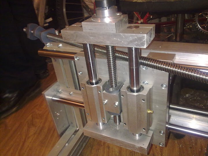

Zastosowanie w Z-ce opraw łożysk coś w stylu :
to kiepski pomysł. Rozumiem jego przyczynę - konflikt śrubek z innymi oprawami po drugiej stronie formatki.
Może jednak lepiej zrobić coś na wzór tego :
Obrazek Obrazek
Link ----> - oczywiści można (należy ) dać wałki podparte.

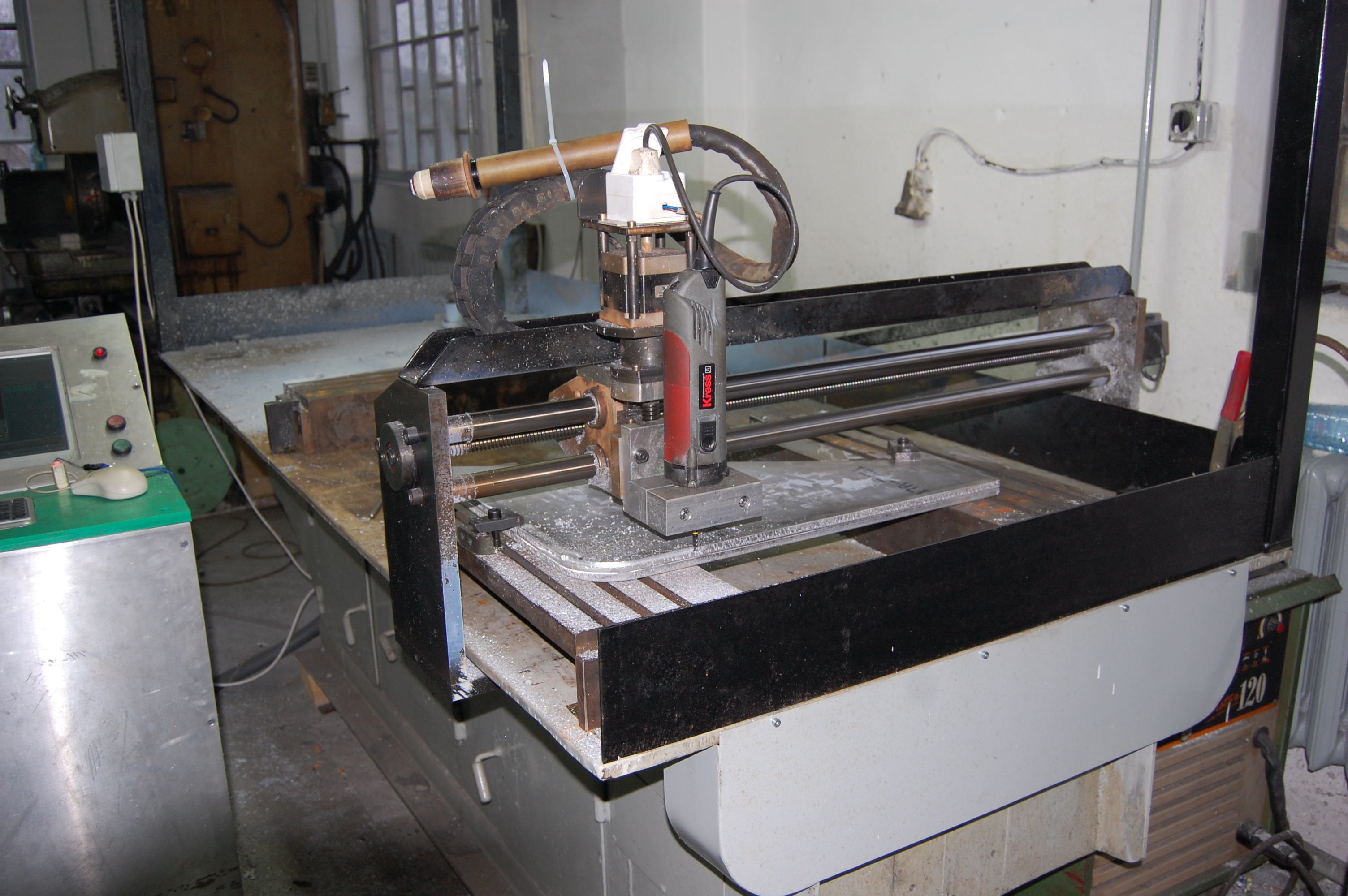

Często jedną z najtrudniejszych decyzji przy budowie pierwszej maszynki CNC jest wybór typu konstrukcji.
Osobiście poszedłbym w innym kierunku. Zamiast budowy plotera jw. zbudowałbym coś na wzór tego:
Link --->
- wygląda zarąbiście,
- obudowa może dodatkowo usztywniać konstrukcję,
- nie sypie wiórami dookoła,
- jest szansa że będzie ciszej,
- do budowy takiej maszynki można stosować mix materiałowy.

Przy takim obszarze roboczym ruchoma brama to sztuka dla sztuki
i niepotrzebny wzrost komplikacji.
Konstrukcja maszyny powinna skladac sie z jak najmniejszej ilosci mozliwie
duzych elementow - wtedy budowa bedzie prosta a konstrukcja sztywna.
Podwojne lozyskowanie osi Y w takim ukladzie nie da prawie nic - sztywnosc bramy
wzrosnie niewiele. Jesli chcesz poprawic sztywnosc bramy w tym kierunku tu rozstaw
szerzej lozyska a nie dawa ich dwa razy wiecej. Nic to nie da przy luzach lakie maja
lozyska w obudowach otwartych.
No i profile alu to majatek bez zadnej gwarancji sukcesu.

Ruchoma brama ma swoje zalety - nie majta całym materiałem (co bywa ważne, jak się obrabia na przykład koniec długiej dechy/profilu) no i maszyna jest fizycznie mniejsza.
Zgodzę się natomiast z tym, że trzeba tutaj wydłużyć prowadnice Y o 10cm i o tyleż zwiększyć rozstaw łożysk - wtedy ma to szanse na powodzenie. CNC Profi tnie wałki podparte w odcinkach co 10cm (robi to paskudnie, ale robi).
