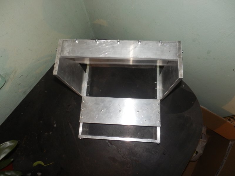

Witam wszystkich
Od pewnego czasu przeglądam forum w poszukiwaniu informacji przydatnych w budowie mojej pierwszej frezareczki.

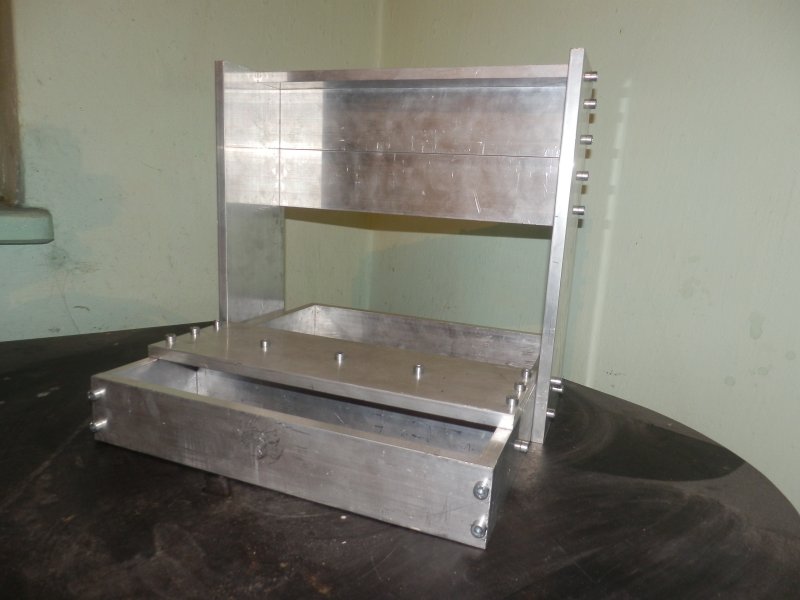

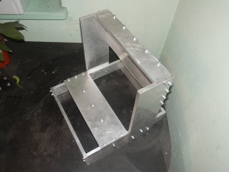

Konstrukcję oparłem na płaskownikach aluminiowych 10mm. Wymiary maszyny 300x300x300 mm, pole robocze jakie mnie zadowoli to 150x150x70. Zależy mi na małej i lekkiej konstrukcji. Materiały jakie będę obrabiał to miedź, alu, plexi (są to małe elementy 40x40x5 frez 2mm) prędkość obróbki mała.
Rama już wstępnie skręcona.
Mechanika:
-Chcę zastosować wałki 16 podparte na wszystkich osiach. łożyska i oprawy ze strony sponsora
-Śruba trapezowa 14x4 końce zatoczone do 8mm nakrętki z brązu, ale zastanawiam się czy nie zastosować 10x2 przy takim małym polu roboczym.
Elektronika:
CNConv do tego
1.
sterownik z Mixpolu beta-3 (zna ktoś jego cenę) i silniki
http://allegro.pl/silnik-krokowy-2-nm-2 ... 06735.html
lub
2.
sterownik
http://allegro.pl/sterownik-silnika-kro ... 58140.html
do tego silniki
http://allegro.pl/silnik-krokowy-2-nm-2 ... 06734.html
Tak Wygląda rama
Proszę o ocenę i podpowiedzi
ObrazekObrazekObrazek

Też jestem zainteresowany tym sterownikiem z allegro mam go chęć przetestować. Konstrukcja wygląda na solidną może zamiast aluminium mogłeś dać MDF taniej jak na początek, ale teraz już po ptakach silniki jak do tej konstrukcji mogą być

Jednak skuszę się chyba na ten 1 zestaw. 4 przewody będzie mi chyba łatwiej podłączyć niż 8. Może ktoś coś powiedzieć o tych silnikach z podwójną ośką są jakieś różnice w pracy z tymi co wymieniłem?
I kwestia śruby do tej konstrukcji 10x2 czy 14x4?

Śrubka oczywiście że Tr 14X4, będzie Ci łatwiej dobrać łożyska a w szczególności 3200 2RS lepiej osadzisz.

Post napisał: Drim » 20 sty 2012, 08:45
dudis69 pisze:Śrubka oczywiście że Tr 14X4, będzie Ci łatwiej dobrać łożyska a w szczególności 3200 2RS lepiej osadzisz.
A nie wystarczą dwa zwykłe łożyska przedzielone podkładką? od strony silnika
Gdzieś widziałem że ktoś stosował takie rozwiązanie.
edit:
chyba juz znalazłem lożyska jakie zastosuje od strony silnika będą to dwa F 688 ZZ. Z opisu wynika, że przenoszą i naprężenia osiowe. Przy okazji pozbęde sie problemu obudowy do łożysk.A na drugim końcu śruby zastosije ŁOŻYSKO IGIEŁKOWE HK0810
Pozdro

Post napisał: dudis69 » 20 sty 2012, 16:35
Drim pisze:A nie wystarczą dwa zwykłe łożyska
No pewnie że starczą, nawet najzwyklejsze od łyżworolek, śruby będą się kręciły i oto chodzi.... Generalnie.
Upraszczając bardzo..., praktycznie każde łożysko przenosi siły osiowe podpierając wał
natomiast układ 2RS pozwala na wyeliminowanie ich z korzyścią dla silnika.
Jako część eksploatacyjną lepiej jest wymienić łożysko niż silnik.
Wydałeś już parę złotych na aluminium i nawet z głową.
Cała koncepcja bardzo mi się podoba mimo małych wymiarów. :wink:
Pozdrawiam Sławek
ursus_arctos
Posty: 2083
Post napisał: ursus_arctos » 20 sty 2012, 17:11
Nie wiem, jak u was, ale u mnie silnik da się rozebrać i wymienić łożyska. Nie są wbite na wał, tylko założone. Są to zwykłe łożyska na wał 8mm (nie pamiętam oznaczenia, ale żadne udziwnione).
O ile mi wiadomo, to 2RS oznacza podwójną uszczelkę gumową; 3200 to seria łożysk dwurzędowych....
Jak siły skrawania będą rzędu 10kgf to spokojnie wystarczą. Jeżeli raczej 100kgf to będzie bardzo słabo.
