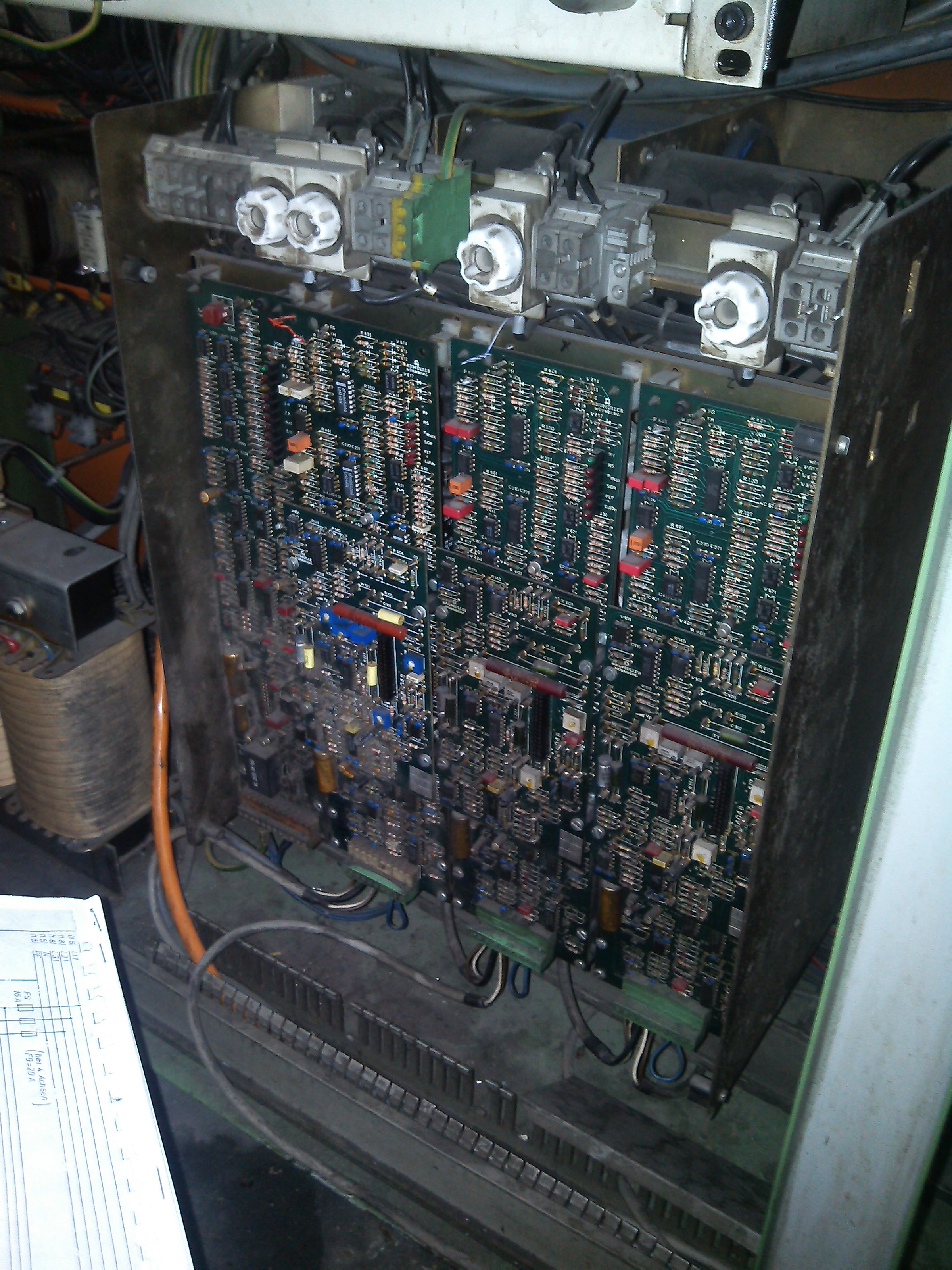

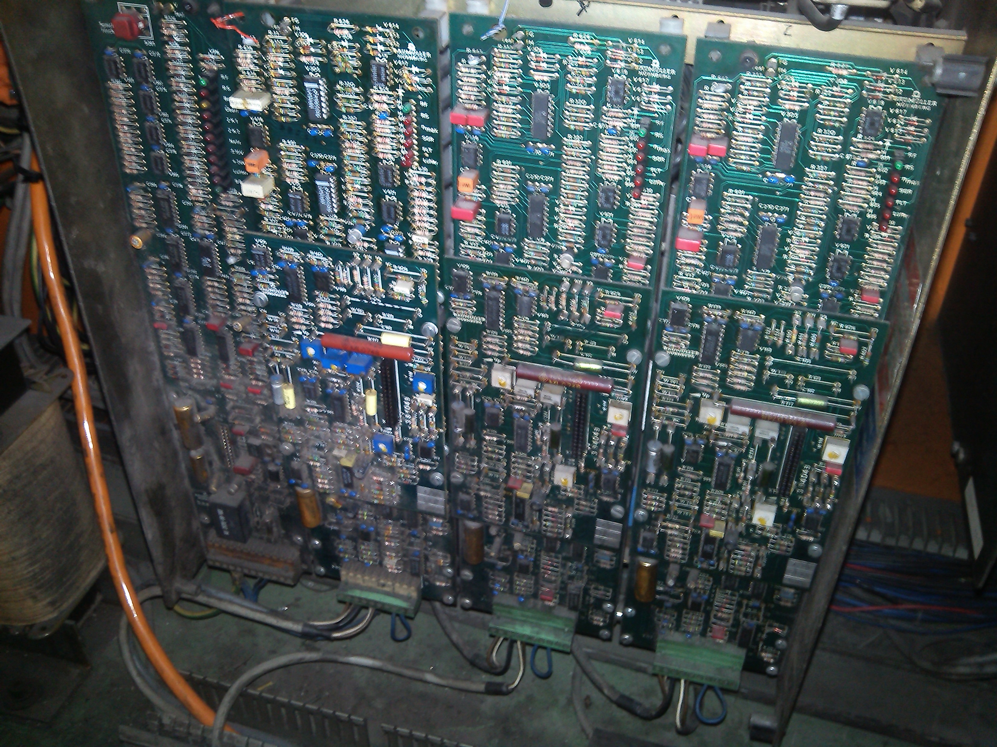

Post napisał: mojziwrz » 27 lut 2013, 09:10
ObrazekObrazek
zdjęcia sterowników, firmowy automatyk mówił ze to jest sterowanie analogowe 0-10V

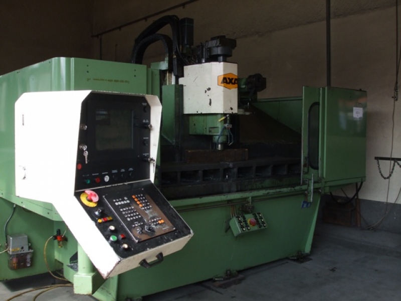

Post napisał: mojziwrz » 01 mar 2013, 08:36
mam rozumieć ze jeżeli to nie jest step/dir to modernizacja na starych podzespołach nie mam sensu ? trzeba by kupić nowe serwa z kontrolą i wejściem step/dir lub silniki krokowe ? tylko jakie te silniki musiały by być żeby dawał sobie radę z tą maszyna
maszyna mniej więcej wygląda tak:

Post napisał: syntetyczny » 01 mar 2013, 09:41
mojziwrz pisze:mam rozumieć ze jeżeli to nie jest step/dir to modernizacja na starych podzespołach nie mam sensu ? trzeba by kupić nowe serwa z kontrolą i wejściem step/dir lub silniki krokowe ? tylko jakie te silniki musiały by być żeby dawał sobie radę z tą maszyna
Wydaje mi sie, że jeżeli to sterowanie jest analogowe, to to powinno być step/dir. Ale głowy nie dam. Dokumentacja techniczna by rozjaśniła trochę(schemat elektryczny to tylko, jak podłączyć niestety).
Osobiście bym przewertował wątki Kamar 'a i stamtąd wziął inspirację (jeżeli chodzi oczywiście o sterowanie silnikami krokowymi). Jego "grzmoty" równie ciężko wyglądają.
