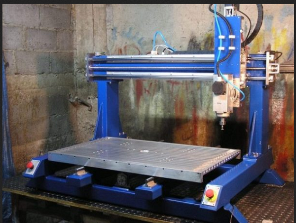

Nadszedł czas aby zacząć budowę maszyny z metalu. Po kilku miesiącach czytania forum udało mi się złożyć małego drewniaczka o polu pracy 900x550, który miejmy nadzieję posłuży jako dawca części dla swojego następcy.
Założenia wstępne:
- silniki krokowe 3Nm dla wszystkich osi + sterowniki Zelp > to już mam i działa świetnie w drewnianej maszynie
- pole pracy 1300x800 tak jakoś wydaje mi się uniwersalne
- prowadnice liniowe + wózki Hiwin 25
- napęd tutaj jeszcze nie zdecydowałem ale raczej śruby kulowe może na początku śruby trapezowe z maszyny drewnianej
- obróbka drewno/drewnopodobne 80% + 4 oś dlatego takie pole robocze, 20% aluminium
To na razie tyle o założeniach
Jest kilka założeń wstępnych, z którymi nie mogę sobie poradzić dlatego chciałem prosić o pomoc. Nie mogę się zdecydować na konstrukcję, mam w głowie dwie możliwości i nie wiem, która jest lepsza.
1. Maszyna z ruchomym stołem podobna do maszyny kolego Holz Mariana
Zalety:
- "tania" konstrukcja
- 3 śruby
- wymiary zewnętrzne
Wady:
- brak możliwości obrabiania długich formatów

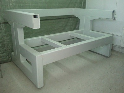

2. Maszyna podobna do tej z usuniętego wątku o maszynie do granitu
Zalety:
- można obrabiać długie przedmioty
- zwiększony rozstaw miedzy bokami
- sztywna konstrukcja
- możliwość zamontowania ciężkiego stołu w celu poprawy sztywności
Wady:
- 4 śruby
- "droższa" konstrukcja
- wymiary zewnętrzne muszą być większe
Proszę o uzupełnienie, poprawę lub komentarz, który pozwoli wybrać mi lepsze konstrukcję.
Chciałbym aby ten wątek stał się przewodnikiem dla wszystkich, którzy zamierzają zbudować swoją maszynę a tak jak ja nie maję potrzebnego doświadczenia aby to zrealizować.

tez jak kolega miałem dylemat z konstrukcja maszyny pole mojej frezarki to 600x400x250
na poczatku miała to być konstrukcja z ruchomą brama jednak po kilku postach i jeszcze bardziej wnikliwym wertowaniu forum zmieniłem konstrukcję
na ruchomy stół w osi Y a oś X na bramie
wszystko ma być na profilach stalowych 100x100x10
https://www.cnc.info.pl/topics60/projek ... 617,20.htm
