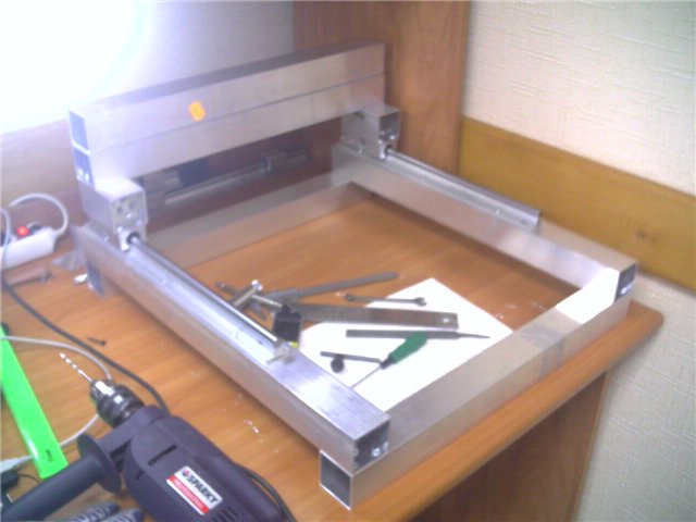

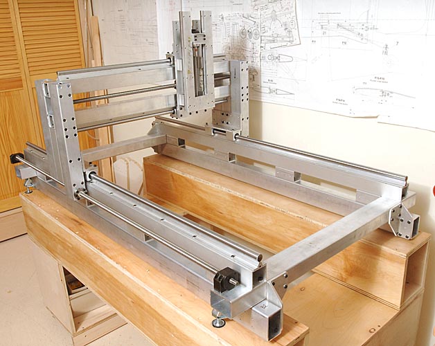

Może coś takiego :
Tylko zważywszy na posiadany "warsztat" w nieco zmienionej technologii:
coś pomiędzy tym :
a tym :
Obrazek Obrazek
:grin:

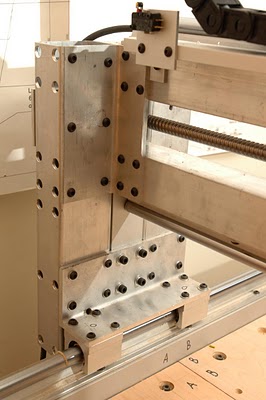

Zetka to jakiś koszmar - wrzeciono powyżej dolnej krawędzi płyty, do której jest przymocowane? Przecież tym się nie da nic zrobić! Poza tym, odwróć zetkę.
Co do położenia łożysk/wałków - zamieszczę rysunek poglądowy i zdjęcie, jak to u mnie wygląda:
ObrazekObrazek
Zauważ, że brama się cofa, aby wrzeciono nie wystawało przed nią - dzięki temu zawsze jest w użytecznym obszarze stołu.
Poza tym brama jest "podcięta" tak, aby można było obrabiać element, który nie mieści się między boki bramy, np. brzeg jakiejś dużej płyty.
