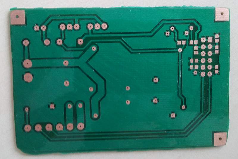

Witam wszystkich. Chcę robić takie żeczy:
https://www.cnc.info.pl/album_page.htm?pic_id=4893
Czyli mam zamiar zrobić frezarkę do PCB i w związku z tym mam pytania. Jaka wersja konstrukcyjna jest najlepsza, a jaka ujdzie, i za to jest tania. Od czego zacząć i jaki budżet na to szykować. Ponad to proszę o wyjaśnienie czy wielkość maszyny ma wpływ odwrotnie proporcjonalny do jej dokładności -rozdzielczości?

A ja już tradycyjnie odradzam frezowanie płytek PCB. Metody fotograficzne są bez porównania szybsze i dają ładniejsze rezultaty. Ostatnio robiłem nalutką płyteczkę (dosłownie kilka elementów) - jej wykonanie (nie liczę projektu) zajęło mi może pół godziny wszystkiego.
Maszynę CNC mam i używam jej przy PCB wyłącznie do wiercenia otworów.
Poza tym, jak kolega zechce kiedyś zrobić soldermaskę, to metody fotochemiczne i tak się pojawią.
Aby nie być gołosłownym:
Taką płytkę metodą fotochemiczną wykonuje się w jeden wieczór, niezależnie od jej rozmiaru, o ile tylko mieści się pod naświetlarką.
Większość tego czasu, to czekanie w ciszy (aż się wytrawi, aż się utwardzi maska, aż się wygrzeje maska).
Bez soldermaski wykonanie takiej płytki (znów - niezależnie od rozmiaru) trwa poniżej godziny - razem z czyszczeniem laminatu i nawiercaniem CNC.
A więc tak, zrób sobie maszynę CNC - do wierceń i wycinania - ale nie frezuj płytek.
Elementy z drukarek i ploterów - do wiercenia od biedy starczą, ale lepiej kupić wałki fi20 i tuleje ślizgowe. Firma Profi CNC docina wałki do 10cm, więc spokojnie zrobisz sobie wszystko na swój wymiar. http://*.net ma w przyzwoitych cenach pasy HTD 5M i koła do nich; napęd pasowy powinien tu wystarczyć. Silniki - jakieś min. 0.3Nm powinny być ok do wiercenia. Jeżeli maszynka ma służyć też do innych celów (frezowanie obudów itp), to min. 0.5Nm.
