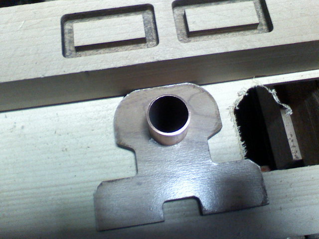

Po wycięciu detalu w panelu podłogowym za pomocą frezu z marketu.
wymiar wewnętrzny otworu w osi X i Y mierzony suwmiarką ok co do 0.0 :wink:
wymiar zewnętrzny osi Y mierzony suwmiarką ok co do 0.0 :wink:
wymiar zewnętrzny osi X mierzony suwmiarką od 0.2 do 0.3 :roll: :cry:
Czy to przez tzw. LUZY ?

AOLEK pisze:Czy to przez tzw. LUZY ?
Luzy najłatwiej sprawdzić czujnkiem zegarowym. Jeżdząć tam i z powrotem np. co 10um od razu widać luzy.
Moze też wyginać się cała konstrukcja od nacisku. ( na pewno się wygina tylko pytanie ile)
lub od wciagania freza przez materiał. Wysterczy zmienić kierunek frezowania otworu

Przede wszystkim trzeba by sprawdzić, czy to jest przypadkowe czy powtarzalne. Jeśli przypadkowe to luzy lub ugięcia, a jeśli powtarzalne to coś z programowaniem

Może zrób sobie test na wciąganie frezu w materiał. Wymyśliłem go przed chwilą. Zadaj maszynie wykonanie 2 otworów powiedzmy fi 50 czy ile tam chcesz. Jeden frezuj zgodnie z ruchem wskazówek zegara a drugi w przeciwną stronę czyli jeden w lewo a drugi w prawo. Pomierz te otwory i daj znać co wyszło.

Od zamieszczenia postu w piątek z powodu braku czasu nic nie zrobiłem w tym temacie. Teraz przypomniało mi się, że jak odbierałem w tamtym roku paczkę z kołami zębatymi na jednym kole po przyłożeniu paska był prześwit tak jakby jedno koło za głęboko miało wyfrezowane zęby wtedy bardzo mi się to nie podobało jak widać zamiast montować mogłem to jednak reklamować ! Czy w LinuxCNC można skorygować programowo luz tak jak w mach3 ?
ps. wszystko nato wskazuje, że te koło zębate dziwnym trafem będzie natej osi co wymiar mi psuje :???:
