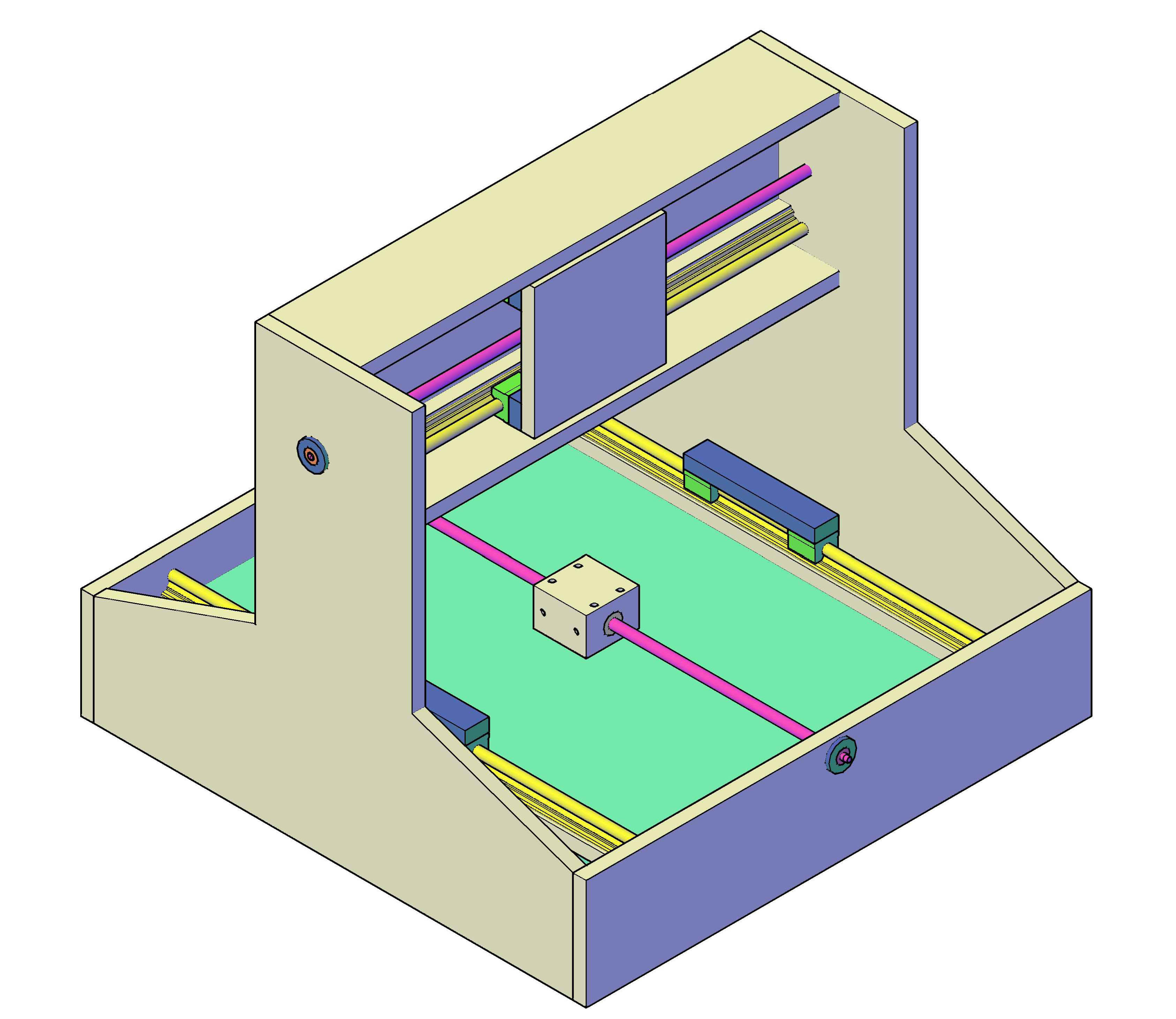

Witam serdecznie wszystkich użytkowników forum.
Jest to mój pierwszy post na forum, jednak od pewnego czasu jestem jego gościem...
Pragnę przedstawić mój pierwszy projekt frezarki sterowanej w 3 osiach, która będzie początkowo służyła do nauki programowania tego typu maszyn, a docelowo do wykonywania prostych prac modelarskich, cięcia sklejki, cienkiego aluminium, grawerowania itp. ale to daleka droga.
Zakres roboczy maszyny na początku będzie miał w osi x~600 mm, y~450, z~200. Stół planuję wykonać na początek z płyty MDF 25 mm w konstrukcji skrzynkowej, a po zebraniu dodatkowych środków z aluminium 30 mm lub stali 25 mm. (dlatego post znalazł się w dziale poświęconym maszynom z metalu).
Brama wykonana z aluminium grubości 12 mm przesuwać się będzie po podpartych wałkach fi20. Śruba pociągowa trapezowa Tr 16x4 zamontowana będzie poniżej stołu roboczego w jego osi.
Na bramie będą zamontowane wałki fi 20 oraz śruba pociągowa trapezowa Tr16x4. Oś z wykonana zostanie w identyczny sposób jak oś y. (brak na rysunku). Wszystkie elementy bramy wykonane zostaną z aluminium grubości 12 mm.
Posuwy ze śrub pociągowych przenoszone będą na wózki za pomocą nakrętek brązowych zamontowanych w podporach końcowych wałka SK35 rozwierconymi do średnicy nakrętek (wydaje mi się że będzie to dość tani i dobry sposób. Jeśli jednak się mylę proszę o podpowiedź). Na osi x i y będą po dwie nakrętki dzięki czemu będzie można wykasować luzy. Oś z będzie miała tylko 1 nakrętkę.
Silniki: tutaj mam dylemat ale na dobry początek myślę o kupnie 3 sztuk 2 Nm, co do sterowania to jeszcze nie bardzo wiem na co zwracać uwagę ale na początek interesuje mnie wyłącznie cena... w przyszłości zawsze można coś dokupić i przerobić...
Poniżej zamieszczę listę materiałów które chcę zakupić aby wykonać całą maszynę.

Proszę Was drodzy forumowicze o opinie co do projektu jak i rady lub rozwiązania, które było by warto uwzględnić przed zakupem wszystkiego.
Na chwile obecną moje wyliczenia to około 3500 zł, a nie ukrywam że jest to już znaczna kwota w moim budżecie.

Brama wygląda coś wiotko, tymbardziej że będzie przemieszczana jedną śrubą. Ten żółty element, a w zasadzie jego mocowanie do "słupków" raczej nie wytrzyma sił które będą przekaszać bramę. Bałbym się frezować drewno na głębokości wiekszej niż 1mm. Nie podoba mi się też kombinacja z tymi "zielonymi" elementami na przewężeniu bramy.
Skoro wałki mają być podparte, to po co końcowe wsporniki wałka ?
Konstrukcja IMO przekombinowana, za dużo zbędnych bajerów. Da się to zrobić taniej - poszukaj zdjęć na forum
ED: Osobiście do Twoich celów polecam wykonanie frezarki z drewna. Nawet szczerze zachęcam. Może to i wydaje się głupie, ale koszt jest dużo niższy, a praca z drewnem to przyjemność. Jeśli byłbyś zainteresowany, to wyślij priva to Ci pokażę co robiła moja pierwsza drewniana frezarka na prowadnicach szufladowych i prętach gwintowanych M10 .

Niech kolega nie bierze tego osobiście - ale powiem, że konstrukcja mocno zalatuje co najmniej brakiem doświadczenia i jest nieprzemyślana.
Przykłady:
Plecy bramy - bardzo wątła konstrukcja.
Boki bramy - skoro już są te "skrzynki", to dlaczego nie sięgają do samej góry? Gdyby tak było, to nawet płaska formatka odpowiedniej grubości (alu 20-30mm) na plecy bramy miała by rację bytu.
Prowadnice - dlaczego nie pod stołem, skoro brama schodzi aż pod podstawę? Będą tylko zbierać brud i uniemożliwią położenie na stole szerszych detali. Przy łożyskach otwartych osłony gumowe wszystkiego nie zbiorą. Lepiej dać prowadnice niżej i elegancko schowane przed pyłem, wiórami i chłodziwem.
Rozstaw łożysk dla ruchu bramy - strasznie mały.
Dlaczego na bramie wałki wiszące? Z podporami końcowymi wyjdą drożej od podpartych; bez podpór trudno będzie zapewnić równoległość montażu (zarówno do siebie, jak i do stołu).
Co do sterownika Profi CNC SM3 - to nie jest czasem "czerwony chińczyk" w ładnej obudowie? Lepiej kupić ZELRP
http://allegro.pl/sterownik-silnika-kro ... 50933.html
Wszyscy użytkownicy tegoż chwalą go za bardzo kulturalną pracę silników.
Zasilacz do tego na 48V, chociaż producent sterownika się chwali, że można zasilić gołym transformatorem - reszta zasilania jest na płytce.
Przykłady:

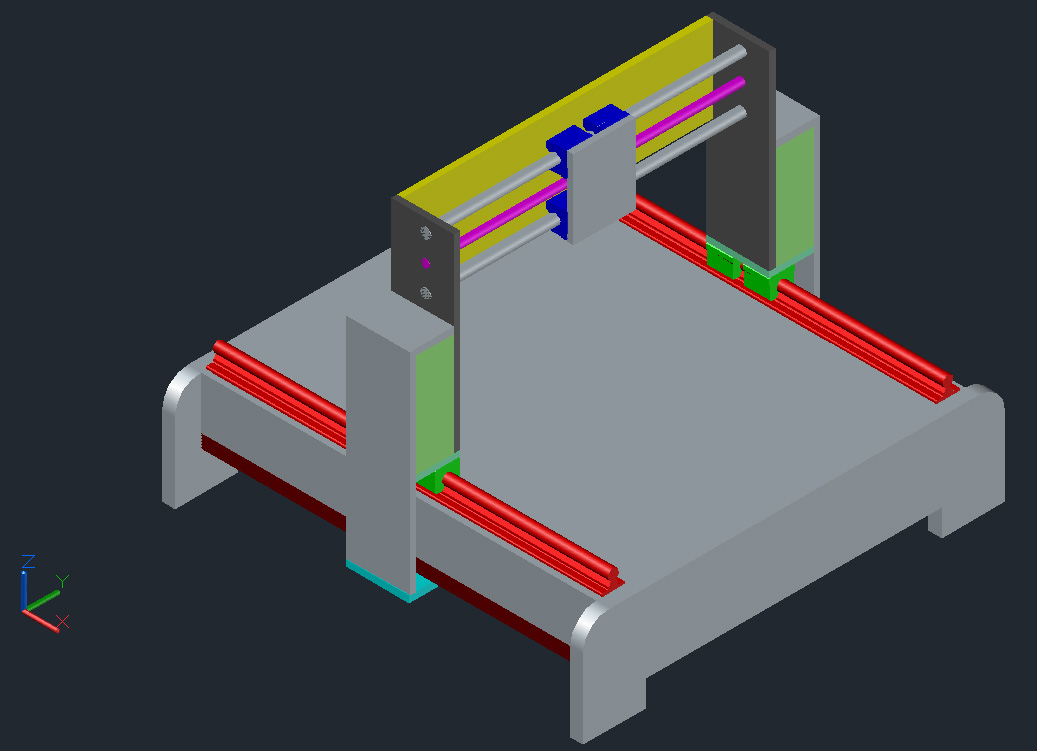

Bardzo trafne uwagi.ursus_arctos pisze:Niech kolega nie bierze tego osobiście - ale powiem, że konstrukcja mocno zalatuje co najmniej brakiem doświadczenia i jest nieprzemyślana.
Wiem, że samodzielnie zaprojektowana mszanka to fajna sprawa,
myślę jednak, że na początek lepiej jest "zmałpować" coś co się sprawdziło
a takich konstrukcji jest na tym forum sporo. Wtedy możemy mieć pewność,
że kaska nie zostanie zmarnowana.
Po zbudowani pierwszej można myśleć o własnym projekcie, plusem jest to że
lepiej wiemy czego naprawdę potrzebujemy, mamy doświadczenie z budowy pierwszej i ... mamy na czy wystrugać podzespoły.
Pierwszą możemy sprzedać, lub użyć jej "organy' do nowej.

Jesteś na etapie projektowania, więc robiąc projekt, próbuj sobie od razu wyobrazić jak to potem składasz i następnie popraw projekt. W CADzie składa się wszystko bardzo ładnie i wszystko do siebie pasuje, łatwo więc ulec przekonaniu, że potem też tak będzie. Niestety nie jest to prawda. Jak na etapie projektowania nie przemyślisz przykręcenia każdej śrubki, to potem w realu zaczyna się rzeźba i prowizorki co może łatwo zniechęcić.

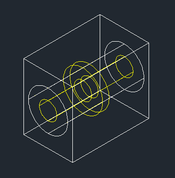

Czy istnieje jakiś gotowy produkt za pomocą którego połączymy nakrętkę trapezową np. ze stołem? Chodzi mi o pewien rodzaj obudowy nakrętki. Sam wymyśliłem żeby zrobić z bloku aluminiowego coś takiego:
Każda z nakrętek osadzona będzie luźno w otworze i zabezpieczana będzie 2 śrubami tak aby można było wykasować luz i zabezpieczyć nakrętki przed obracaniem. Czy to się sprawdzi?

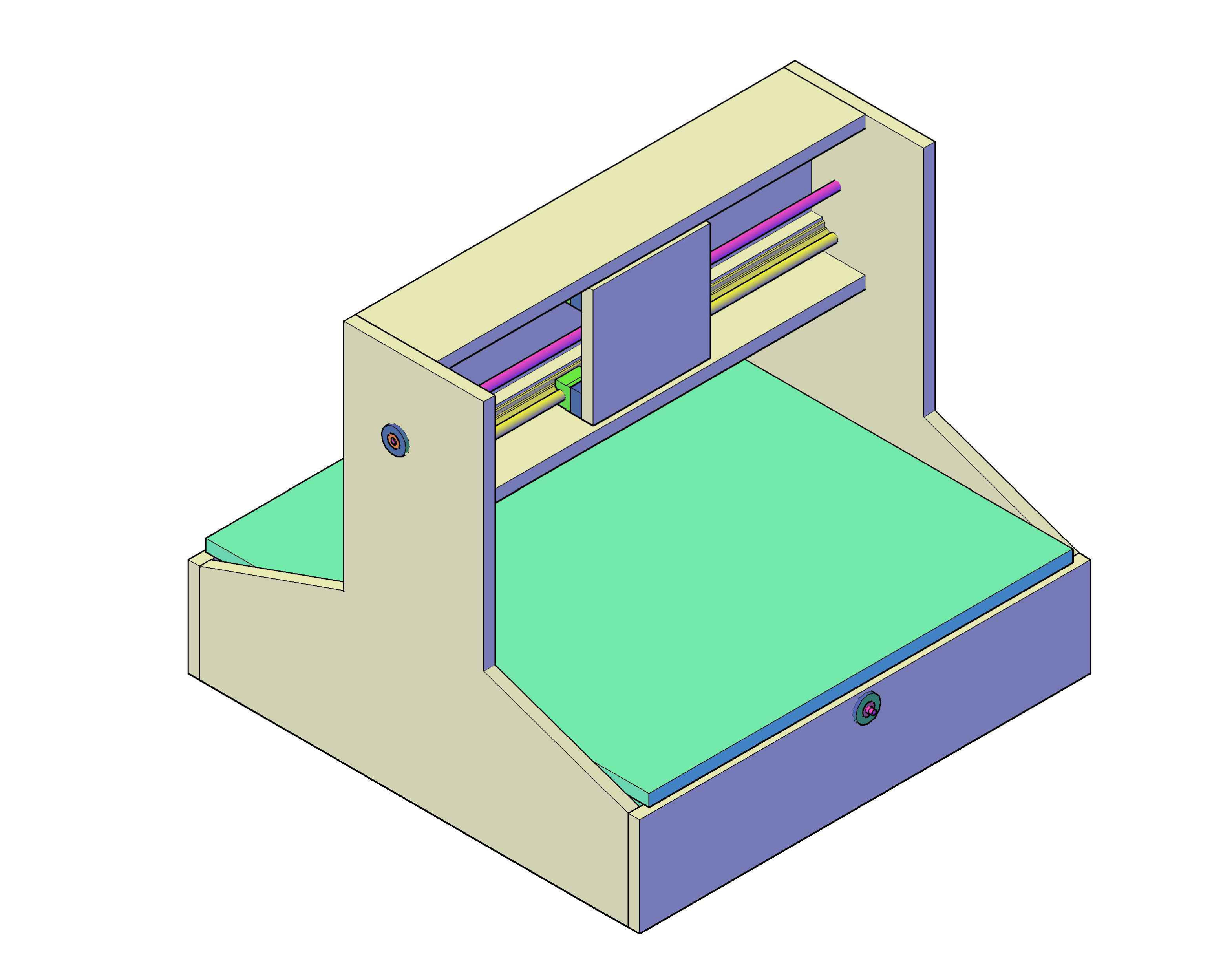

MDF to trochę słaby materiał - jedyną jego zaletą jest niezła stabilność - ale wytrzymałość i sztywność pozostawiają wiele do życzenia. Lepiej chyba pójść w stronę sklejki wodoodpornej 18-25mm.
Zresztą - wystarczy wziąć małą deseczkę z MDF 12mm - można ją złamać w rękach; ze sklejką tak łatwo nie pójdzie.
Moja rada:
1. Zastosuj wałki podparte (fi16 lub fi20) we wszystkich osiach (może być 16 w osi Z, w pozostałych fi20).
2. Rób konstrukcję skrzynkową - tzn. nie może być w maszynie żadnej dłuższej/większej deski, która nie opiera się na innej desce postawionej na sztorc (u mnie tak nie jest i ubolewam nad tym). Najlepiej dążyć zawsze do profilu zamkniętego.
3. Zastanów się nad składaniem konstrukcji - powinno być tak, aby możliwie najłatwiej dało się elementy złożyć prosto. Zastanów się też, które wymiary są bardziej ważne, a które mniej i zrobić konstrukcję tak, aby ważne wymiary były praktycznie pewne.
4. Elementy drewniane należy skleić i ścisnąć śrubami - taki montaż zapewnia wytrzymałość (śruby) oraz stabilność i sztywność (klej przeciwdziała przesuwaniu się elementów).
Przykład do punktu 3:
Mamy dół bramy i boki bramy. Zależy nam bardziej na równej wysokości boków, niż rozstawie - dlatego powinny one być nastawione na dół, a nie dokręcone z boku - wówczas wysokość będzie na pewno zachowana.

Końce nie są obrobione. Najlepiej mieć pod ręką dobrego tokarza który akurat jest coś Ci winien W swoich maszynie mam takie połączenie i działa. Lepiej mieć nakrętkę brązową z kołnierzem, bo takie to ciężko dobrze zamontować ( moje jest bez kołnierza, trzyma się na 2 śruby M6, a otwór w bloku był wiercony ).
Osobiście wolę kupić łożysko kulkowe SKFu i osadzić je w nieruchomym gnieździe niż bawić się w bloki łożyskowe...

Po pewnych przemyśleniach oraz Waszych podpowiedziach zrobiłem małe "prze meblowanie" i wyszło coś takiego: (na rys brakuje bebechów osi z, ale zasada identyczna jak przy y tylko że ok. 400 mm długości.
Tak wyglądają bebechy pod blatem stołu roboczego:
A tak planuję obrobić śruby pociągowe oraz łożyskowanie:
Po pewnych przemyśleniach materiałem będzie sklejka wodoodporna 24mm.
Żeby nie robić bałaganu nie rozpoczynam nowego wątku w dziale z maszynami z drewna, ale proszę moderatora o przeniesienie wątku.
Założenia są takie:
zakres roboczy w osi x~550, y~650, z~250
Wszystkie osie oparte o wałek z podporą fi 16
Śruba pociągowa Tr16x4 dla x i y 1000mm a dla z zrobiona z 500mm.
Silniki tak jak wcześniej pisałem 1,9 Nm a sterownik się jeszcze zobaczy, ale na pewno wezmę pod uwagę propozycję kolegi ursus_arctos.
Cała konstrukcja oparta jest o założenie że wszystkie wymiary formatek mają być łatwe do wykonania. Jedynie boki bramy są bardziej skomplikowane.
Koszty jeśli dobrze pójdzie uda się ograniczyć do max 3000 zł.
Jeśli ktoś z Was widzi jeszcze jakieś mankamenty w konstrukcji to proszę o podpowiedzi i sugestie.
Pozdrawiam.
Dodano: Dla chętnych podam że długość śrub po obróbce to 997 mm dla osi x i y (dla z jeszcze nie policzone)
Założenia są takie:
Pozdrawiam.

Brama na środku -> ŹLE! Wrzeciono ma być na środku, co oznacza, że bramę trzeba odsunąć do tyłu.
Łożyska stołu -> zdecydowanie za blisko siebie!!!!
Dlaczego kolega zrezygnował z ruchomej bramy? Ruchomy stół w drewniaku ma istotną wadę - wygina się, jeżeli nie zawiera dodatkowych wzmocnień. A w prezentowanej konstrukcji nie ma gdzie ich zmieścić.
Boki bramy z jednej deski - będzie się bujać.
Ukośne cięcia - po co? Najlepiej zaprojektować tak, aby wszystko dało się poskładać z samych prostokątów, które wytną w pierwzsym lepszym markecie budowlanym (castorama na przykład ma sklejkę i przycina na wymiar).
Ogólnie, znowu konstrukcja cieniutka
