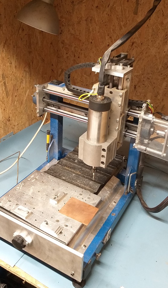

Chciałbym pokazać Wam swoją konstrukcję i prosić o ewentualne konstruktywne uwagi co można było zrobić lepiej a co jeszcze można poprawić.

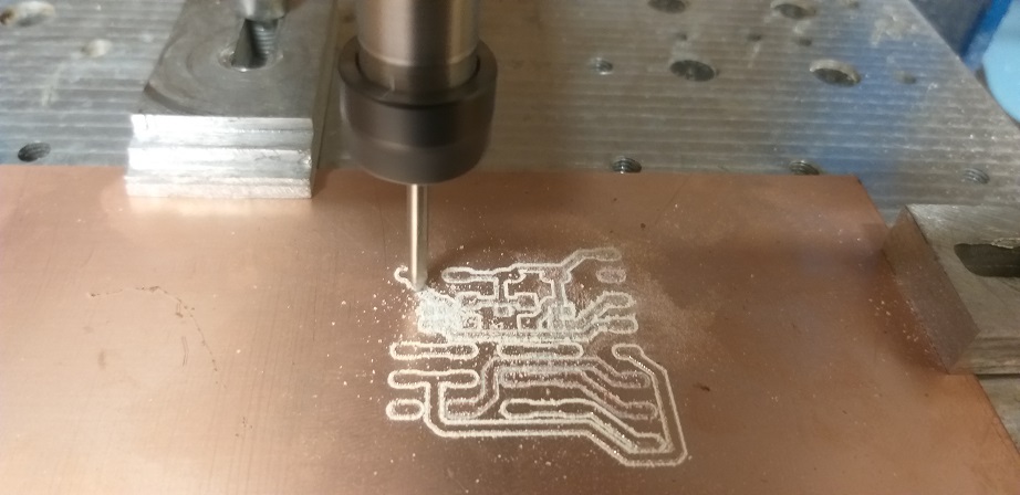

Generalnie wykonanie całej frezarki zajęło mi miesiąc, ambitnie podszedłem do tematu z uwagi na fakt, że potrzebowałem maszyny do szybkiego prototypowania urządzeń elektronicznych, czyli wycinanie obudów i ewentualnie prostych płytek do testerów. Ku mojemu zaskoczeniu frezarka całkiem nieźle radzi sobie z frezowaniem małych i większych detali z aluminium, udało mi się nawet zrobić koła zębate z których później zrobiłem zabawkę dla dziecka. Po dodaniu chłodziwa jestem w stanie nawet frezować w czarnej stali, niestety bardzo wolno to idzie i trochę sztywność konstrukcji daje o sobie znać ale dać się da
Pole robocze, które uzyskałem to zaledwie 20 x 30 cm - nie jest zbyt wielkie ale na moje potrzeby na razie wystarczy...

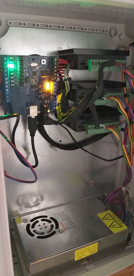

Do sterowania używam oprogramowania estlcam, a rolę sterownika pełni wykonana przeze mnie płytka która z powodzeniem działa w przeciwieństwie do zwykłego arduino i niektórych chińskich wynalazków.
