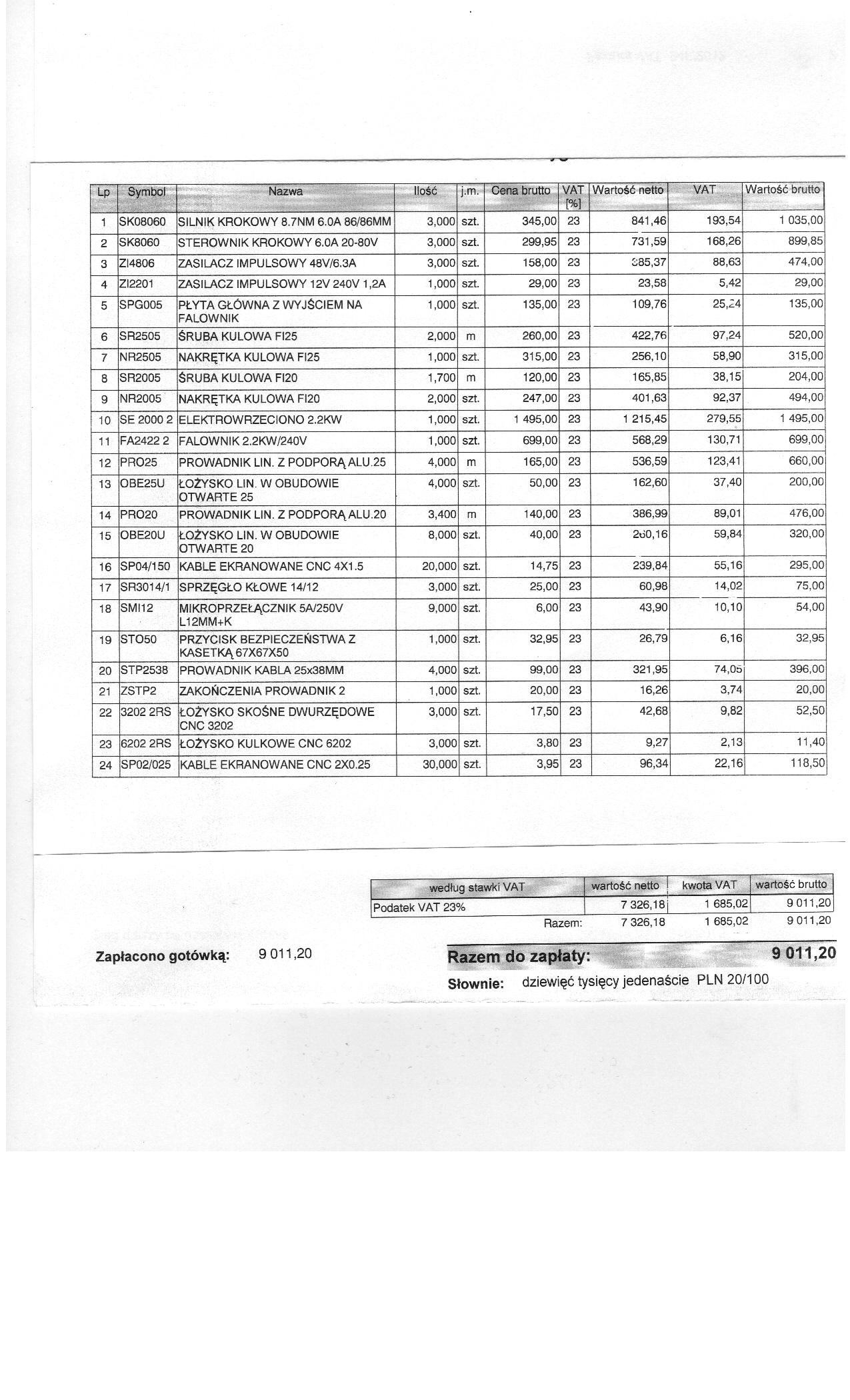

Skrzydlaty
Posty: 613
Lokalizacja: Bochnia/Kraków
Post napisał: Skrzydlaty » 14 gru 2012, 17:22
witox4 pisze: My chcemy ją zbudować, mamy dostęp do dużych maszyn i jak wspomniałem duży zakład ślusarski który nam przygotuje ramę i inne elementy kontrukcyjne.
Mieć maszyny a mieć maszyny to dwie różne rzeczy. Zakład ślusarski a zakład ślusarski to też dwie różne rzeczy. O tym się już przekonałem wiele razy. Ślusarz a ślusarz też dwie różne umiejętności.
Wszyscy czytający to mechanicy wyciągną wniosek że mowa o maszynce do drewna, która może być na wałkach podpartych a która nie musi mieć powierzchni bazowych frezowanych. Nie określiłeś jakie dokładności, powtarzalności... Można założyć że mowa o maszynce z profili 100x100x4... ok. Ale jak mowa o solidnej, dokładnej maszynce to chyba połowa tego budżetu na sam projekt maszynki pow. 1t. (bez podstawy).
witox4 pisze:Wycenę silników i elementów mechanicznych zrobiono na ok 10 000zł.
Że niby co dokładnie? Silniki, śruby, nakrętki, prowadnice, wózki, sprzęgła/paski/koła zębate? Czy jeszcze coś? Po prostu napisz dokładniej.
witox4
Posty: 146
Rejestracja: 26 kwie 2012, 14:59
Lokalizacja: Kraków
Post napisał: witox4 » 14 gru 2012, 18:39
Powyżej link do wyceny elementów (brakuje kilku elementów) no i nie ma ramy. Profile mamy zamiar wyfrezować i całą ramę chyba potem na takiej gigantycznej frezarce (chyba sie nazywa bramowa) to będzie pewnie kosztować ale ojciec ma tam kilku dobrych znajomych więc pewnie cena bedzie promocyjna. Zakładam że chciałbym zmieścić się w 1t. Mówili coś o wygrzewaniu czy wyżażaniu ramy nie będę powtarzał bo nie jestem ślusarzem. Temat konstrukcji wyjdzie w praniu bo to temat na wiosnę a na chwilę obecną szukam kogoś kto mi wykona w krakowie takie detale.
No ale chętnie posłucham opinii o zestawieniu części (czy jest ok). Ojciec sam zmajstrował kilka maszyn a na codzień pracuje przy unowocześnianiu starych maszyn (tych po kilka ton) czyli zamienia gigantyczne szafy sterownicze na coś mniejszego co łatwo naprawić potem a nie szukać ruskiego który swoją narodową maszynę naprawi. Także nigdy nie miał doświadczenia przy CNC ale myślę, że wszystko dla ludzi.
