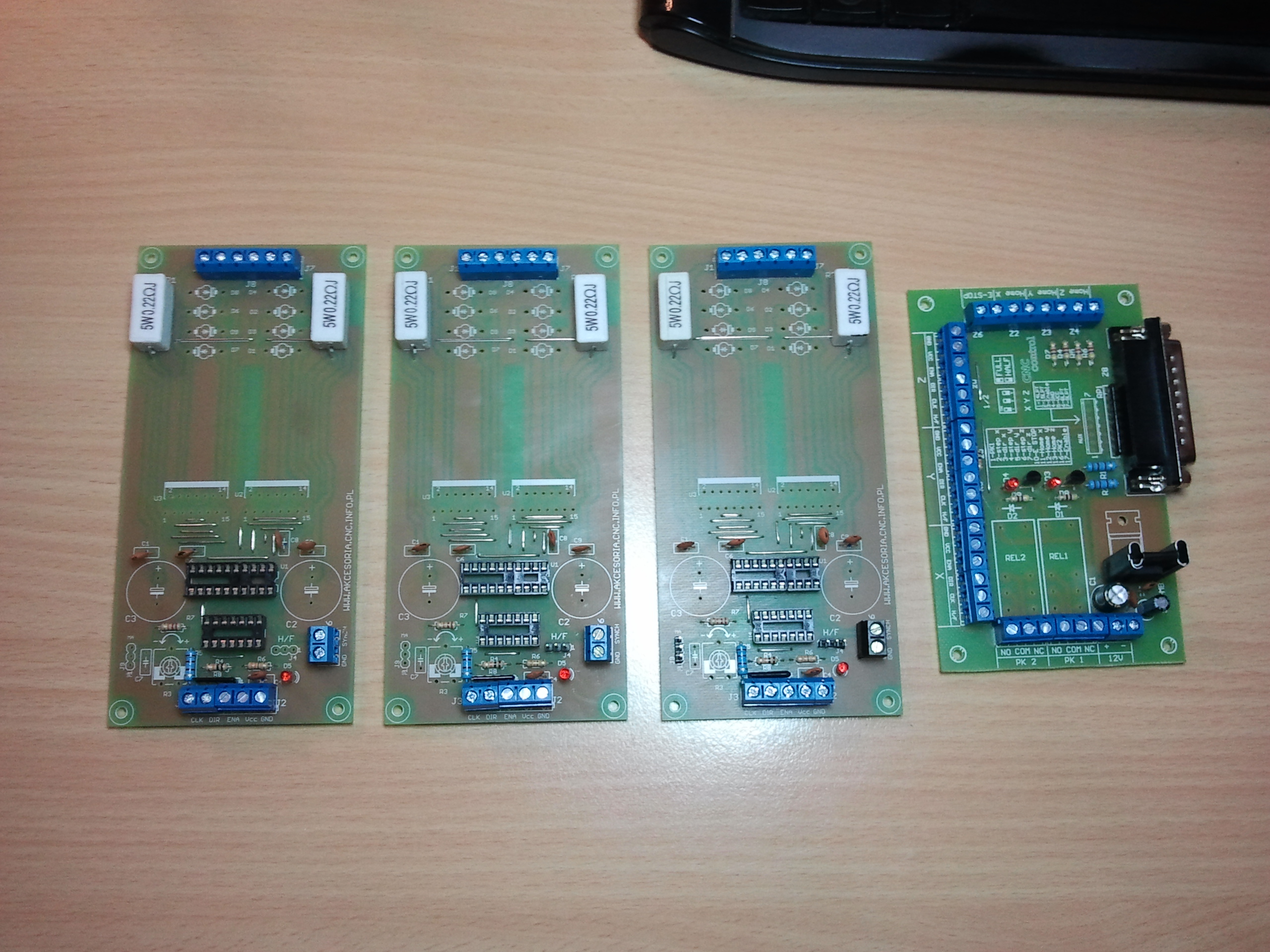

Od długiego czasu marzyła mi się frezarka CNC. Nie chciałem robić kiszki na zawiasach szufladowych ( choć niektóre są naprawdę świetne ) i czekałem na odpowiedni moment i gotówkę. Kilka dni temu zamówiłem płytki sterowników SSK-B02 oraz płytę główną SSK-MB.

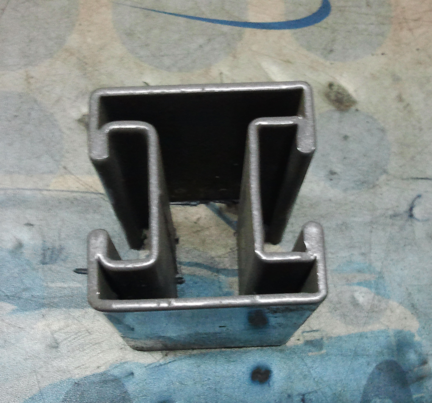

Mechanika.. Konstrukcja jaka mnie interesuje to frezarka z ruchomą bramą. Posiadam bardzo fajne profile stalowe, takie jak aluminiowe konstrukcyjne które można skręcać na wiele sposobów. Profile bardzo sztywne, ze stali ok 2mm. Z nich chciałbym zrobić stół. Rama była by podparta na dwóch wałkach 20mm, i na 4 łożyskach. Boki ramy ze stali 8-10 mm ? Oś X na dwóch wałkach 16-20 ?? mm i na 4 łożyskach. Oś Z na wałkach 16 mm i dwa łożyska. Pytanie czy do obszaru roboczego 60x40 cm takie wałki i ilość łożysk będzie wystarczająca ? Nie zależy mi na fabrycznej dokładności frezowania i dużej prędkości, wiem że z czasem mogę dokupić kolejne łożyska i dołożyć na osie X i Z ale chciałbym od czegoś zacząć.

Na zachętę fota jeszcze nie dokończonych płytek.

Pawlo_j23 pisze:Kilka dni temu zamówiłem płytki sterowników SSK-B02 oraz płytę główną SSK-MB.
Pierwszy zakup i pierwsza wpadka.
To są przestarzałe sterowniki o kiepskich parametrach i nie warto ich kupować, nawet jak wychodzi dwa czy trzy razy taniej od porządnych.
60 x 40 x 15 cm to całkiem spore pole robocze, ma się co uginać i z byle czego nie wystrugasz.
Poza tym objechanie takiego pola z prędkością rzędu 150 mm/min to czysty masochizm.
Krótko mówiąc warto dać przyzwoitą ramę i porządne, szybkie silniki z przyzwoitymi sterownikami.

Post napisał: Pawlo_j23 » 10 lis 2012, 20:47
Czyli nie warto kontynuować składania tych sterowników ?

Jakie wymiary mają te Twoje profile stalowe ?

Post napisał: Pawlo_j23 » 10 lis 2012, 21:03
Zbych07 pisze:Jakie wymiary mają te Twoje profile stalowe ?
Profil ma wymiar 35x35 mm, grubość materiału 1,8mm. Na podstawę myślałem żeby połączyć dwa profile co dało by profil 35x70.

Post napisał: sajgon » 10 lis 2012, 21:21
Pawlo_j23 pisze:Profil ma wymiar 35x35 mm, grubość materiału 1,8mm. ...
Przy takim profilu :roll: to już lepszy MDF lub sklejka ,worek śrub i trochę kleju

Post napisał: Pawlo_j23 » 10 lis 2012, 21:22
Aż tak źle z nimi ? Ludzie robią maszynki na profilach ALU 45x90 a to jest stal...

Post napisał: sajgon » 10 lis 2012, 21:25
Tak robią z alu ,ale to alu ma przynajmniej 3mm ściankę (lub więcej) a u Ciebie jest to blaszka 1,8mm . W tym nawet gwintu przyzwoitego nie zrobisz ( no może M3) nie mówiąc o sztywności.

Post napisał: Pawlo_j23 » 10 lis 2012, 21:28
Kicha... Myślałem też o zakupie profili zamkniętych stalowych jakichś konkretnych ale potem znowu problem z idealnym pospawaniem tego w ramę.. Zaczynam się zastanawiać nad porządnymi profilami z alu.
