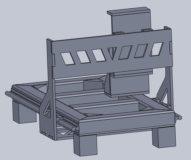

Przymierzam się do budowy frezarki. Głównie chcę obrabiać twarde drewno, ewentualnie coś z miękkich metali. Na razie jestem na etapie projektowania.
Założenia:
- rama spawana, profil 80x80x5
- wymiary ramy 1000x500
- ruchoma brama skręcana, blacha 12 mm, napędzana śrubą centralną
- wszystkie wałki fi 20 mm podparte na całej długości
- łożyska otwarte do wyżej wymienionych wałków
- śruby kulowe fi 16mm skok 5 mm
- rozstaw wałków w osi Y 140 mm, dł. wałków 600 mm
- rozstaw wałków w osi Z 152 mm, dł. wałków 300 mm
- rozstaw wałków w osi X 554 mm, dł. wałków 1000 mm
- zakres ruchu osi Z ok. 120 mm
Jeśli chodzi o elektronikę to planuję kupić zestaw 3 ze strony http://www.cncprofi.com/index.php?actio ... ria&kat=16
Proszę o opinię doświadczonych forumowiczów. Będę wdzięczny za wszelkie uwagi i sugestie.

Dopłać 2 stówy (tyle to kosztuje u chińczyków) i zrób napęd bramy na 2 śruby. Przy okadzji konstrukcja się uprości, bo nic nie będzie musiało jeździć pod stołem.

Nie podales obszaru robocznego, chyba ze to 1000x500mm?
Lozyska nie powinny pracowac jednym bokiem na rozwarcie - daj prowadnice
pod rame, przy okazji oslonisz prowadnice czesciowo przed pylem.
Lozyska pracujace do nogy nogami to tez nie idealny uklad ale juz lepszy -
daj po cztery lozyska na kazda strone, oplaci sie.

Posiadam ten sam zestaw z cnc profi, aktualnie w małej maszynie z mdfu, lecz planuje budowę większej, podobnej do twojej, brama również ma być ze stalowej blachy, podobny sposób łączenia itd. ale taka brama trochę na pewno będzie ważyć, może zastanów się mocniejszym silnikiem, przynajmniej na najdłuższą oś...

Pole pracy w granicach 800x450. Brałem pod wzgląd wagę samej bramy i może faktycznie zainwestuję w mocniejszą elektronikę.

doktorek47 pisze:Pole pracy w granicach 800x450. Brałem pod wzgląd wagę samej bramy i może faktycznie zainwestuję w mocniejszą elektronikę.
Nie daj sie zwariowac.
Silnikiem 2Nm mozna cala maszyne przesowac, nie tylko sama brame ;)
