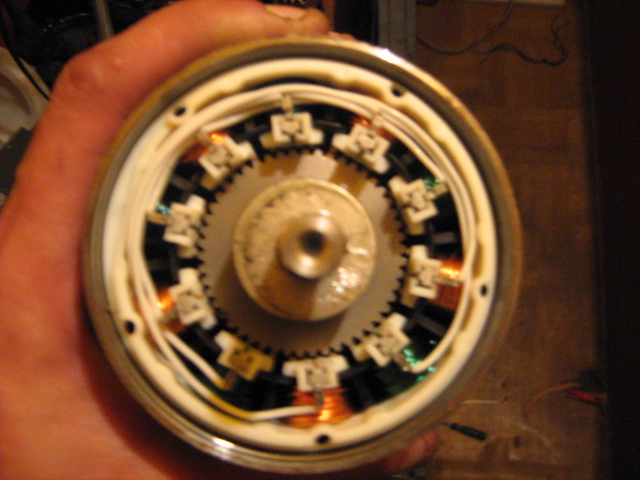

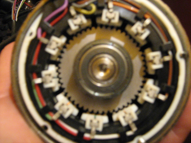

Rozebralem wlasnie silnik jak kolega tu mi radzil, faktycznie dostep do lozysk jest prosty niestety lozyska sprawne a wirnik obraca sie nadal z duzym oporem. Chyba nie obedzie sie bez wizyty u specjalisty

"Duży opór" to pojęcie mało precyzyjne.bastian28 pisze: Rozebralem wlasnie silnik jak kolega tu mi radzil, faktycznie dostep do lozysk jest prosty niestety lozyska sprawne a wirnik obraca sie nadal z duzym oporem. Chyba nie obedzie sie bez wizyty u specjalisty
W silnikach krokowych opór i specyficzne wyczuwalne "terkotanie" jest normalne i nie musi oznaczać uszkodzenia łożysk, czy silnika.
Ten typ tak ma. Jest to nawet pewien plus. Gdy używamy śrub kulowych np do tokarki to dzięki oporowi silnika suport nie odjeżdża po dotknięciu palcem .
