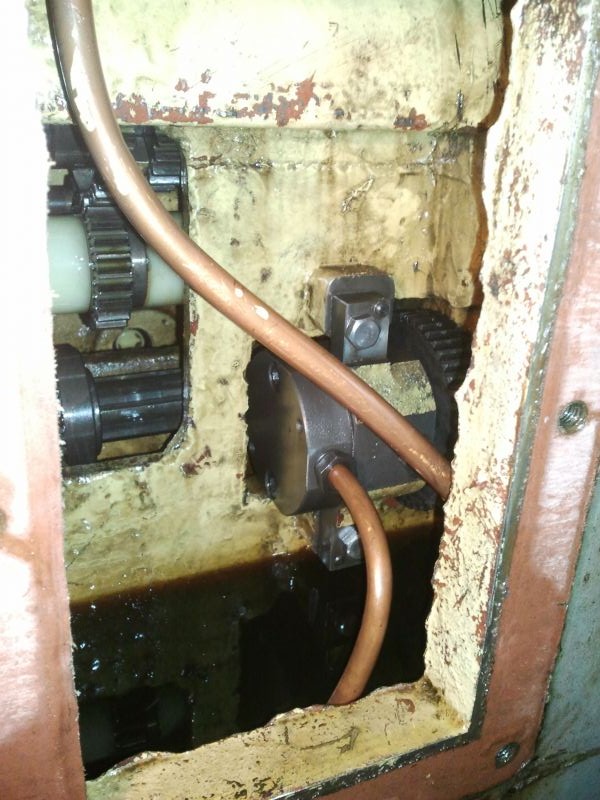

Okazało się że wygrzebanie jej nie byłoby wcale trudne ale jednak zostawię ja na swoim miejscu podłącze sie tylko pod jej wyjście.
Myślałem że do króćca wkręcę coś z festo i przez wężyk ale jakis dziwny polski gwint tam jest. Musze to wykręcić całkiem i zbadać.

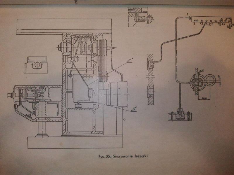

Schemat smarowania o którym wspominałem:

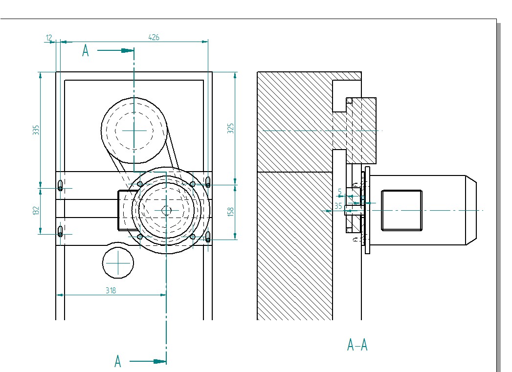

Prosta przeróbka napędu głównego będzie wyglądała mniej więcej tak:
Silnik 3kW zawieszony na dwóch płaskownikach. Napęd przekazany przez podwójny pas klinowy.

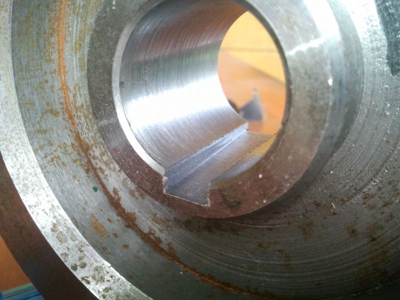

A to fotka koła pasowego przysłanego przez kochane allegro. Ono zawsze mnie zaskoczy:
Było za dużo stoczone i przy przeciąganiu rowka pękło. ta rdza w kąciku to jest pękniecie i widac to pod swiatło. rowek wyszedł jak widać. Nie wiem jak można takie coś ludziom wysyłać. Koles ma wysłać nowe.
