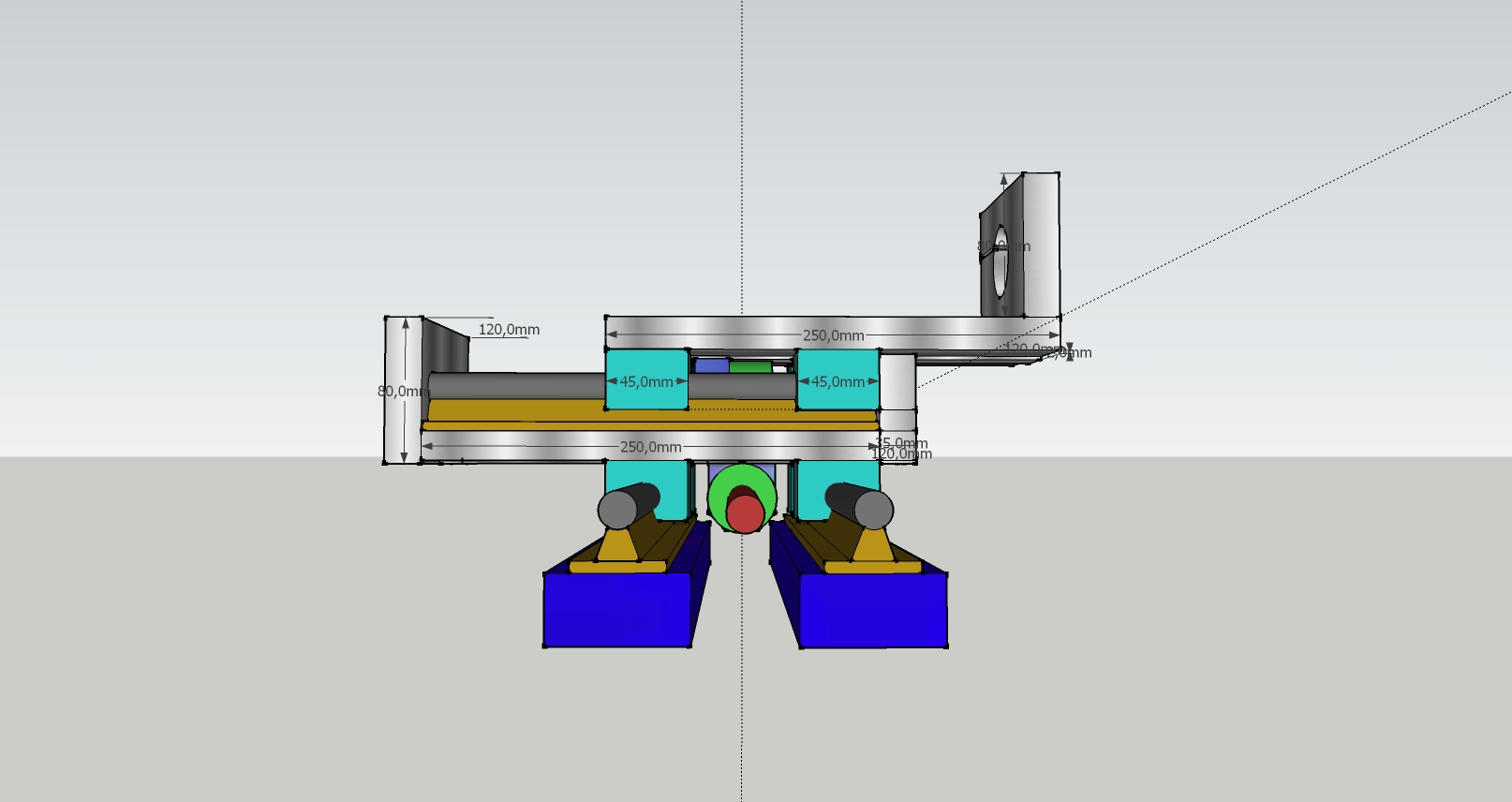

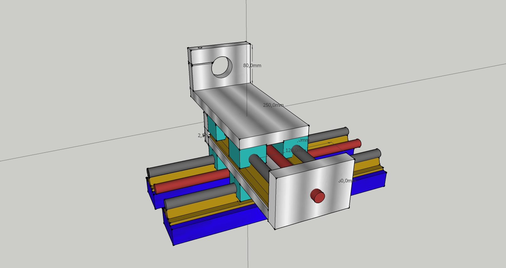

Proszę o opinie kolegów na temat rozstawu prowadnic na osi X. W chwili obecnej jest 100mm. Czy to wystarczy?
Założenia:
Obróbka głównie PCB czasem aluminium wrzecionem kressa.
(prowadnice podparte fi 16)
Projekt plotera - rozstaw prowadnic

Pytam dlatego że rozstaw prowadnic będzie miał wpływ na wysokość bramy.
Wolałbym uniknąć negatywnych skutków małego rozstawu jak i zbyt wysokiej i niestabilnej bramy.
Brama prawdopodobnie będzie wykonana z profili konstrukcyjnych 60x30. Przy obecnym rozstawie 100 mm wysokość bramy wyjdzie ok 300~350 mm więc chyba nie powinno być tragicznie?

Oś Z jest najbardziej obciążonym ruchowo elementem maszyny. Zdecydowanie polecam odżałować trochę więcej kasy i kupić szyny 15mm z czterema wózkami. Szyny przykręcamy do płyty wrzeciona a wózki na krzyżaku. Optymalny rozstaw można "obliczyć" samodzielnie. Oś Z należy potraktować jako dźwignię dwustronną o zmiennej długości, którą obciążamy siłami z trzech osi. Dla ułatwienia analizy można przyjąć umowny luz wózków np. 1mm.
